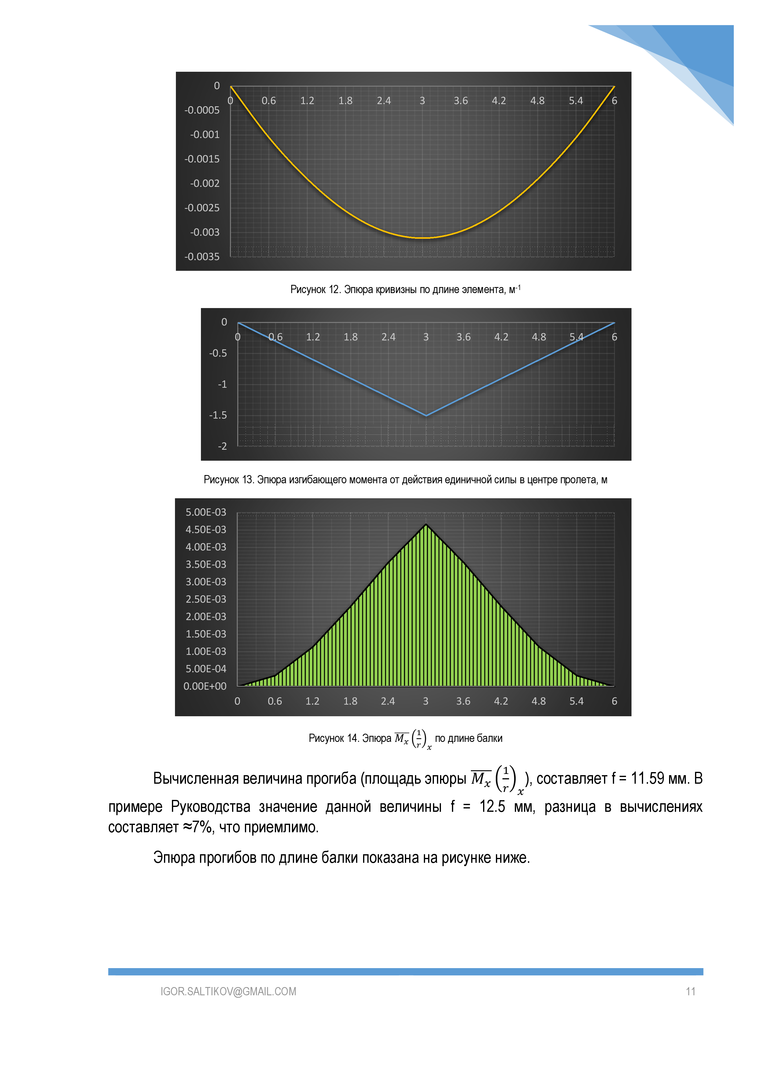

Расчет деформаций (прогиба) произвольно армированного элемента

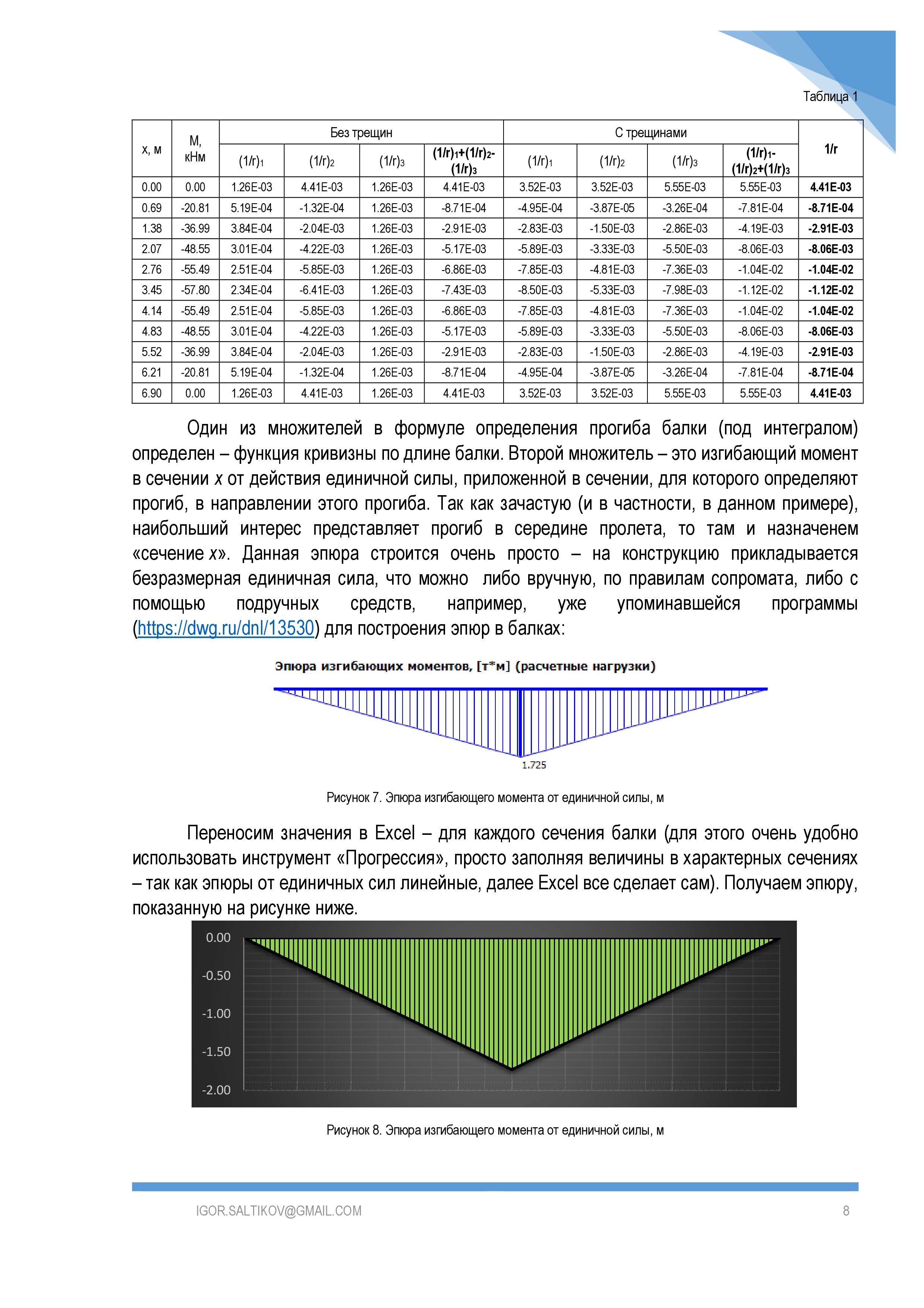

Какй смысл имея excel и т.п. стрить и перемножать единичные эпюры? Ведь достаточно дважды численно проинтегрировать эпюры моментов с учетом вычисленных по НДМ "реальных" жесткостей сечений.
Спасибо. Вы, безусловно, правы. Надо будет попробовать данный вариант.

румата , 01 февраля 2017 в 14:58

зачем такие сложности? зачем вы нас заставляете грызть кактус? все гораздо проще, домножили линейный прогиб на 0.2, и вперед. нужен посчитать прогиб с жесткой арматурой как в примере 12? так сложите EI жб балки и металлическо двутавра, дело двух минут... а нам предлагают излишнее наукообразие.
сложно представить такую балку с жесткой арматурой, которая не пройдет по прогибам. жесткое армирование обычно ставят, если требуемый габарит сечения не проходит по усилиям. и в основном это колонны.
ps. зачем считать прогибы в каждом сечении балки?? вообще убила такая постановка вопроса. в итоге - не зачет!
