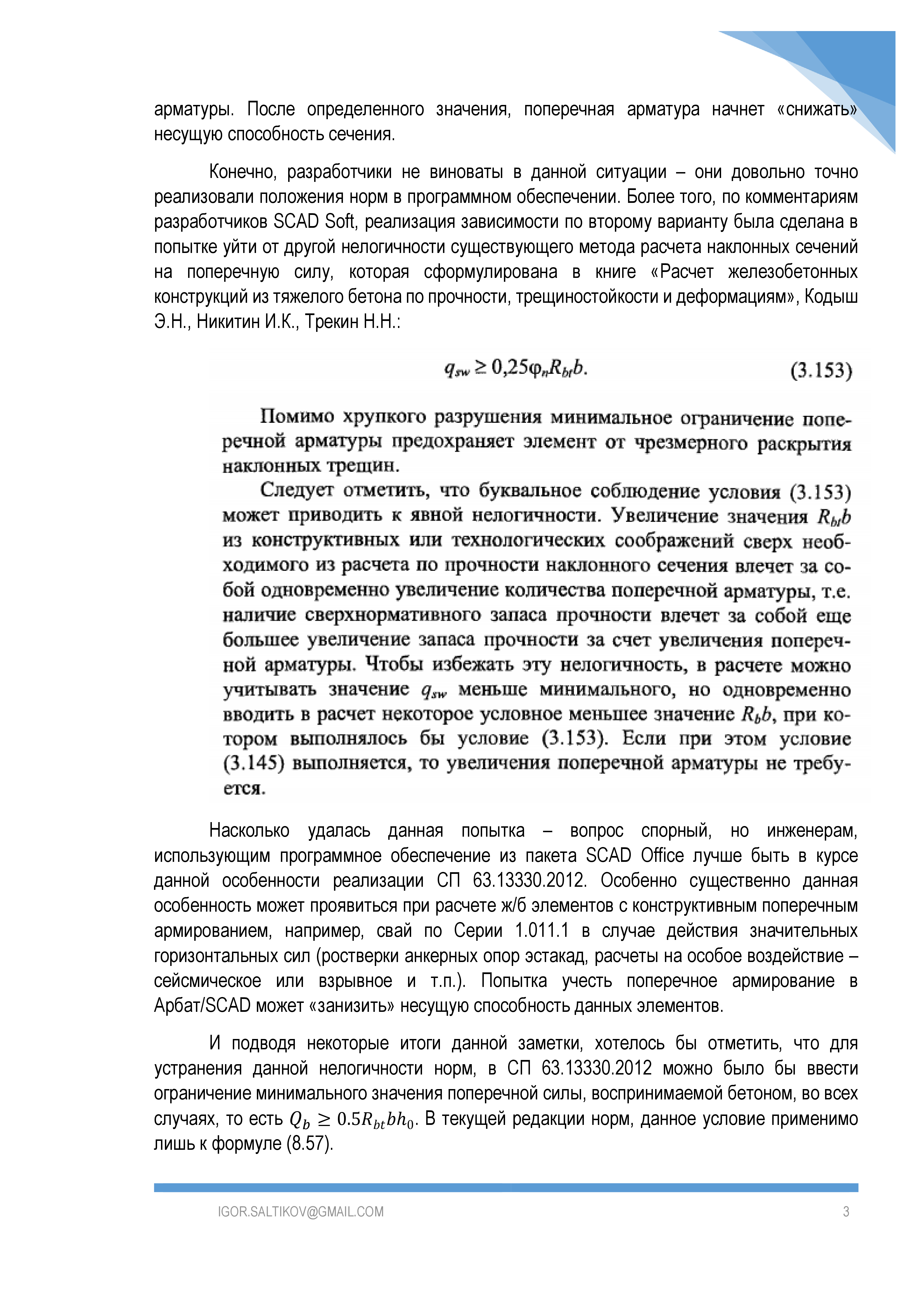

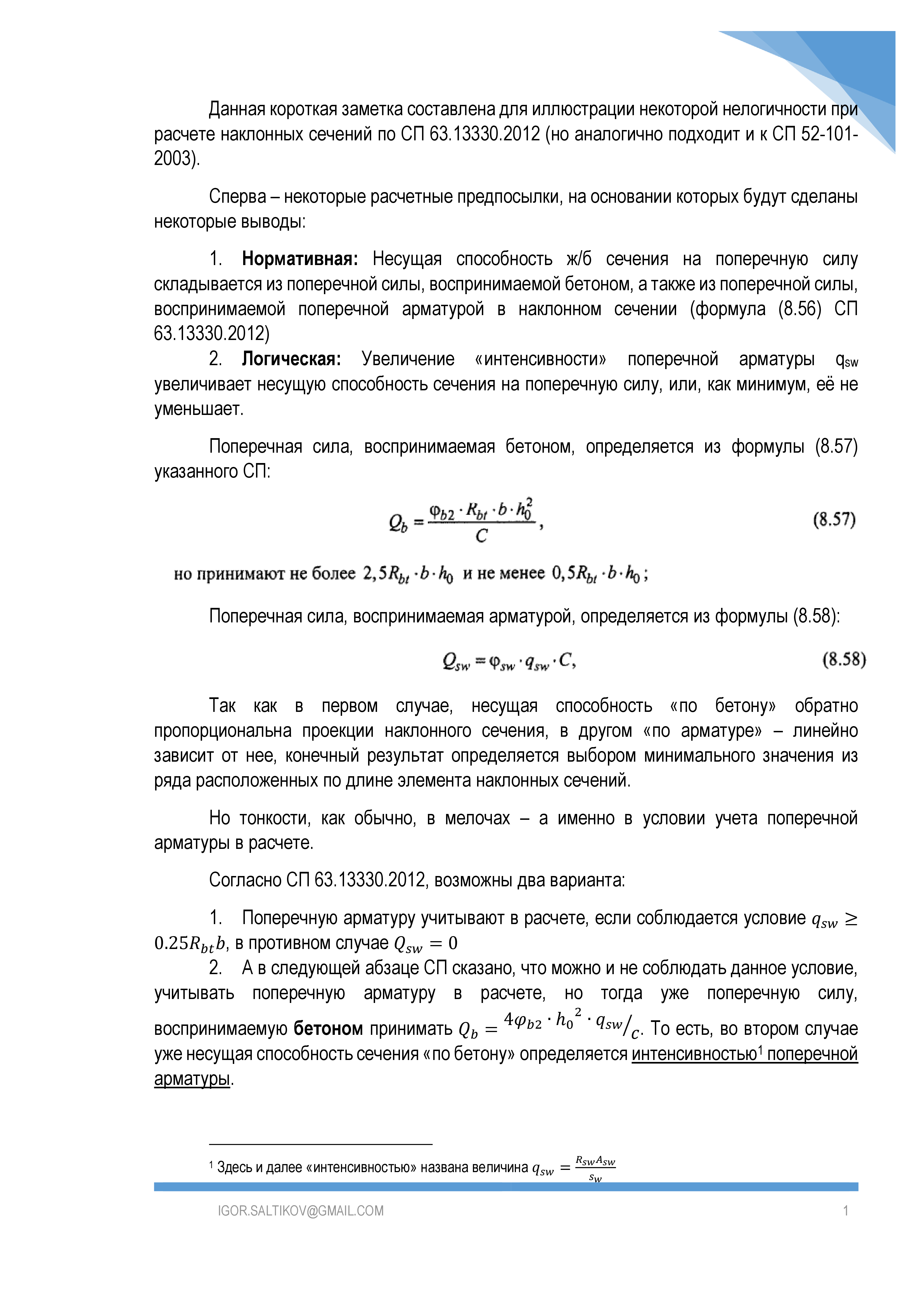

Сообщение #17 от Boris76 Тот же случай, к-й описываете вы, - так они вообще не доработали. Лично я уже сделал иксельку, не такой уж там сложный алгоритм, никаких итераций, матриц и т.д.. Т.е. робот должен сам увидеть что по ф-ле Qb = 4φb2h02qsw/C получается меньше чем по (8.57) и перейти автоматически на (8.57). Ну как то так.
Что касается попытки ухода от другой нелогичности, то ф-ла Qb = 4φb2h02qsw/C видимо для этого и создана и по-моему неплохо с этим справляется. Иначе для чего вообще это ф-ла нужна?

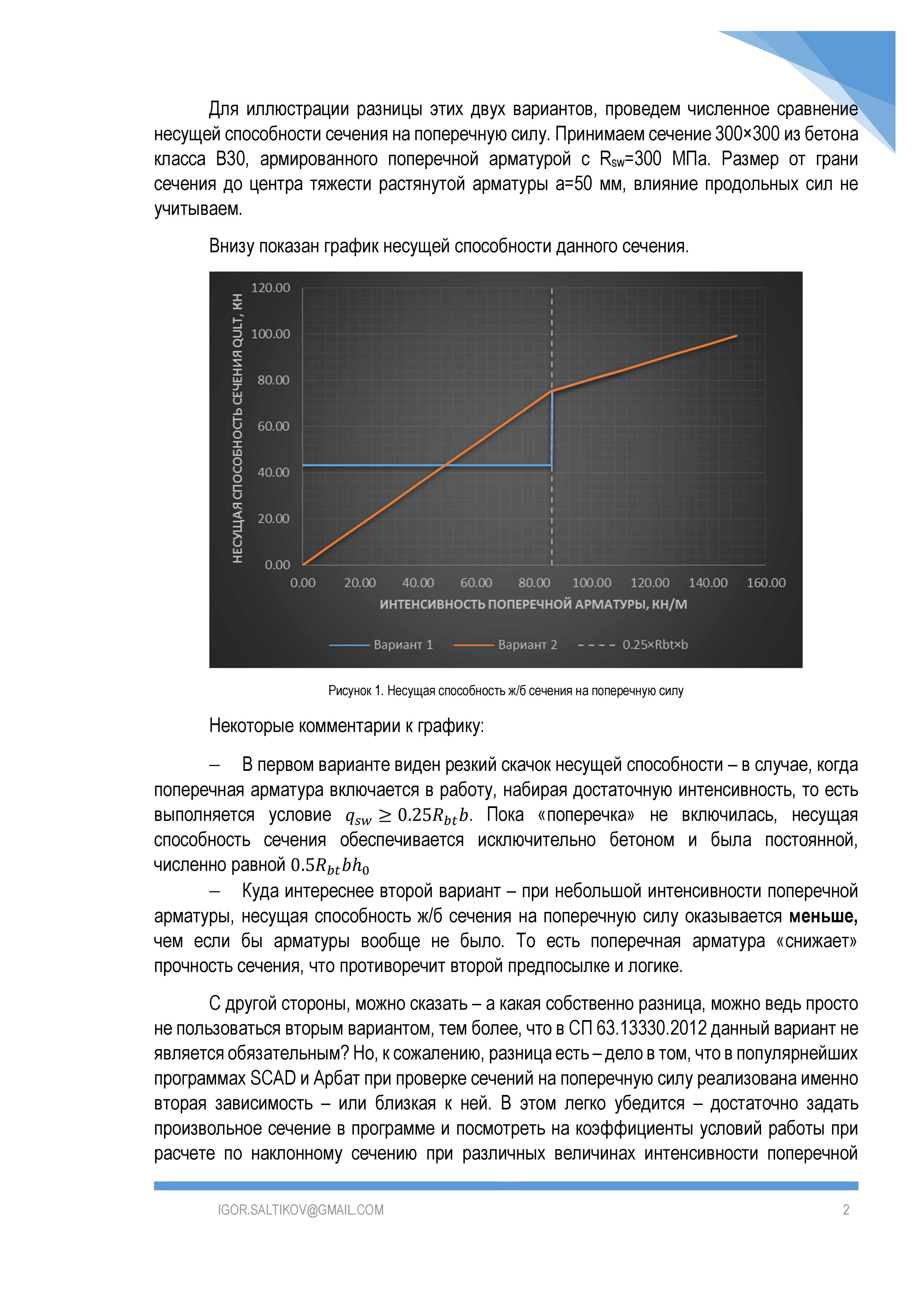

Что касается свай по серии 1.011.1 ... Если арматура конструктивная, то причём здесь вообще расчёт? Ну если вы знаете что будут «значительные горизонтальные силы», то узнайте величины этих сил и сделайте конкретный расчёт и тогда поперечная арматура будет не конструктивная, а рабочая.
А так получается проектирование на уровне пенсионерки, к-я в советское время только ставила подпись в штампе привязки типового проекта ...
Ограничение 0.5Rbtbh0 хотите? Так опять же – возвращаетесь на (8.57) и будет вам ограничение 0.5Rbtbh0
По сути ваш "третий" вариант – это вариант к-м нормальный проектировщик давно пользуется "до" вашего блога согласно действующих нормативов. Не открывайте америку ещё раз!!!!
Сразу обращу внимание на вашу логическую предпосылку, где вы уверено утверждаете, что увеличение интенсивности арматуры как минимум её не уменьшает. Представляю толстые стержни стоящие близко-близко друг к другу, а между ними тонкий слой бетона. И стержни движутся относительно друг друга под влиянием перерезывающей силы. По-моему это уже не железобетон. Или например вот в СП63 п.8.1.48 - расчёт на продавливание - сумма пред. усилий, воспринимаемых бетоном и попер. а-рой принимают не более двух пред. усилий, воспринимаемых бетоном. Вот это ограничение говорит о том что увеличение интенсивности арматуры, начиная с некоего зн-я, не увеличивает несущ. способность сечения на продавливание. Наверное тот кто писал этот раздел СП о чём-то думал?
Посчитал вместе с вами. Равные Qu1= Qu2 = 4.313т (при ваших "первом" и "втором" вариантах) получились при qsw ≤ 8.625т/м в "первом" варианте (qsw ≥ 0.25Rbtb = 8.625т/м) и при qsw = 6.273т/м во "втором" варианте. Да действительно когда qsw < 6.273т/м, то и Qu2 < Qu1 , и наоборот когда qsw > 6.273т/м то Qu2 > Qu1. Т.е. действительно при небольшой интенсивности попер. а-ры. несущ. сп-ть ж/б сечения на попер. силу оказывается меньше, чем если бы а-ры не было вообще конкретно вот в этой ф-ле Qb = 4φb2h02qsw/C, которая не является единственной. И по которой СП63, если читать его весь, или по крайней мере весь пункт (8.1.33), а именно так и нужно читать СНиПы, не позволяет нам судить о том что "снижает" прочность сечения.
Всё-таки недаром ф-ле Qb = 4φb2h02qsw/C не присвоили номер.
Нельзя эту ф-лу рассматривать как автономный способ расчёта!!!!!
Т.е. мы должны сами выбирать когда нам использовать Qb = 4φb2h02qsw/C, а когда ф-лу (8.57)
Не вижу необходимости переписывать этот СНиП ещё раз!!!!
Если Вы увидели что Qult «маловат», то Вам нужно «перескочить обратно» на (8.57). СП63 же это не запрещает вам сделать.
Кстати вы напрасно в первом своём графике (рис.1) продолжили линию для "второго" варианта после "включения поперечки в первом варианте".
Ваш "второй" вариант просто нельзя использовать при qsw ≥ 0.25Rbtb, потому что в СП63 вариант с ф-лой Qb = 4φb2h02qsw/C предлагается в контексте "нехватки поперечки", т.е. когда не вып-ся у-е qsw ≥ 0.25Rbtb и вводится эта ф-ла после фразы "... Можно уч-ть попер. а-ру и при невып-и этого у-я ... если ... принимать ..." и далее идёт ваш "второй" вариант. Только в таких у-х СП63 предлагает ваш "второй" вариант, в других у-х , когда у-е qsw ≥ 0.25Rbtb всё-таки вып-ся, применять Qb = 4φb2h02qsw/C СП63 нам не разрешал.
То же самое и Пособие п.3.31 ___: "Можно не вып-ть это у-е, если в ф-ле (3.46) ..."
Что касается популярнейших программ. Надо бы сначало основательно разобраться в ручном счёте и придти всем к единому мнению, а потом уже смотреть "что там запрограммировали". Т.е. опр-ся копать или не копать и где копать и на какую глубину и ширину, а уже потом лопатой или экскаватором и каким экскаватором.
Ну ладно, итак SCAD Soft ...
"Конечно разработчики не виноваты" - никто же не запрещает вам не уменьшать qsw ниже такого зн-я, когда увеличивается коэф. использования несущей способности (прочности). Кстати, почему вы этот коэффициент называете коэффициентом условия работы?
Это во-первых. А во-вторых, а что вы так уверены в невинности разработчиков SCAD Soft и всех других Soft? Положения норм нужно реализовывать точно, а не довольно точно.
