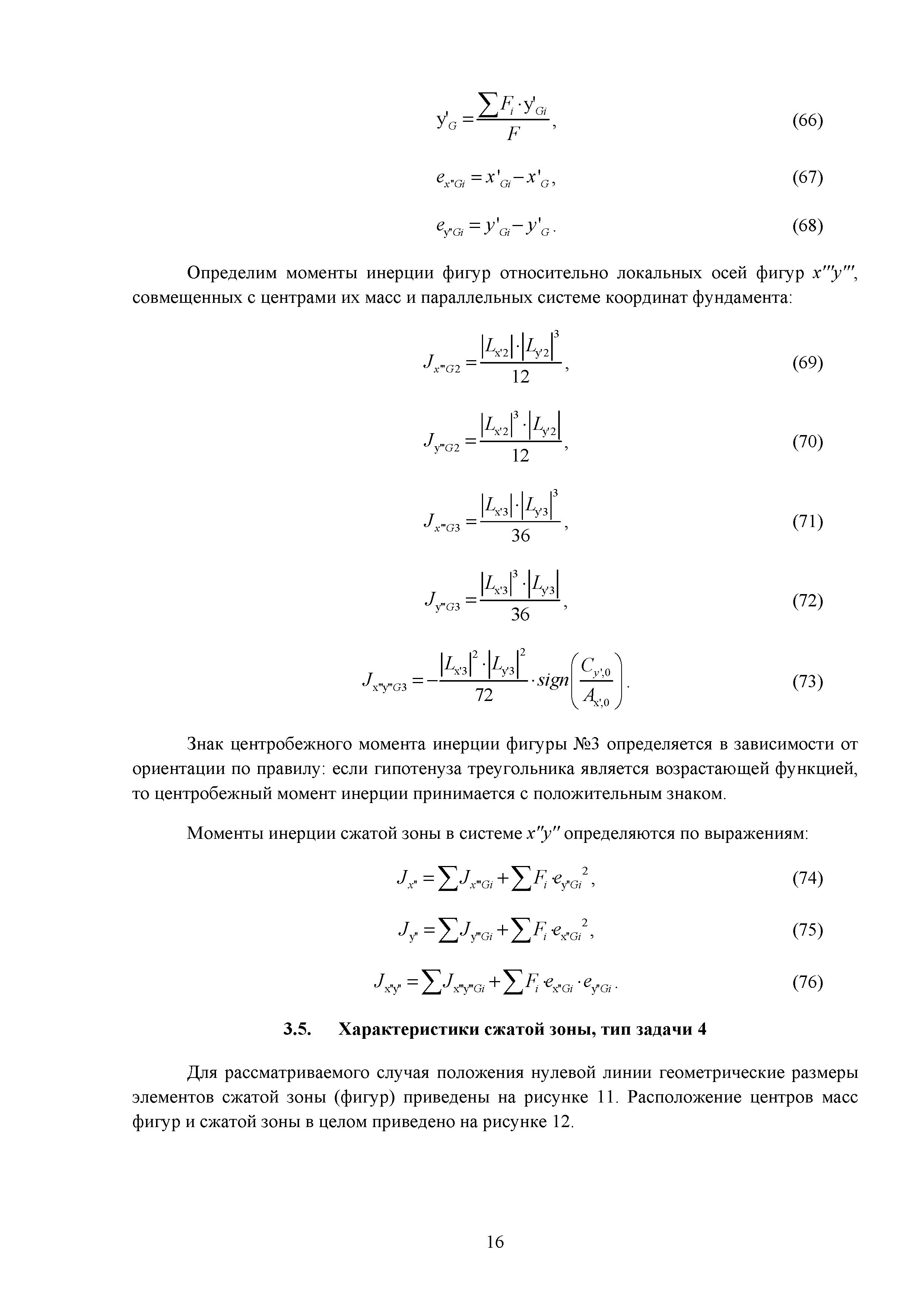

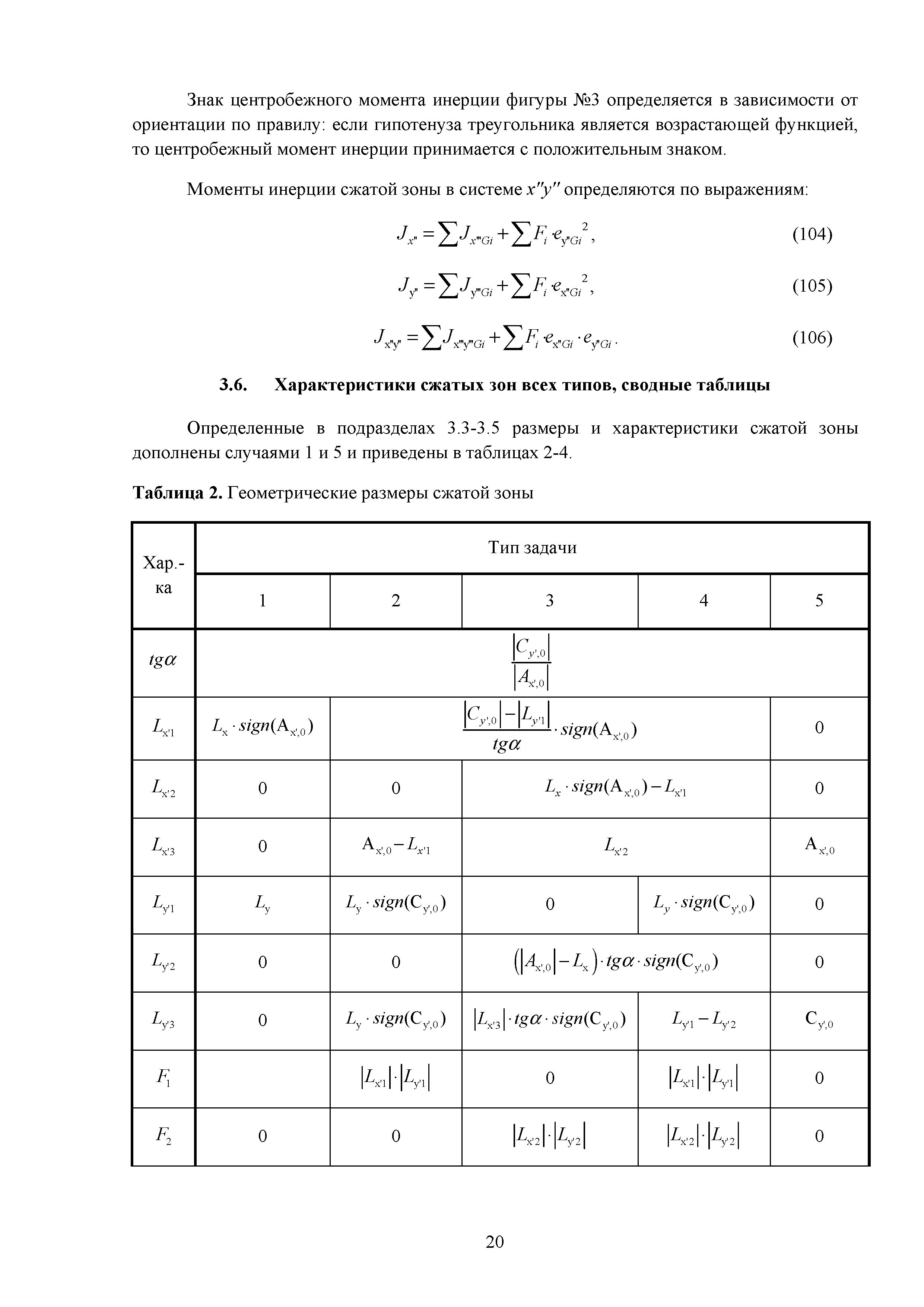

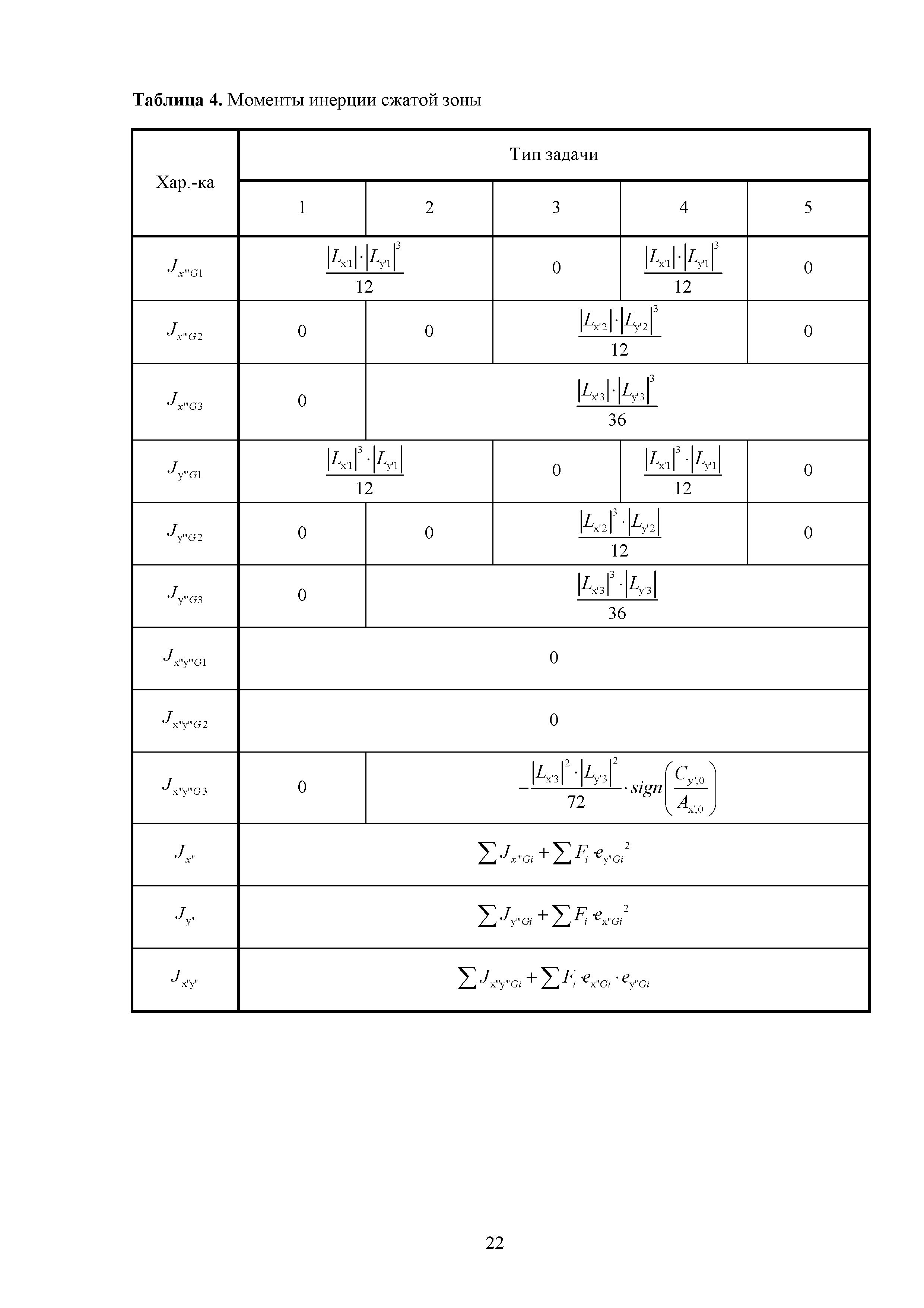

Lavrstone , 25 апреля 2017 в 01:09

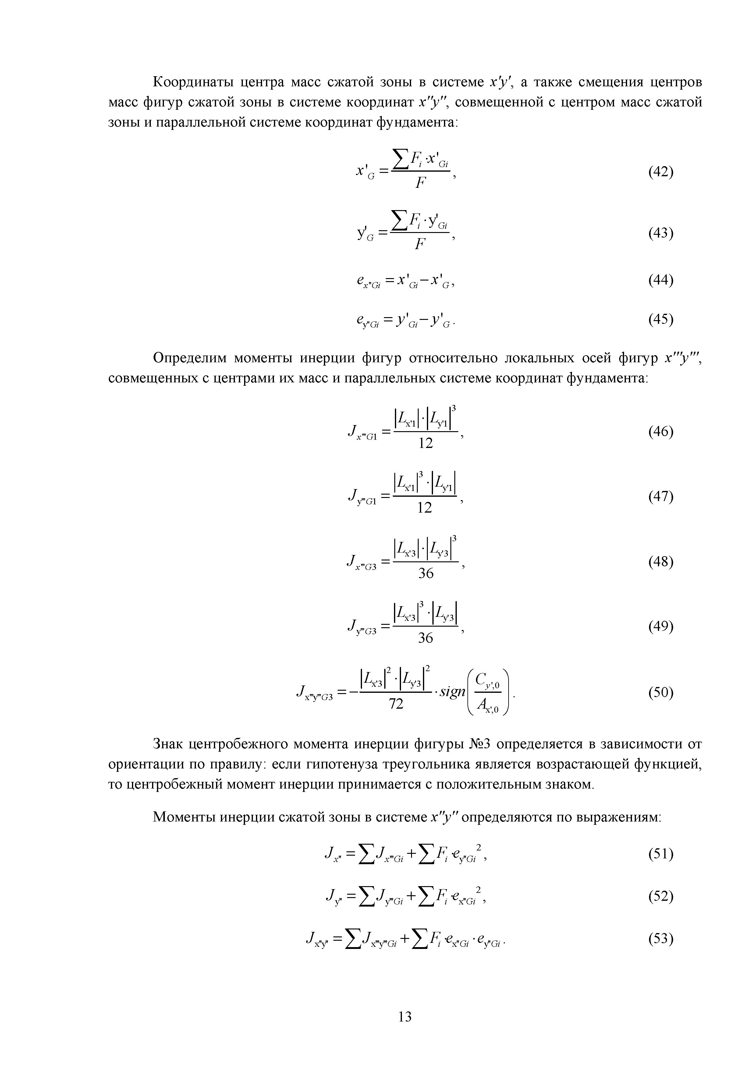

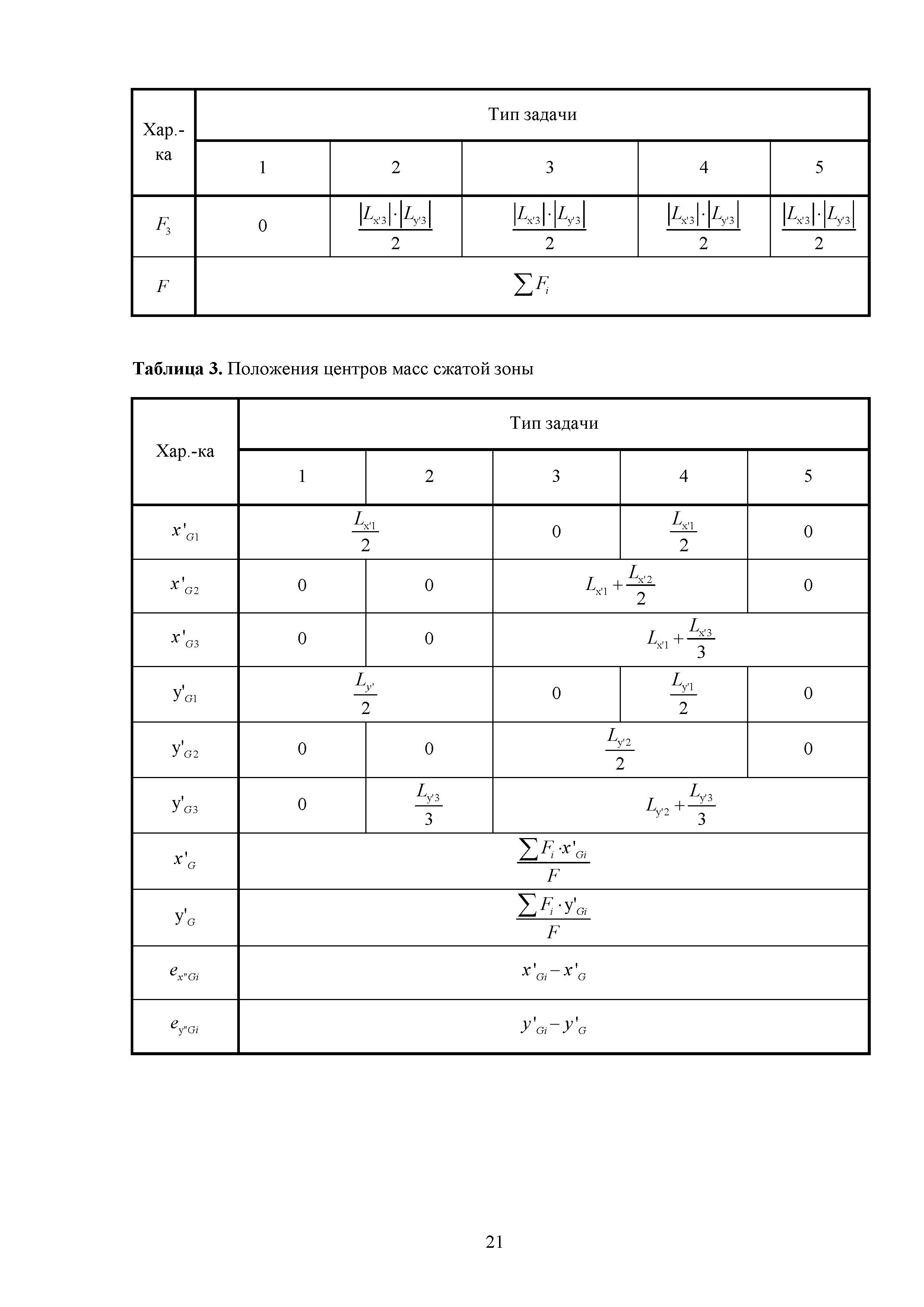

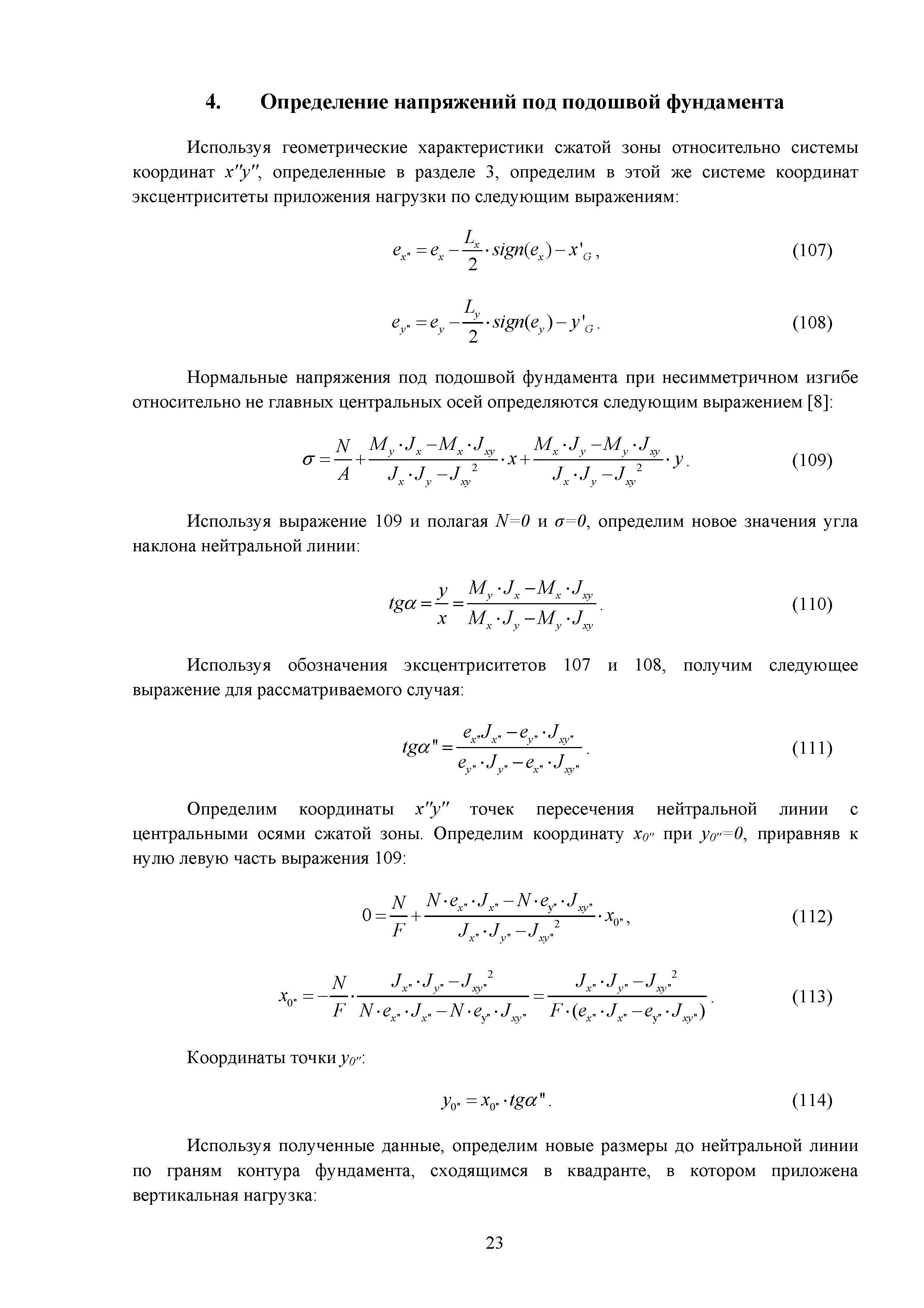

Исправлены опечатки в выражениях 51, 52, 74, 75, 104, 105 и в аналогичных выражениях таблицы 4.
