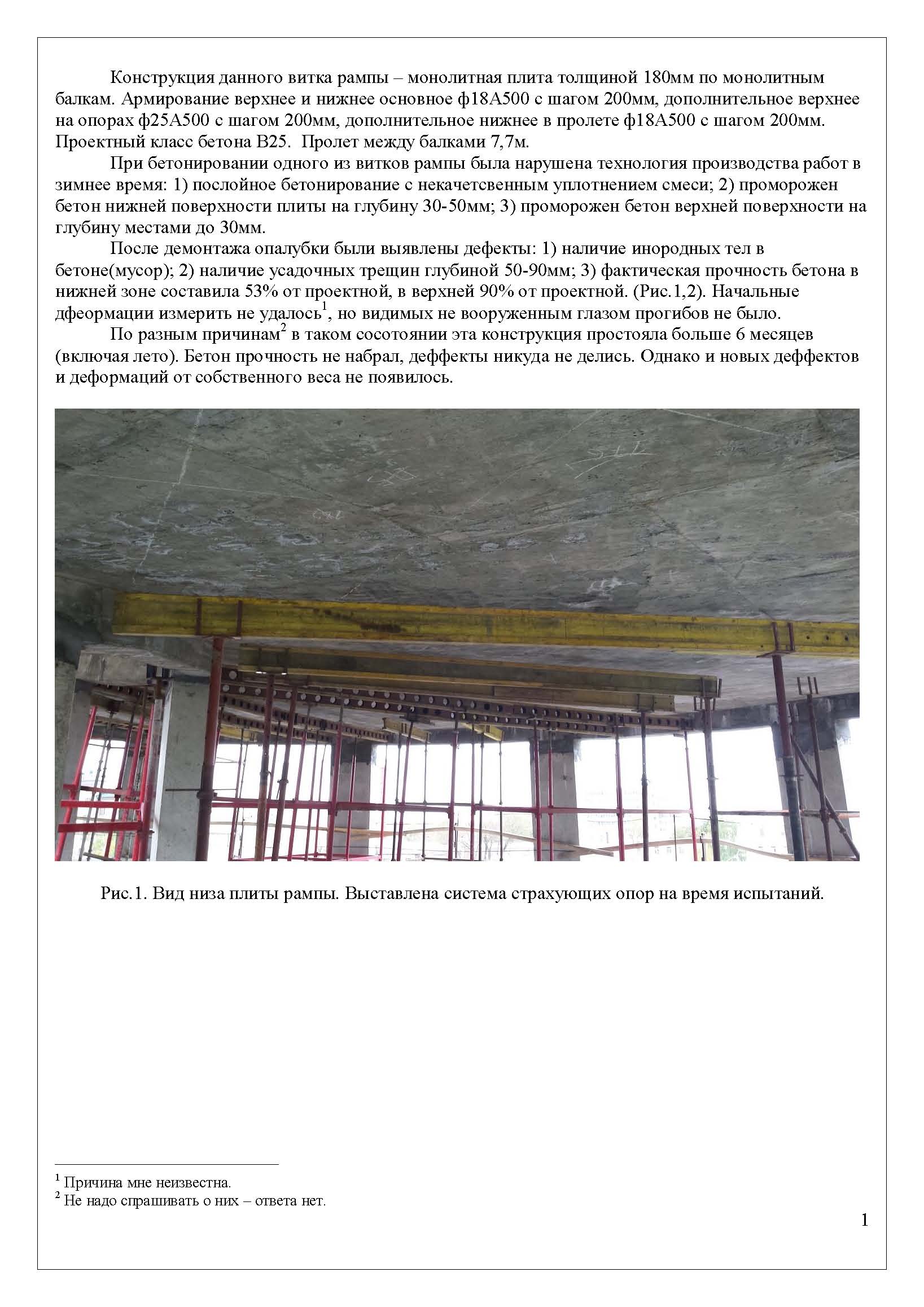

Сообщение #13 от koztromich Каким методом определили прочность в нижней зоне 53% и верхней зоне 90% ? интересно. Керн испытывали или отрыв со со скалыванием? По какой методике определи, что бетон проморожен и на какую глубину?
Керн - на всю толщину. По керну лаборатория определяла на сколько проморожен. Прочность - отрыв со скалыванием.

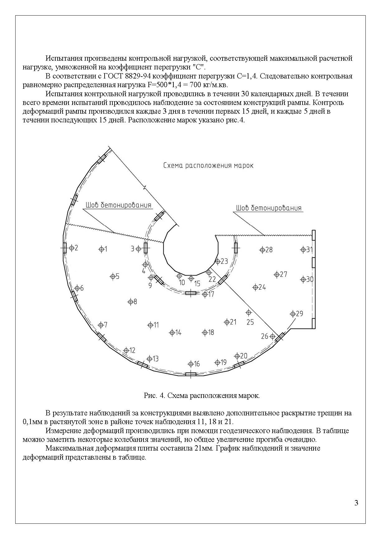

Сообщение #3 от yarrus77 Интересный материал, спасибо. У меня вопрос: зачем нужна была экономия на толщине плиты (180 мм)? Для такой толщины опорное армирование крутовато 18+25 мм.
Конструкция рампы предполагала наличие балок между пилонами на пролете 7,7м. Пролет плиты тогда был бы 3-1м(секторами). армирование было только из 18 с шагом 200мм. Заказчику показалось что такой проезд слишком низкий - эти балки убрали. "А может сможешь сшить и семь?" "И семь сошью."

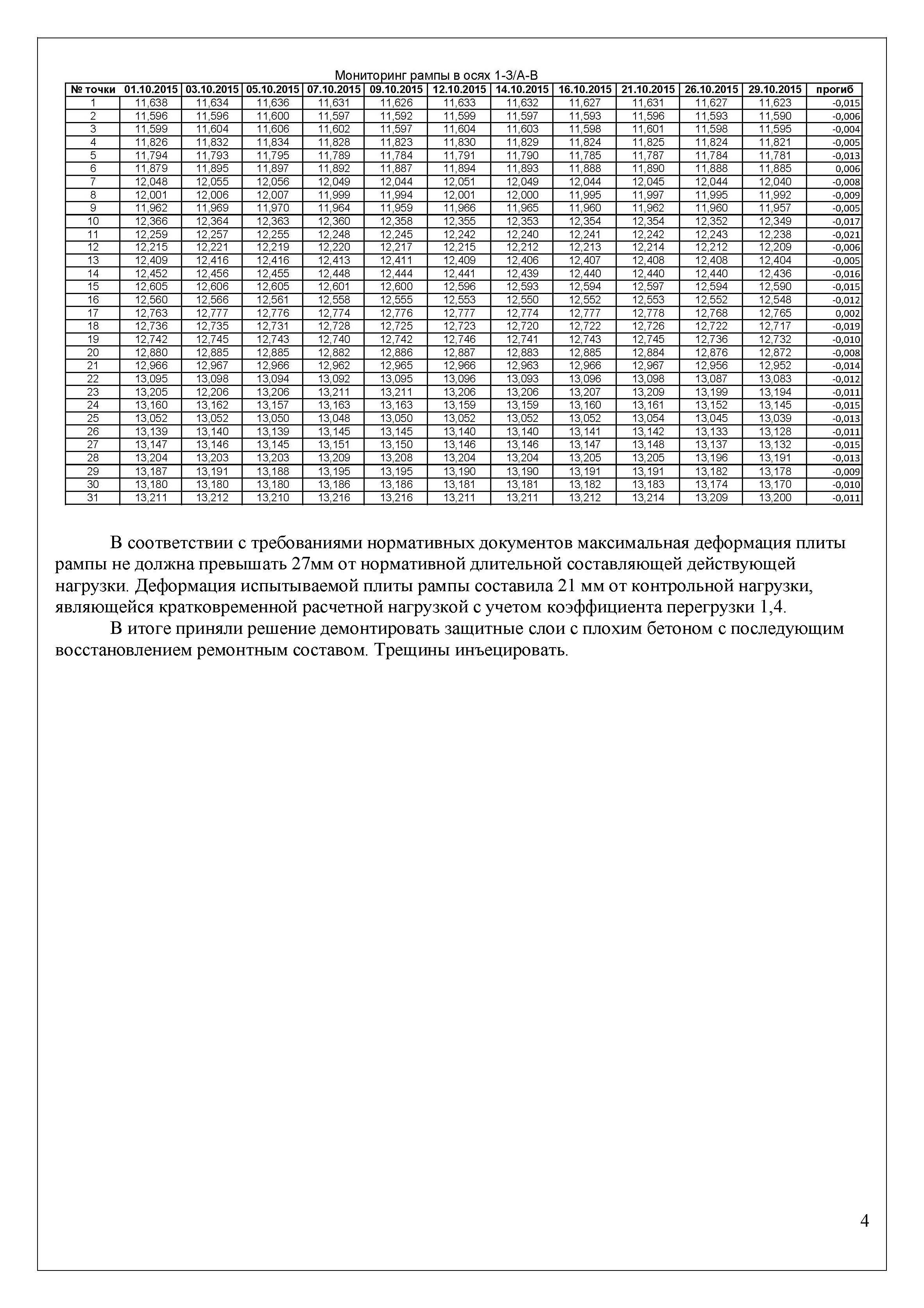

Sam
, 08 марта 2016 в 21:46
Спасибо за заметку. Возможно, сейчас скажу глупость, но все же:
1) Для оценки динамики набора / стабилизации / прогрессирования прогибов во времени представление данных в виде графика Excel может сильно помочь в восприятии.
Offtop: Как так получилось, что значения прогибов в точке 1 больше, чем в точке 2? Если значения верные, то такое ощущение, что в эксперимент включились фундаментные конструкции, либо точки 1 и 2 нужно поменять местами.
2) Так и напрашивается посчитать прогибы средствами современных ПО с учетом фактического армирования и варьирования модуля деформации бетона до достижения схожих значений прогибов.

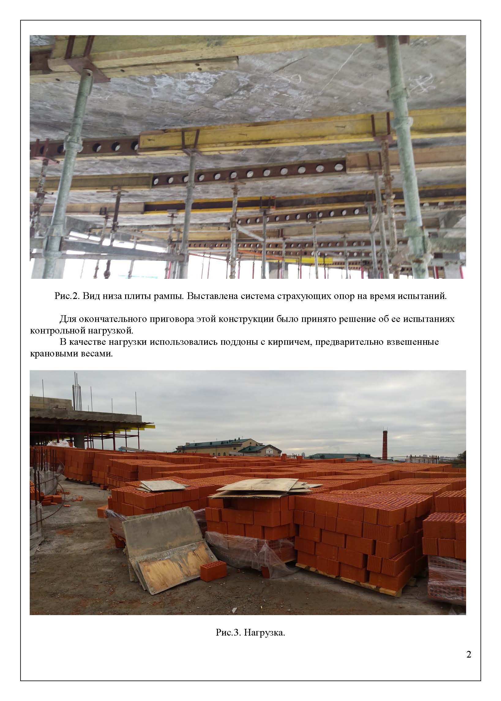

страхующие леса на глаз ставили или рассчитывали?
Рассчитывали на глаз. Была полная уверенность в несущей способности конструкции.
Исправлю.
