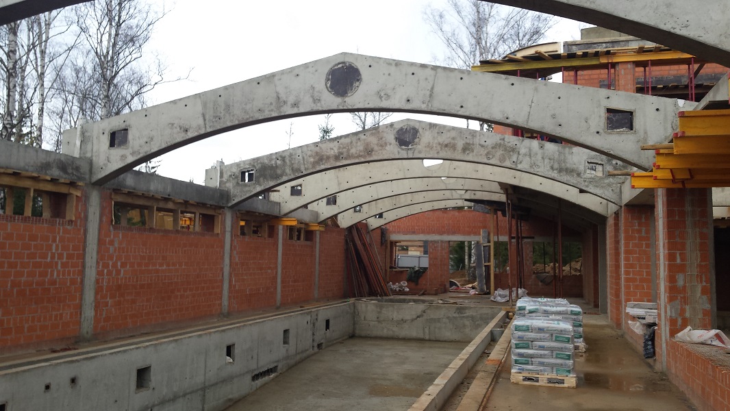

Сообщение #4 от Aleks ManaeFF Вы с какой то конкретной подрядной организаций работаете? Это результат многолетней притирки вас к друг другу?
По верхнему поясу балки есть закладные детали для прогонов, плит. Если да то не сместились ли они после заливки?
На каждом объекте новые подрядчики. Контроль качества - вопрос АН и ТН. АН провожу лично. По мере наращивания опыта подрядчиком на каждом объекте посещаю их все реже.
Закладных нет.

Илья, смотрю на ваши работы поражаюсь смелости ваших работ. Но еще больше поражаюсь качеством исполнения монолитного железобетона. Вы с какой то конкретной подрядной организаций работаете? Это результат многолетней притирки вас к друг другу? Или в вашем регионе все такие рукастые.

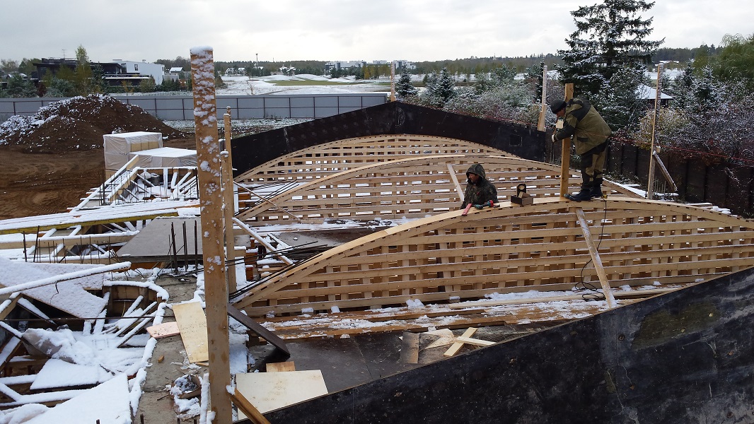

"Арочный эффект" приличный получился - так что ИМХО ближе к арке чем к балке.
igr
, 07 ноября 2015 в 23:10
При такой высоте сечения и стреле подъема это скорее криволинейная балка.
Закладных нет.
