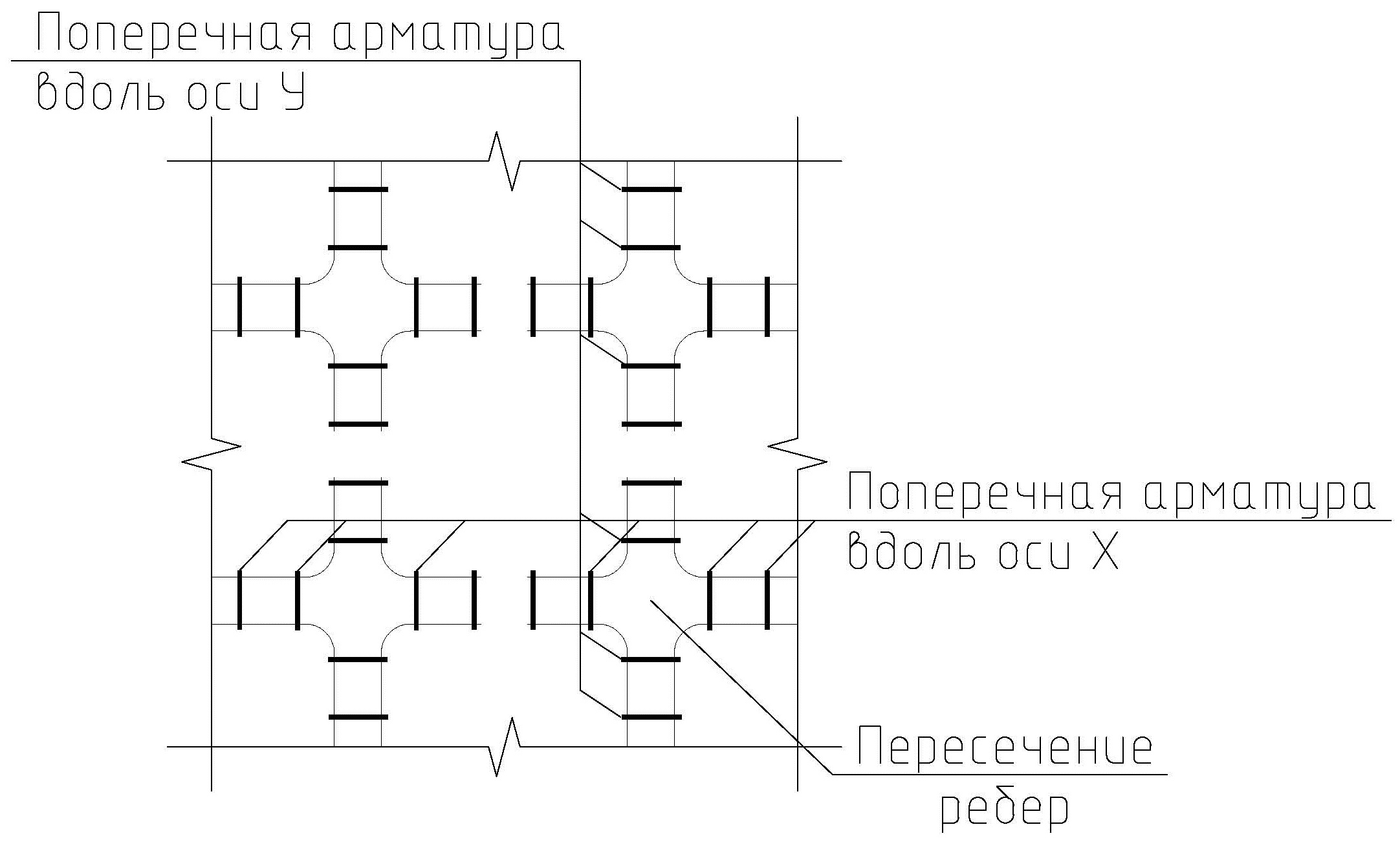

По опыту конструирования подобных конструкций в ребрах всегда есть поперечная арматура. Даже если по расчету она не нужна, по конструктивным требованиям необходимо ее ставить. Причем эта поперечная арматура ставится в плоскости ребра, между поперечными (на пересечении не ставится). На плане это видно:
При наличии подобных проемов в плоскости ребра необходимости в такой арматуре нет. Но возникает необходимость в армировании наклонных участков проема.
На этом видео она присутствует. Судя по ролику это проще чем ставить вертикальные хомуты.
