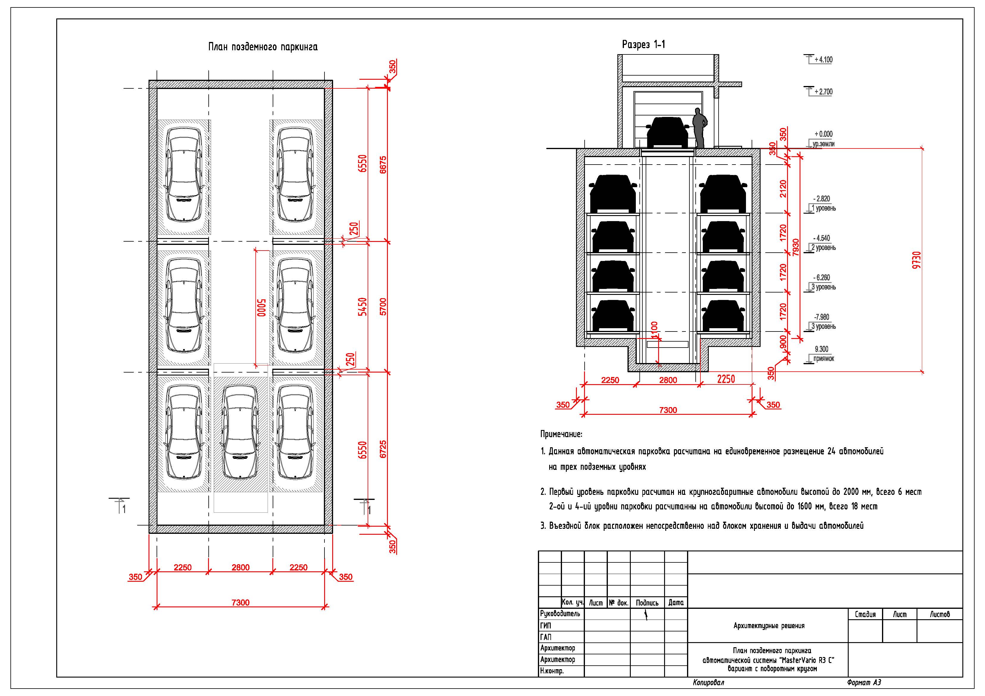

Итак, в проекте был заложен вариант применения оборудования немецкой компании.
 Выполним беглый анализ предложенного проектного решения:
1) предложено оборудование немецкой компании, одной из трех ведущих компаний в Германии, которое отличает высокое качество (во всяком случае мы так привыкли думать), но и другие параметры:
- данное оборудование предназначено для автомобилей длиной не более 4600мм (зазор в передней и задней части автомобиля порядка 200 мм при длине машиноместа 5000мм),
- ширина паллеты 2250мм, что совершенно не позволяет на нее заехать автомобилю, т.к. ширина автомобиля (с раскрытыми зеркалами) порядка 2100мм, надо понимать, что на этой паллете будут бортики,к которым водитель будет притираться колесами;
- высота яруса хранения 1720мм (это пол нижнего яруса хранения - пол более высокого яруса), что позволяет размещать автомобили высотой до 1500мм;
- в боксе въезда отсутствует поворотный механизм.
2) Паллетное парковочное решение со свойственными ему недостатками:
- при выдаче автомобилей в час пик система очень сильно тормозит, т.к. приходится возвращать уже пустую, мешающую паллету на свое предыдущее место и только после этого заниматься отработкой следующего запроса. В расчетах времени выдачи никто эту особенность не учитывает, поэтому реально время выдачы возрастает в разы;
- паллета или поддон не имеют возможности центрировать (выровнять) автомобиль, т.к. зазоры между конструкциями минимальны, а водитель физически не может как робот точно и ровно разместить автомобиль на паллете. Кроме того, паллеты изготавливаются универсальными, чтобы можно было на паллете разместить автомобили с разной колесной базой и разных типоразмеров (малого, среднего и большого класса, т.к. -1 ярус предназначен для высоких автомобилей большого класса).
3) Стоимость комплекта автоматической парковочной системы не понравится ни одному заказчику, особенно на фоне курса евро по отношению к национальной валюте.
Стоит задача, что можно изменить в проекте, чтобы хоть немножко, но улучшить ситуацию?
1 Вариант. Применение паллетного оборудования другого европейского производителя модель BMP.
Разрез взят за основу из проектного решения, он не совсем корректный.
Есть некоторые "шероховатости" в размерах (например, 5883мм), простите, не в этом сейчас вопрос...
Изменения по сравнению с проектным решением:
- скорректированы габаритные размеры паллеты (длина 5600мм, ширина 2500мм), что позволяет размещать автомобили длиной до 5250мм и сделали более удобное размещение автомобиля при въезде на паллету;
- по этой причине пришлось увеличить ширину, занимаемую оборудованием - стало 8990 мм вместо 7300мм;
- применен грузовой подъемник с возможностью разворота автомобиля в боксе въезда;
- снижена стоимость оборудования, хотя она все равно достаточно высокая.
Все остальные характерные черты, присущие паллетному решению сохранены.

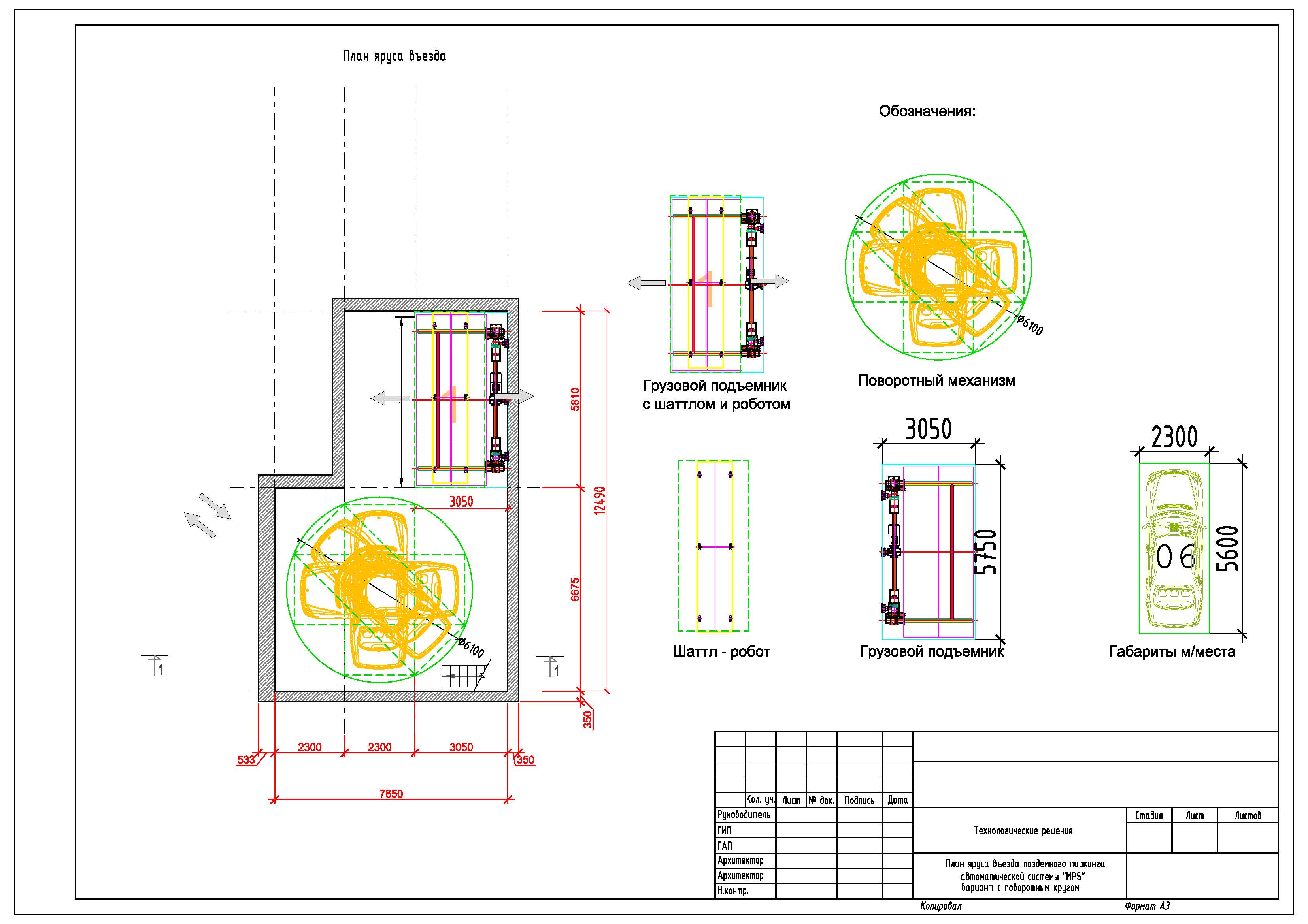

 2 Вариант. Применение беспаллетного оборудования другого европейского производителя модель MPS.
Пытаемся внести больше изменений, уходя от негативных характерных черт, которые несет в себе паллетная технология.
Если есть лучше, нужно применять современные парковочные решения!
- применена беспаллетная технология обмена;
- скорректированы габаритные размеры машиноместа хранения (длина 5600мм, ширина 2300мм), что позволяет размещать автомобили длиной до 5250мм и сделали более удобное размещение автомобиля при въезде на паллету;
- по этой причине пришлось увеличить ширину, занимаемую оборудованием - стало 7650 мм вместо 7300мм;
- значительно уменьшено время ожидания пользователя, т.е повышен комфорт;
- значительно снижена стоимость оборудования.

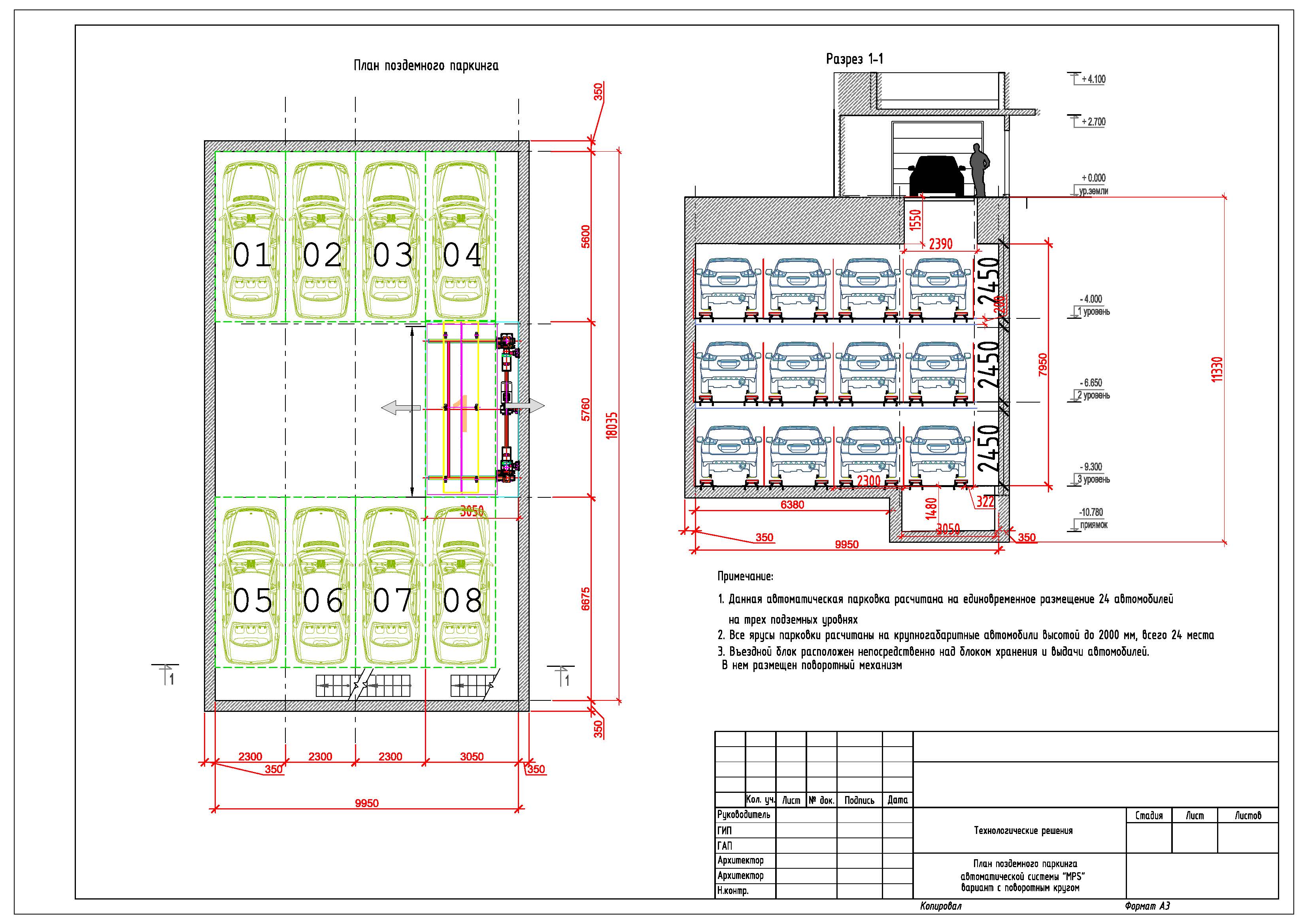

 3 Вариант. Применение беспаллетного оборудования другого европейского производителя модель MPS, но в 3 яруса, а не в 4.
Продолжаем улучшения проекта, хотя непонятно, надо-ли?
- на 1 ярус хранения уменьшили общую высоту подвального помещения;
- по этой причине пришлось увеличить ширину, занимаемую оборудованием - стало 9950 мм вместо 7300мм;
- все 24 автомобиля большого класса до 1950 мм высотой и 2950 кг весом;
- в боксе въезда размещен поворотный механизм;

Про разрез объекта.
В толщине верхнего перекрытия заложен механизм поворотной платформы, который значительно улучшает комфортность пользователя. Если заказчик скажет, что ему поворотник не нужен, значит необходимая глубина приямка в этом месте будет уменьшена на 600мм (было 1200мм).
Разрез выполнен под выполнение всех необходимых технологических требований оборудования MPS. Кроме того:
- предложены перекрытия ярусов хранения в сплошном ж/б;
- все ярусы хранения предназначены для высоких (до 1950 мм) и тяжелых (до 2950 кг) автомобилей.
Если заказчику нет необходимости во всех автомобилях SUV в объеме паркинга, можно один ярус сохранить для SUV, два остальных отдать по SEDAN. Тогда общая высота еще уменьшится на 800мм.
Нижняя отм. приямка гр. подъемника не может формировать нижнюю отм. объекта.
Поправьте, если это не так.
Про изменения в Град Кодекс с точки зрения уникального здания я знаю (что -15 м и глубже является характерной чертой уникального здания).
