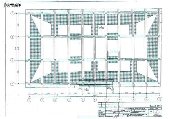

На работу принесли чужой проект, на работе с глав спецом долго изучали этот чертеж так и не смогли понять что это означает.

Чертил студент наркоман))))). А так в голову не приходит, что это
vl74 , 02 сентября 2013 в 07:07
Ну так в основной надписи же "Верхняя и поперечная арматура..."
Похоже не думая просто перерисовали картинку изополей армирования из какой-нибудь программы

ivanov1178 , 02 сентября 2013 в 09:39
шутки шутками, кто нибудь понял что там начерчено??
mix231 , 02 сентября 2013 в 10:58
Наверное это точная копия мозайки армирования, скорее всего из Лиры... сколько нужно употребить чтобы догадаться до такого идиотизма...
mix231 , 02 сентября 2013 в 11:01
Извиняюсь не прочел комментарий vl74. Согласен с ним.
Rey , 02 сентября 2013 в 12:52
зато прорабу все видимо понятно. Я как то выдал документ на стройку с как положенно обозначенными сетками прямоугольник с диагональной чертой и поз. в спецификации ссылка на гост и тип сетки. Приходит прораб и говорит у меня 7 тонн арматуры осталось лишними!. думаю так ошибиться я не мог. перепроверил все точно. поехал на стройку смотрю наварено 200 "сеток" как нарисовано из пяти прутков четыре в прямоугольник и один на диагональ! На мой вопрос шо за.......? Говорит так так нарисовано! Тут хоть нарисовано ))))
