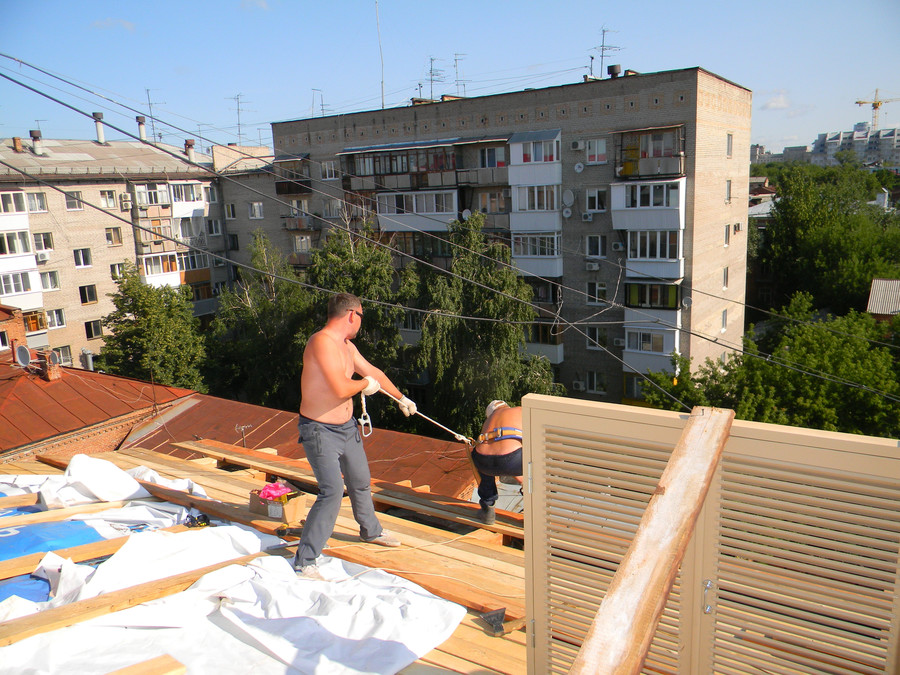

я видел, как промальпы верье на крыше привязывают. Что питерская команда, что московская - одинаково... складывают веревку вдвое и привязывают серединой двойным беседочным к одной железке. Одна ветвь у них-основная, вторая - страховочная...
Блинн... Меня учили верье совсем по-другому привязывать...

Учить Вас могли как угодно, но почему же нельзя привязать середину одной верёвки?, узла-то два...

одна точка крепления на обе веревки. И один узел на обе веревки. Двойной беседочный - это один узел.
Правильно - каждая веревка крепится на две независимые точки (для двух веревок одна точка может быть общей)
другое дело, что на крыше не всегда есть эти три точки для двух веревок, расположенные удобно.

Идиоты! Сгорят же на солнцепёке! ;-)

Как хорошо позиционирует, осталось только штаны снять )))

да не, тот что слева точно не улетит, а вот тот что справа видимо очень доверчивый
