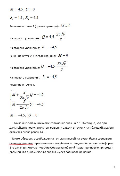

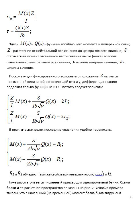

Вообще-то бегущие статические волны- это формы колебаний.

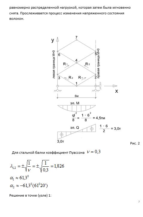

vmsharkin , 06 января 2016 в 13:05
именно бегущие волны.некоторое время назад была сделана программа и было видно как волны бегут от опор формируя эпюры
Chardash , 02 января 2016 в 01:29
"характер бегущих волн"
В частном случае стоячих.
vmsharkin , 24 ноября 2015 в 14:34
в слове "деформационные" допущена опечатка

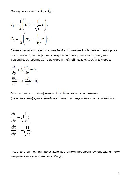

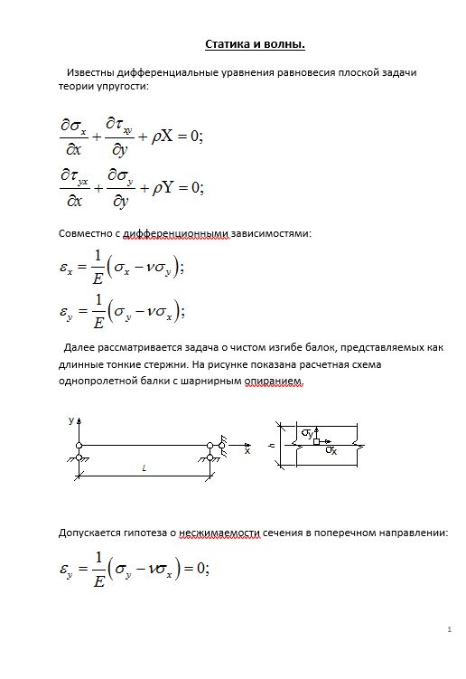

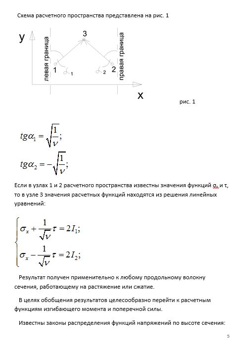

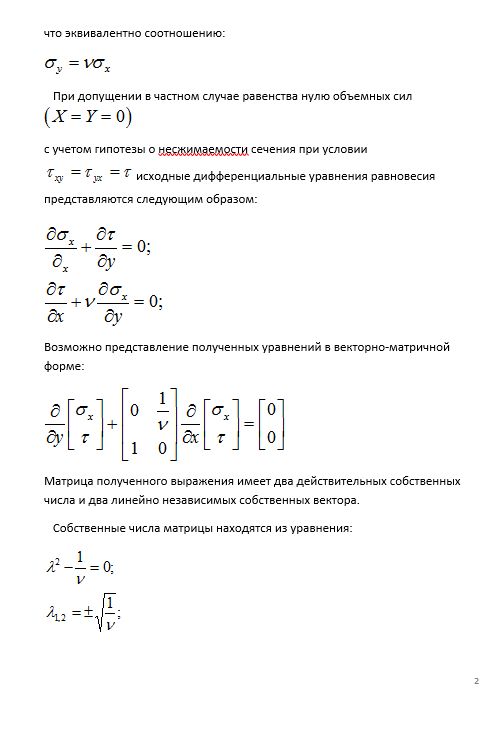

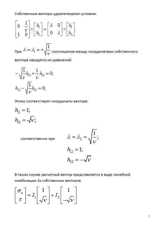

vmsharkin , 24 ноября 2015 в 14:31
в данной работе рассмотрена задача о колебаниях балки при отсутсвии массовых сил то есть масса ноль а упругая характеристика не ноль колебания носят характер бегущих волн решаются уравнения приводимые к виду уравнений колебания струны это можно показать
