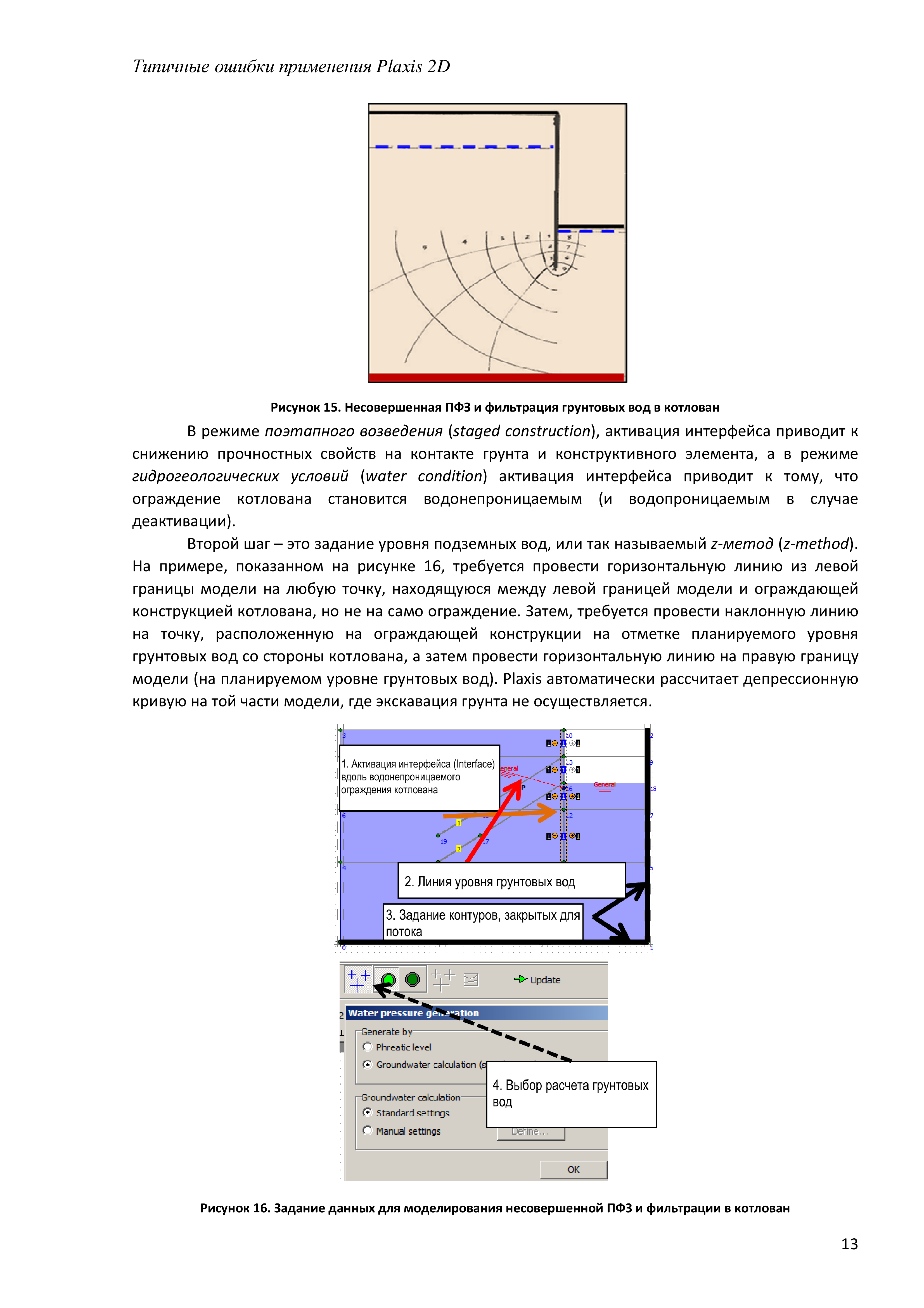

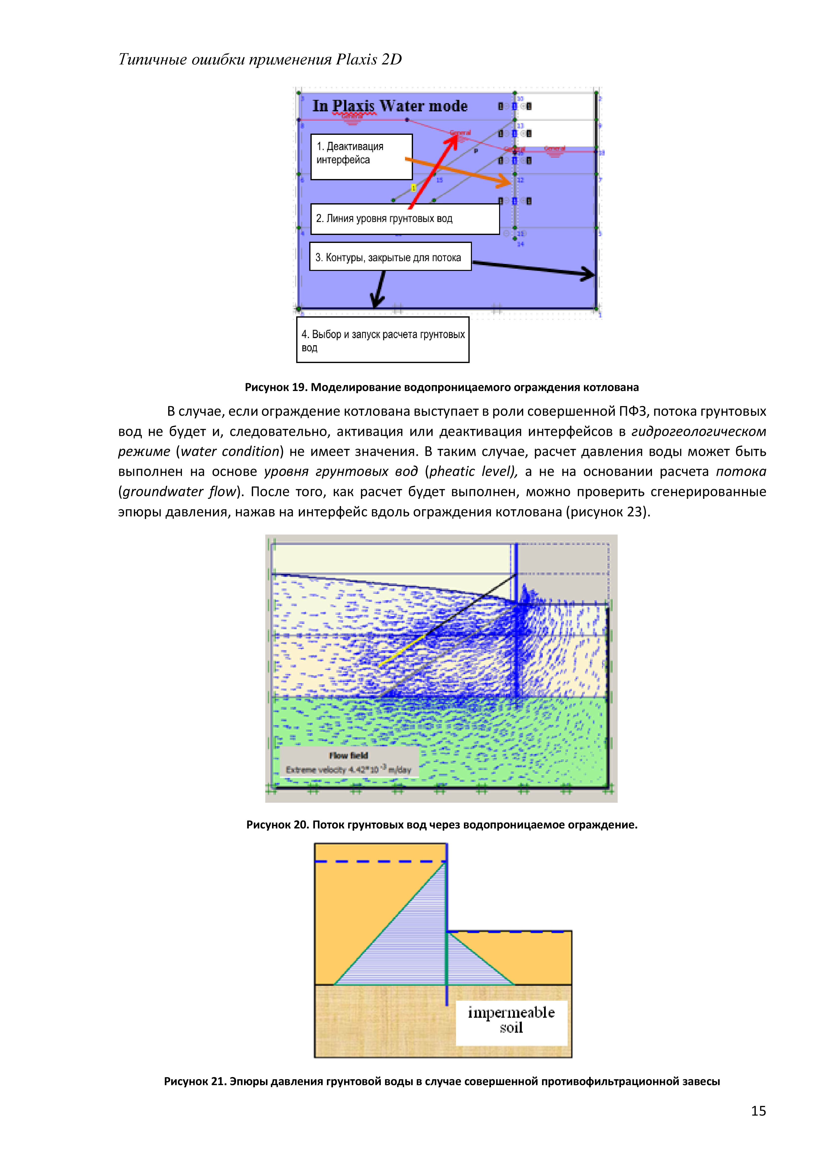

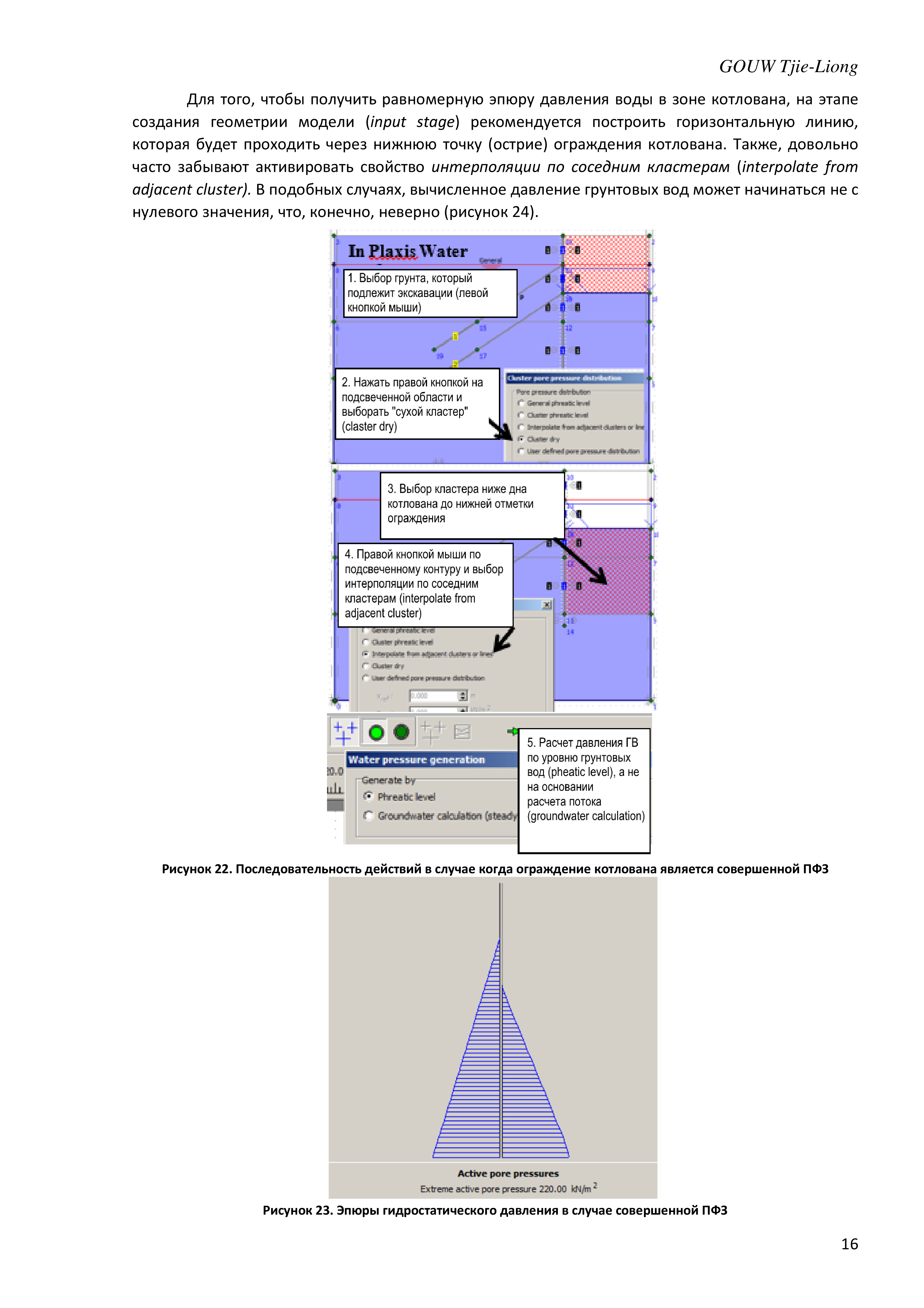

"В случае, если ограждение котлована выступает в роли совершенной ПФЗ, потока грунтовых вод не будет и, следовательно, активация или деактивация интерфейсов в гидрогеологическом режиме (water condition) не имеет значения"
если интерфейс не активировать, то не будет ли потока воды в котлован через ограждение?
Тут имелось в виду немного другое.
В Plaxis есть два основных режима расчета давления подземных вод (пишу на основании Plaxis 2D 2011, которая в наличии у меня): Generate by pheatic level (генерировать по уровню грунтовых вод) и Groundwater flow steady state (установившийся поток грунтовых вод). Кроме того, есть режим нестационарного потока, но он не входит в стандартную версию, поэтому не будем про него говорить.
Свойство проницаемости интерфейсов и, следовательно, ограждения котлована имеет смысл только в том, когда рассчитывается поток грунтовой воды.
Когда Вы имеете дело с совершенной ПФЗ (то есть водонепроницаемое ограждение, "заделанное" в водонепроницаемый грунт, исключающее фильтрацию грунтовых вод в котлован), не всегда есть смысл рассчитывать поток грунтовой воды и Вы можете генерировать давление подземных вод с помощью более простой процедуры Generate by pheatic level.
В таком случае, давление генерируется на основании заданного уровня грунтовых вод, а отсутствие воды в котловане активируется свойством Cluster Dry. Так как не производится расчет потока, то и проницаемость ограждений (активность интерфейсов) не имеет значения.
