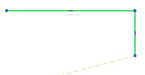

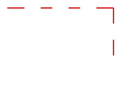

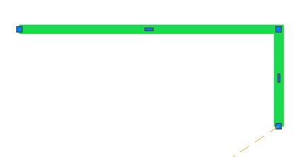

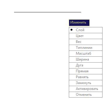

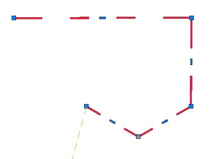

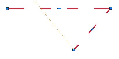

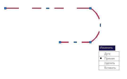

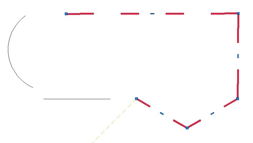

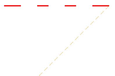

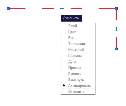

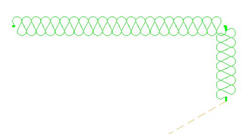

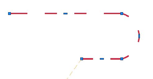

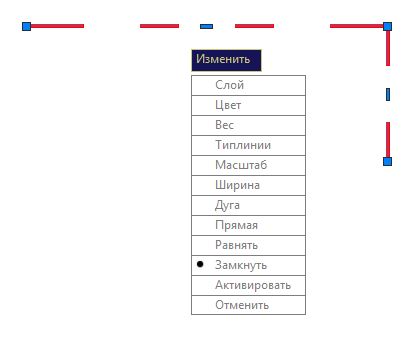

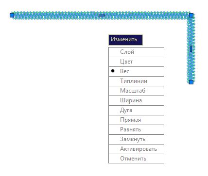

Пользовательская команда для построения полилиний со своими запоминаемыми в рабочей сессии параметрами. Позволяет менять параметры полилинии в процессе её рисования. Настраиваемые параметры полилинии не зависят от системных настроек. При указании начала полилинии на конечных точках существующих полилиний, отрезков, дуг, рисование полилинии с сохранёнными параметрами начинается с выбранной конечной точки существующего примитива, который конвертируется в полилинию.  У полилинии настраиваются: Слой, Цвет, Вес, Тип Линии, Масштаб, Ширина, Рисуемые сегменты или выбранные можно менять из линейных в дуговые и наоборот - опции Дуга, Прямая. Опция Равнять соответсвует установке параметра полилинии Linetype generation. Опция Активировать выделяет полилинию / снимает выделение полилинии. Опция Отменить удаляет последний нарисованный сегмент. Опции выбираются нажатием клавиши <Пробел>.

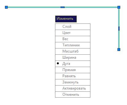

Установка Слоя.
Установка Цвета.

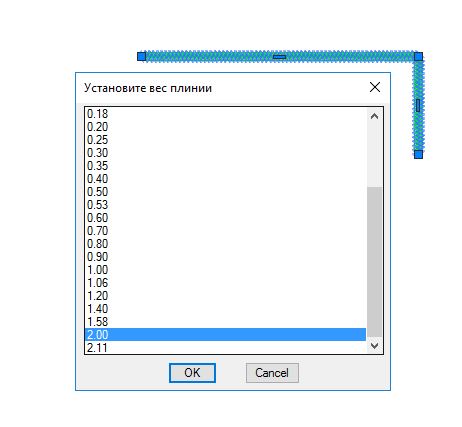

Установка веса.
Установка типа линии.
Установка масштаба.

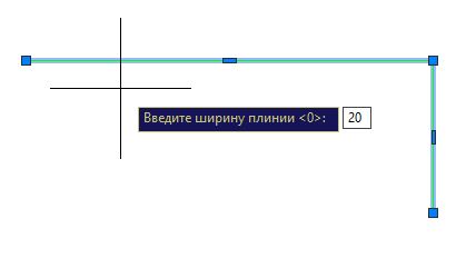

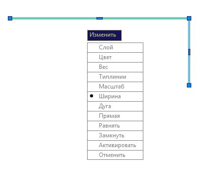

Установка ширины.

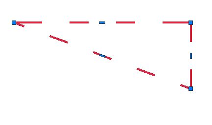

Конвертация текущего прямолинейного скгмента в дугу.
Конвертация текущего  дугового скгмента в прямолинейный.
Опция Замкнуть. Замыкает рисуемую полилинию и завершает команду.
Опция Активировать.
Опция Отменить.

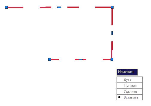

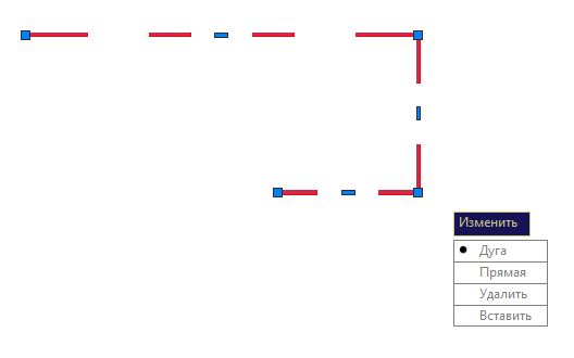

Опция Дуга для выбранного сегмента полилинии. Сегмент выбирается по своей последней точке по ходу полилинии.
Опция Прямая для выбранного сегмента полилинии. Сегмент выбирается по своей последней точке по ходу полилинии.
Опция Удалить для выбранного сегмента полилинии. Сегмент выбирается по своей последней точке по ходу полилинии.
Опция Вставить для выбранной вершины полилинии. Вставляется вершина прямолинейного сегмента перед выбранной.

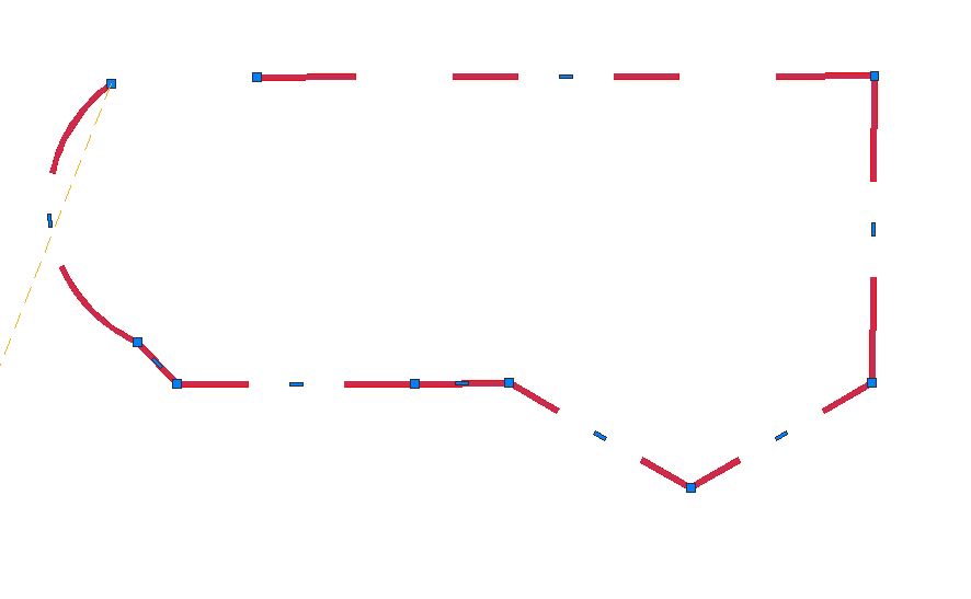

Присоединение существующих примитивов к рисуемой полилинии.

Заинтересовало выпадающее меню по нажатию пробела. Знаком только с DCL и что-то подобное приходится брать для работы из DOSLIB. На чём написано окно в данном приложении? Вообще на DCL такое можно исполнить?
