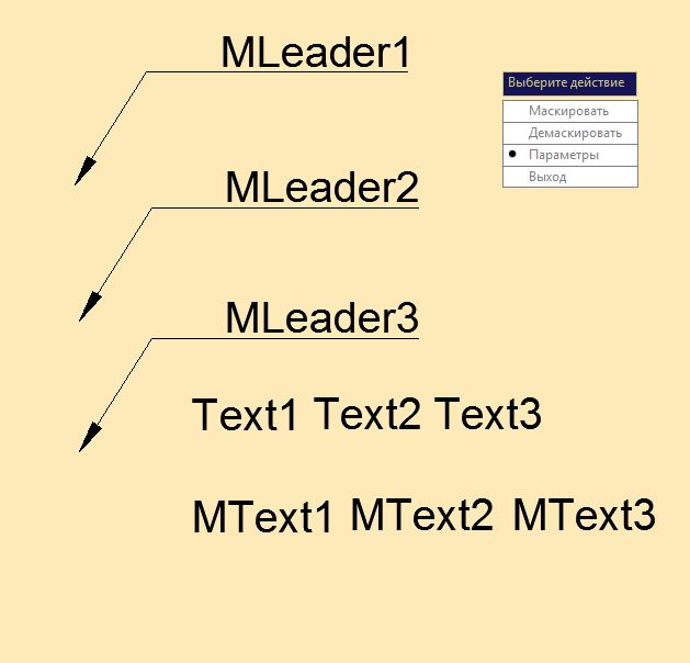

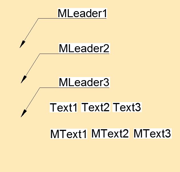

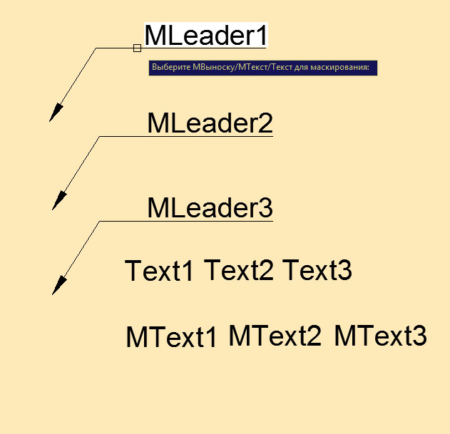

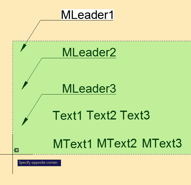

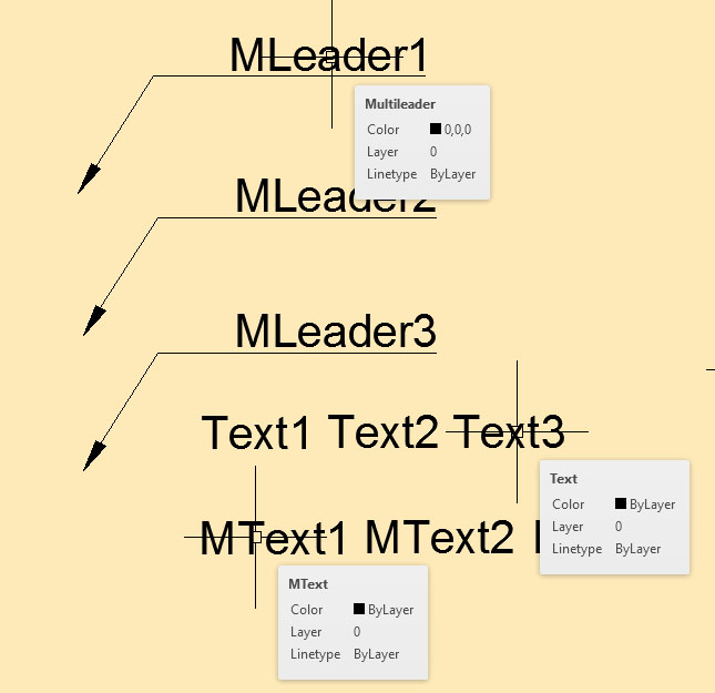

Пользовательская команда DIMTEXT_BGMASK позволяет включить/выключить маску заднего фона для мтекстов/мвыносок/размеров одиночным и групповым выбором примитивов. Первоначальным является одиночный выбор примитивов. Переход в групповой выбор осуществляется пустым одиночным выбором примитива. При выборе маскирования для примитива текст, он конвертируется в мтекст и маска включается уже для него.
При запуске команды в месте курсора открывается меню с выбором опций команды: Маскировать - включить маску, Демаскировать - выключить маску, Параметры - инициировать настройку параметров маски, Выход - прекращение команды.

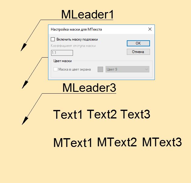

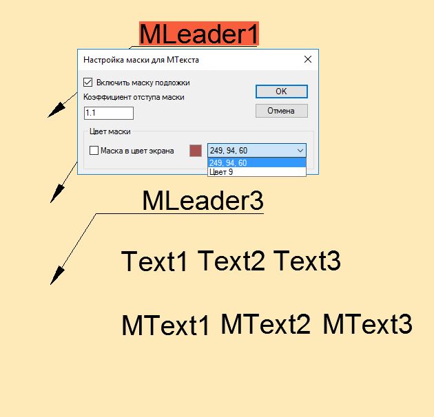

Пункт Параметры позволяет настроить свойства маски, и вызывает диалог, повторяющий штатный при обращении к маскированию мтеккста. Цвета использьзованных масок сохраняются в выпадающем списке для дальнейшего использования. Цввет маски выбирается в диалоге, вызываемом по клику на миниатюре цвета. Миниатюра цаета отображает только индексные цвета, поэтому возможны различия между реальным цветом маски и его отображением в миниатюре.
При одиночном выборе примитивов действе с маской осуществляется сразу.
При групповом выборе примитивов действие с масками осуществляется по окончании их выбора.

Ingpro , 19 января 2023 в 16:35
Это получается, потому что текст преобразуется в мтекст с новыми свойствами, поэтому теряется связь с полем. При маскировке мтекста
связь с полем сохраняется.
Ingpro , 19 января 2023 в 16:26
Небольшое замечание. Если маскировать текст, который является объектом поля, то после регенерации вместо поля ####.
А так отличная программа...
