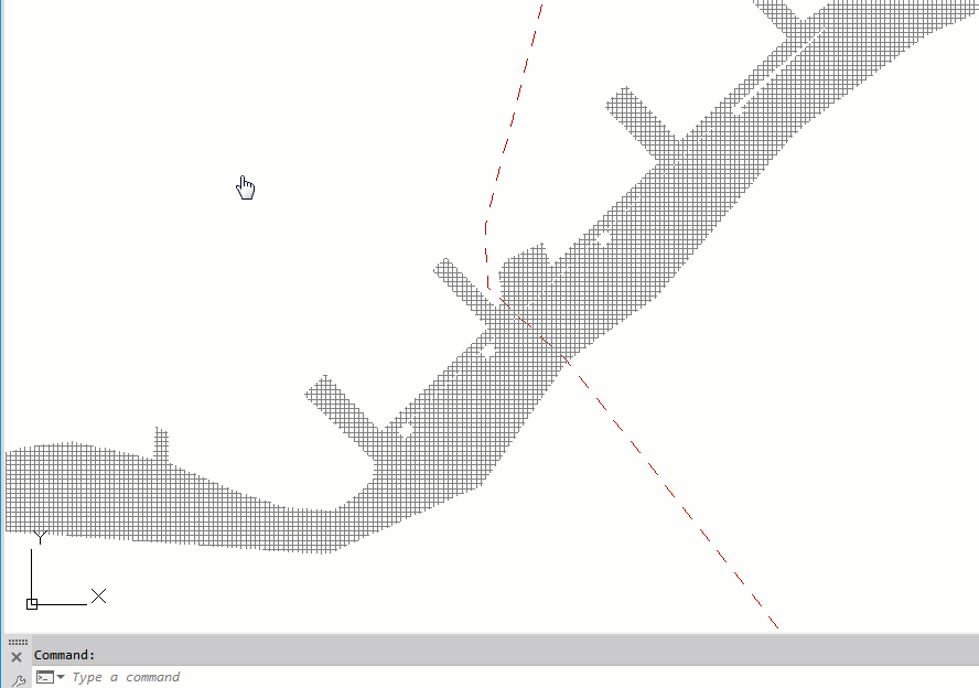

Пользовательская команда Split_Hatch позволяет без фанатизма разделить (разрезать) выбранные штриховки выбранными кривыми. Если штриховка создана самопересекающимся или другим некорректным контуром, то резделить её этой командой скорее всего не получится.

Вообще-то новом файле всё сначала работает, потом при добавлении объектов со штриховкой, перестаёт разделять некоторые...

В новом файле всё сработало, так что дело не в программе, а наверное, в чертеже было что-то не то... (ошибок, правда, не выдает...)
Спасибо, koMon и удачи в новых проектах!

Идея хорошая, но в Autocad 2015 тоже не работает.
Проход: 1 -> 0
___________________________________________
Из выбранных штриховок получено частей: 0

Проверил на Autocad 2016.
Создал простую штриховку 100мх100м (потом уменьшал, убирал аннотативность и ассоциативность).
Делил отрезками, простой и ломаной полилинией и полилинией с дугами - не работает. Ошибок не выдаёт, пишет, что создано 0 штриховок.
