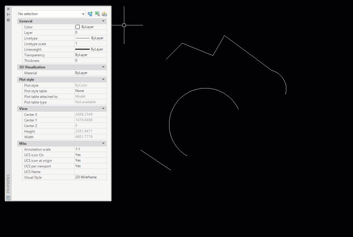

Пользовательская команда SMART_LENGTHEN позволит удлинить полилинии (lw), отрезки, дуги как поодиночно, так и набором. Удлинение может задаваться положительным числом (удлинение) и отрицательным числом (укорочение). Если отрицательное значение удлинения равно длине примитива, то геометрия примитива вырождается в точку. Положительное значение удлинения, добавленное к длине дуги и дающее в сумме длину превышающую длину окружности, вырождает дугу в окружность. То же самое происходит с дуговым сегментом полилинии. При одиночном выборе начало примитива однократно маркируется красным квадратом.

Программа супер но как понять где у примитива начало и конец.

koMon , 01 февраля 2023 в 14:47
Сообщение #1 от Ingpro
Хорошая программа, только в каких конкретных случаях её можно применять?
А выноска многополочная очень актуальна, не отказывайтесь от адаптации...
Могу только задать встречный вопрос) В Автокаде есть команда (LENGTHEN) удлинить, в каких конкретных случаях её можно применять?
