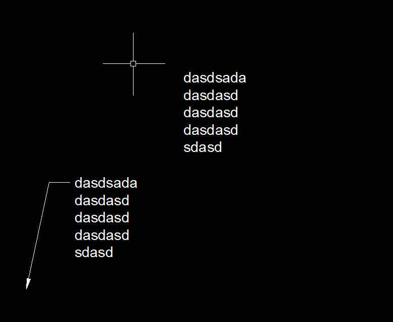

Пользовательская команда сброса размеров рамки текста мультивыноски, мтекста.
   3 оценки
размещено: 07 Февраля 2023
обновлено: 07 Февраля 2023
Пользовательская RESET_MLEADER_MTEXT позволит сбросить размеры рамки текста мультивыноски, мтекста в геометрические значения.

Сообщение #3 от koMon
ну я написал в "геометрические" значения, то есть те, которые мтекст имеет до принудительного своего форматирования своей рамкой. разве это не умолчание для мтекста?
при создании того же мультитекста у пользователя запрашивается две точки границ абзаца (текстовой рамки), и потом при вводе самого текста акад манипулирует переносами текста. Так что размера текстовой рамки по умолчанию не существует, ее (рамку) можно корректировать вручную или как у вас программно по геометрическим размерам самого текста.
koMon , 08 февраля 2023 в 09:10
Сергей812 , 07 февраля 2023 в 20:35
Сброс все таки обычно значение по умолчанию предполагает, а тут диаметрально противоположная задача выполняется) Например, назвать "Приведение размеров рамки мультитекста к фактическому размеру самого мультитекста".
Konstr_pgs , 07 февраля 2023 в 16:23
Была тема "Лисп_исправить ширину МВыноски", но там ширина мвыноски устанавливается в "0" (что неудобно), а текст - только "по ширине".
В Вашем reset_mleader_mtext.fas всё решается идеально, кроме ширины, ещё и высота выставляется по размеру текстовых строк. Здорово! Спасибо большое!
