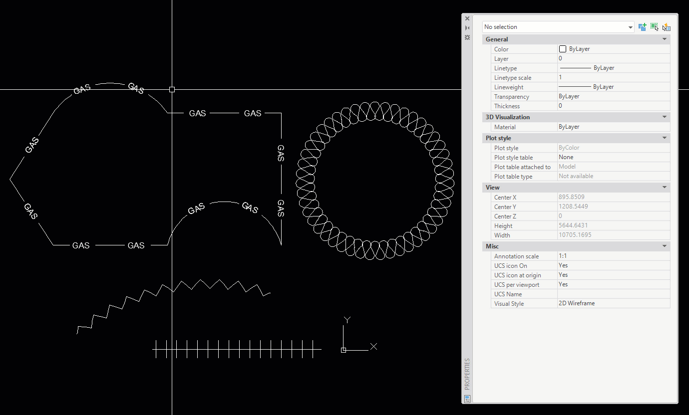

Функция (simulate_line_type) не взрывает полилинии (с прямолинейными сегментами только) и отрезки, она симулирует типы линий отрезками так, как если бы они были выполнены этими типами линий. Полилиния симулируется без учёта генерации типа линии, то есть в вершинах всегда будет пересечение отрезков или точка (отрезок нулевой длины). В качестве аргумента в функцию передаётся список разрешённого AutoCAD типа линии в виде например:  '(A 0 -5) или '(A 10 -5 0 -5), где положительное число это штрих, 0 - точка, отрицательное число - пробельный штрих.
Функция вызывается из консоли (simulate_line_type '(A 10 -5 0 -5)). Полученная симуляция рисуется в текущем слое, текущим цветом, заимствования свойств исходных кривых не происходит.
