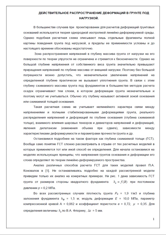

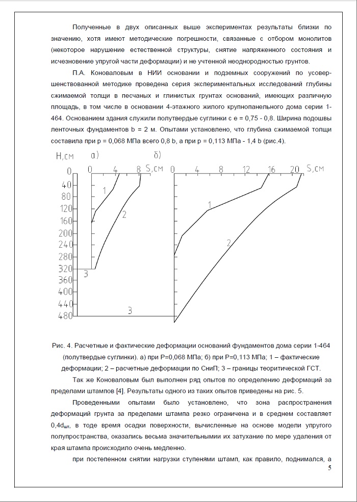

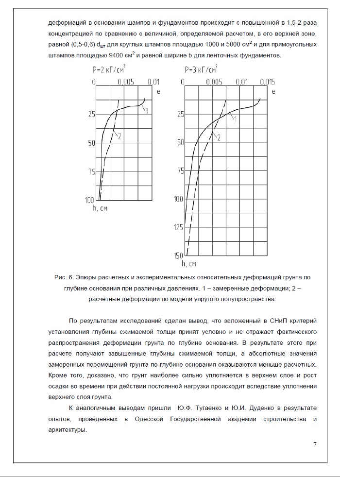

Можно взять любую расчетную схему, и разнести ее так, что мало никому не покажется.
Любая расчетная схема описывает "лишь отдельные фрагменты полной картины".
Нужно с этого начинать и этим заканчивать Вашу статью.
Инженерные расчеты выполняются на математических моделях механики Ньютона, а не математических моделях физики элементарных частиц, поэтому любая наша модель не способна описать действительность, она лишь описывает с определенной точностью и достоверностью отдельные процессы и явления.
Да, расчетные схемы и модели нужно совершенствовать, но это бесполезно делать в отрыве от совершенствования института изыскания. Сейчас проблема именно в этом, теория значительно впереди инженерных изысканий.
И тут еще надо подумать, что выгоднее - тратиться на изыскания и использовать сложные модели, или делать традиционные изыскания и использовать классические модели грунтов и оснований.

К слову было бы интересно дополнить графики сравнения результатов опытов с расчетом по СП еще и с численными расчетами используя различные модели поведения грунта (би-линейные типа Мора-Кулона; усовершенствованные модели типа Харденинг Сойл и Харденинг Сойл Смолл Стрэйн Стиффнэс), в чем считать в принципе все равно (Plaxis, Z-Soil, Flac и т.п.)
Точно - было бы очень интересно.
