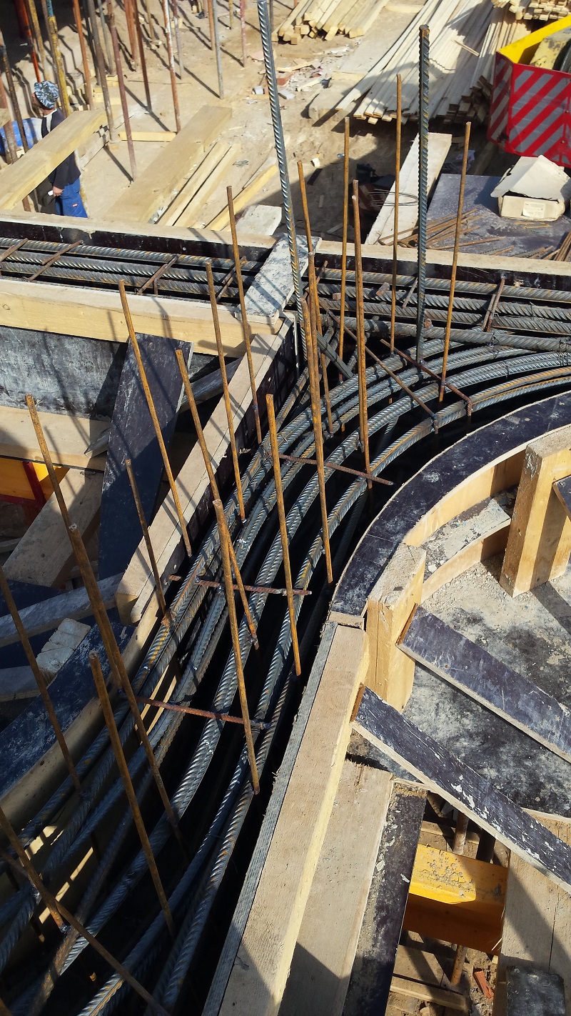

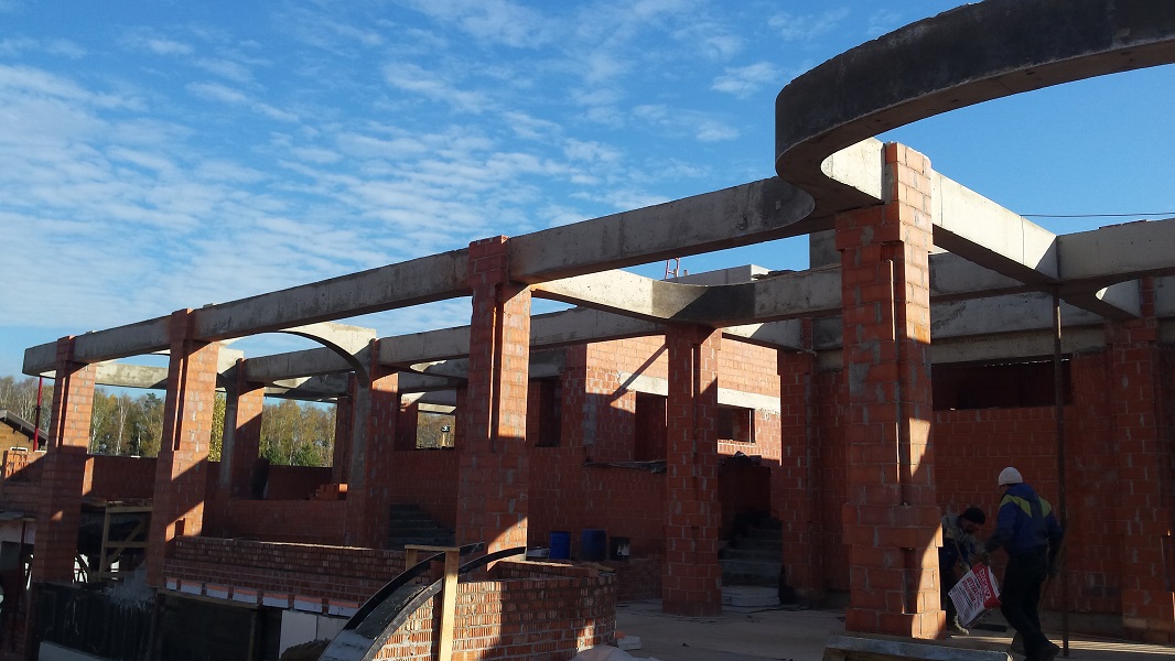

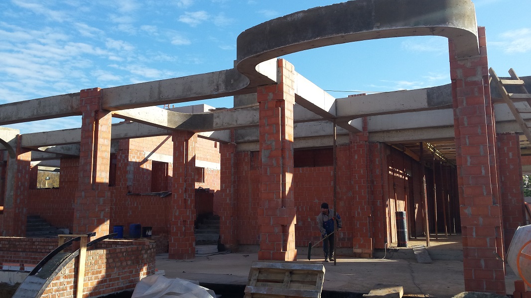

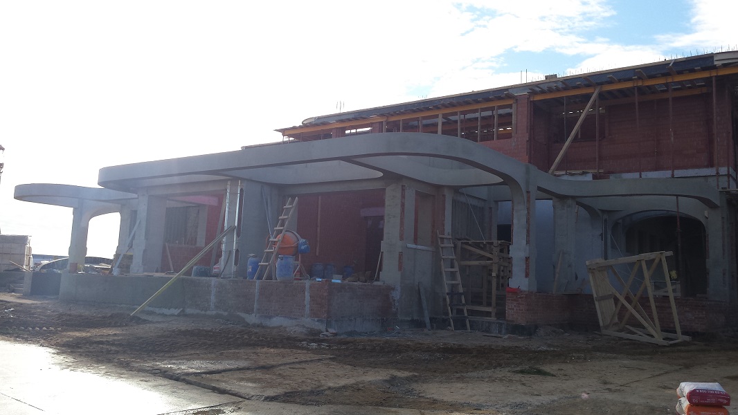

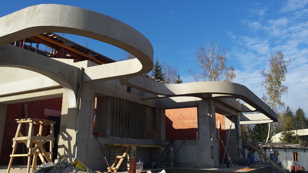

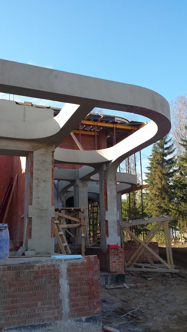

Обвязочные балки из монолитного бетона с дугообразными элементами в плане и по высоте. Вылет консольных участков от 1,5 до 3м.
Пример армирования:

Действительно красота!!! Вот это бетонщики 1-го разряда! Редко таких встретишь1

арматура наверное там поет от удовольствия

Это прекрасно! Покажу строителям, когда будут жаловаться на клюшки из 28 арматуры в чертежах

В балках будет неслабое кручение, а каких-либо адекватных хомутов я не увидел (кроме проволоки с пережогами от ручной сварки).
Там и без хомутов прочности хватает.

реально внушает)

монолитчики 80 lvl :). Круто, что тут скажешь. Начертить - одно, а вот выполнить в реале...
