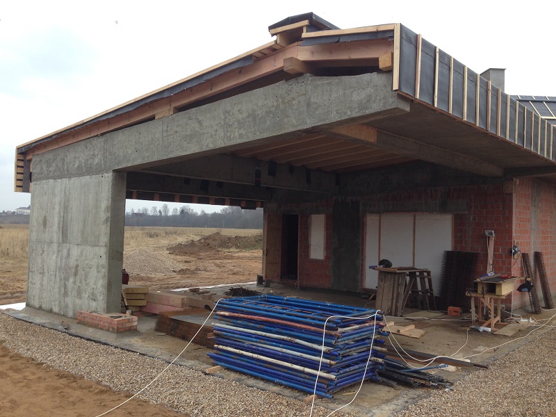

Монолитная консоль
   6 оценок
размещено: 31 Октября 2015
обновлено: 11 Ноября 2015
Навес для автомобиля частного дома.
Основание - плита мелкого заложения на песчаной подушке. Эта же плита является основанием пола стоянки.
Комментарии 1-2 из 2
Лоскутов Илья , 06 ноября 2015 в 11:06
Слишком большая во втором направлении получилась бы.
Arikaikai , 06 ноября 2015 в 10:27
почему было бы не сделать консоль в двух плоскостях? В поперечном направлении вон там ведь тоже стена, был бы угол нависающий, жесткость выше, да и в стены, вероятно, меньше бетона бы пришлось вливать)
