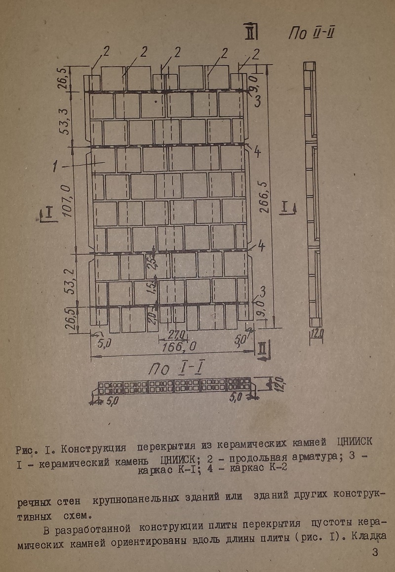

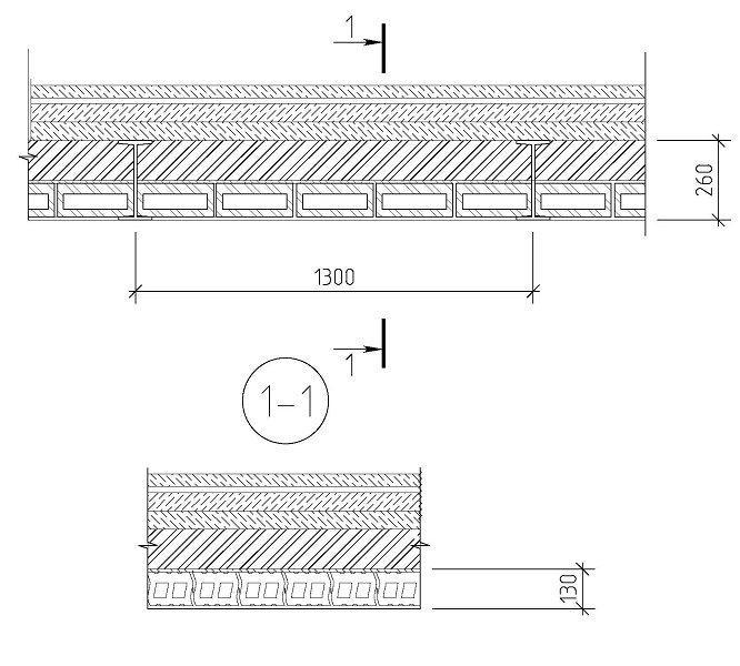

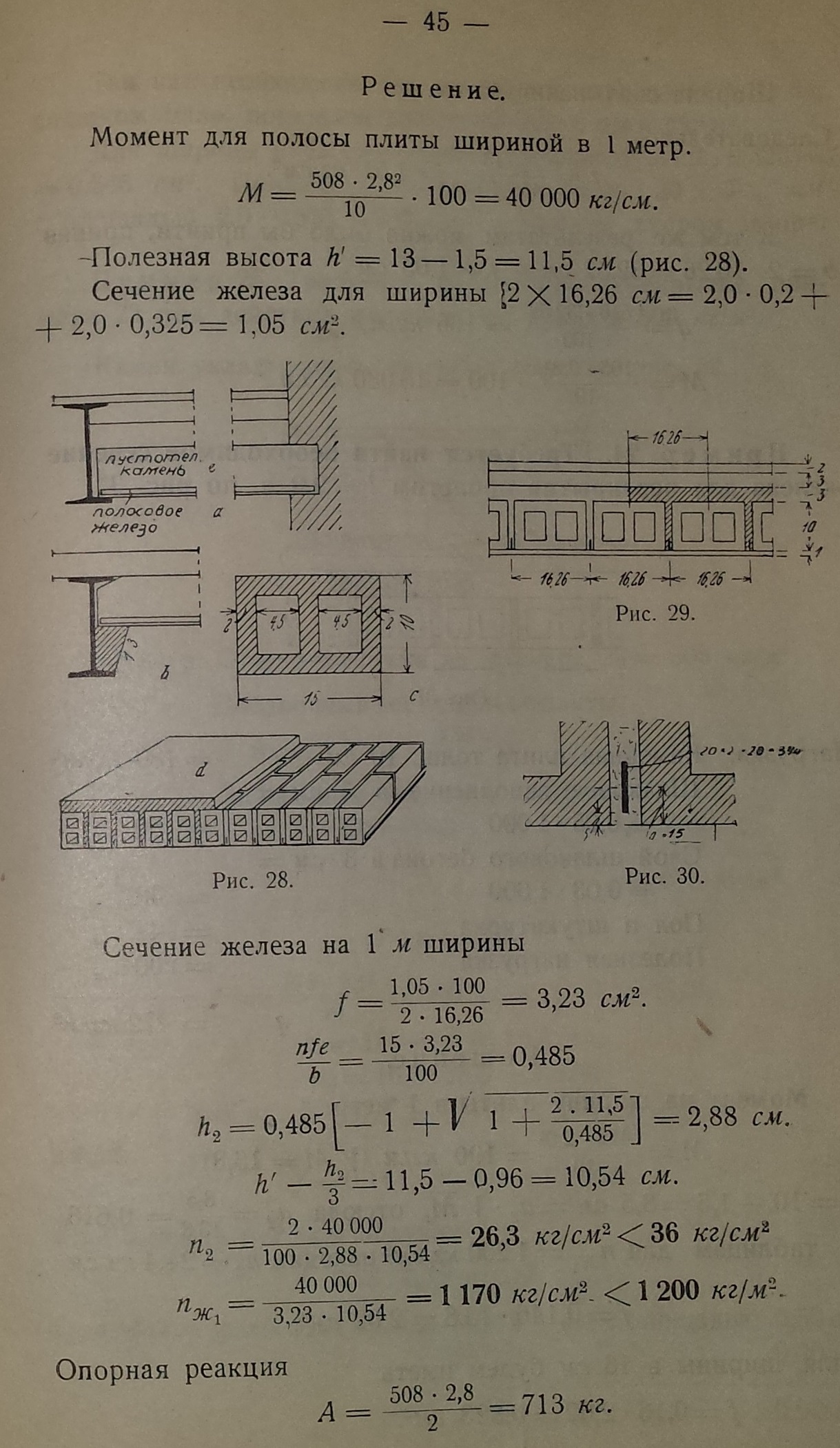

В старых зданиях Калининграда встречаются армокирпичные перекрытия.
Перекрытие выполнено по металлическим балкам шаг 1.3...1.4. Заполнено армокирпичными вкладышами в швы между которых уложена арматура из полосовой стали. По верху заполнения из блоков строительный мусор и куча стяжек. Пролет главных балок 5,6м.
Обновление от 16.12.2015:
Просматривая материалы по сейсмостойкому строительству набрел на статью.
Нучно-технический реферативный сборник.
Сейсмостойкое строительство.
Отечественный и зарубежный опыт.
Выпуск 6.
Москва 1978г.
Нашел пример расчета армокирпичного(железокаменного) перекрытия в учебнике Карла Кестена (перевод с немецкого).

А11 , 08 ноября 2021 в 10:43
Спасибо. Редкая литература в наше время. Здания еще есть а методик расчета уже почти нет)
Лоскутов Илья , 04 ноября 2019 в 12:49
Проф. К. Керстен
Расчет железобетонных сооружений
под редакцией проф. П.Я. Каменцева
Московское научное издательство. Москва "МАКИЗ" 1928
Гайде , 03 ноября 2019 в 00:33
Илья, а не могли бы Вы сказать полное название учебника Карла Кестена (не могу найти)? При обследовании здания в Калининграде встретились такие перекрытия. Хотелось бы полный учебник посмотреть.

Лоскутов Илья , 16 ноября 2015 в 09:02
В данном случае все таки пролет не 0,5м, а 1,3м и толщина несущего слоя из керамических блоков с полосами между ними всего 130мм. Хоть соотношение высоты к пролету 1/10 и по логике все нормально стоит. С моральной точки зрения плоское перекрытие из "кирпичей" не привычно.
