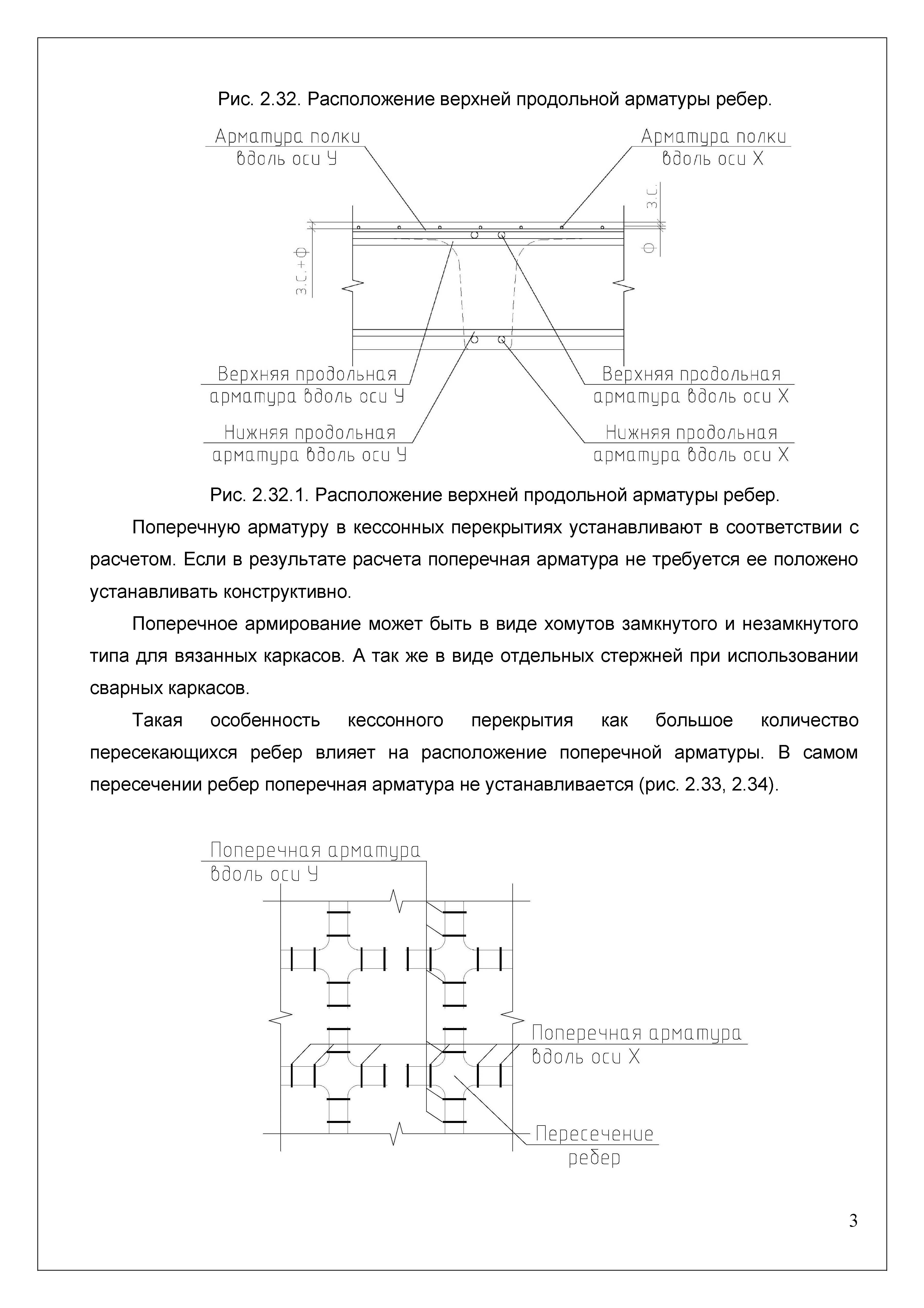

Сообщение #5 от Axe-d

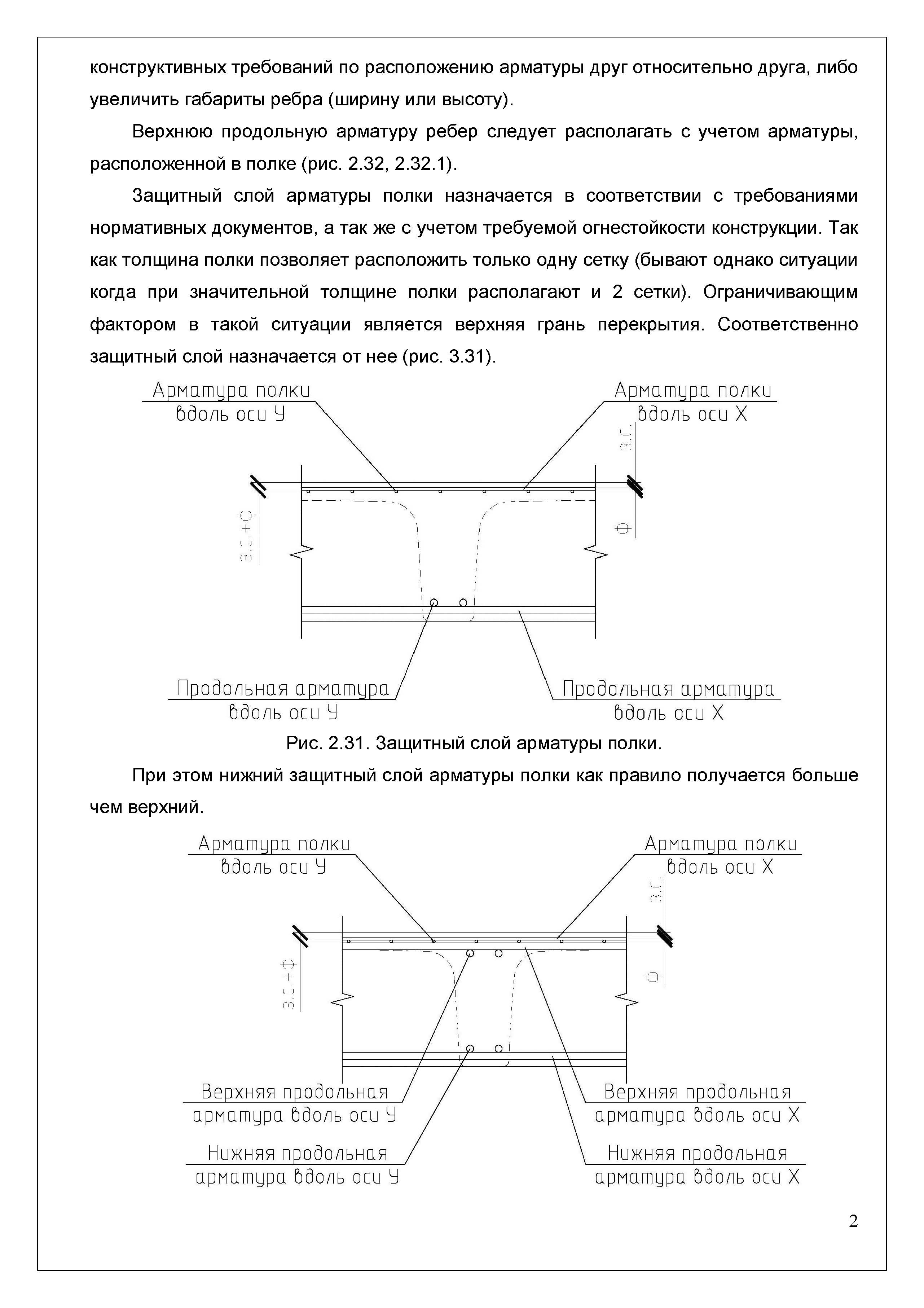

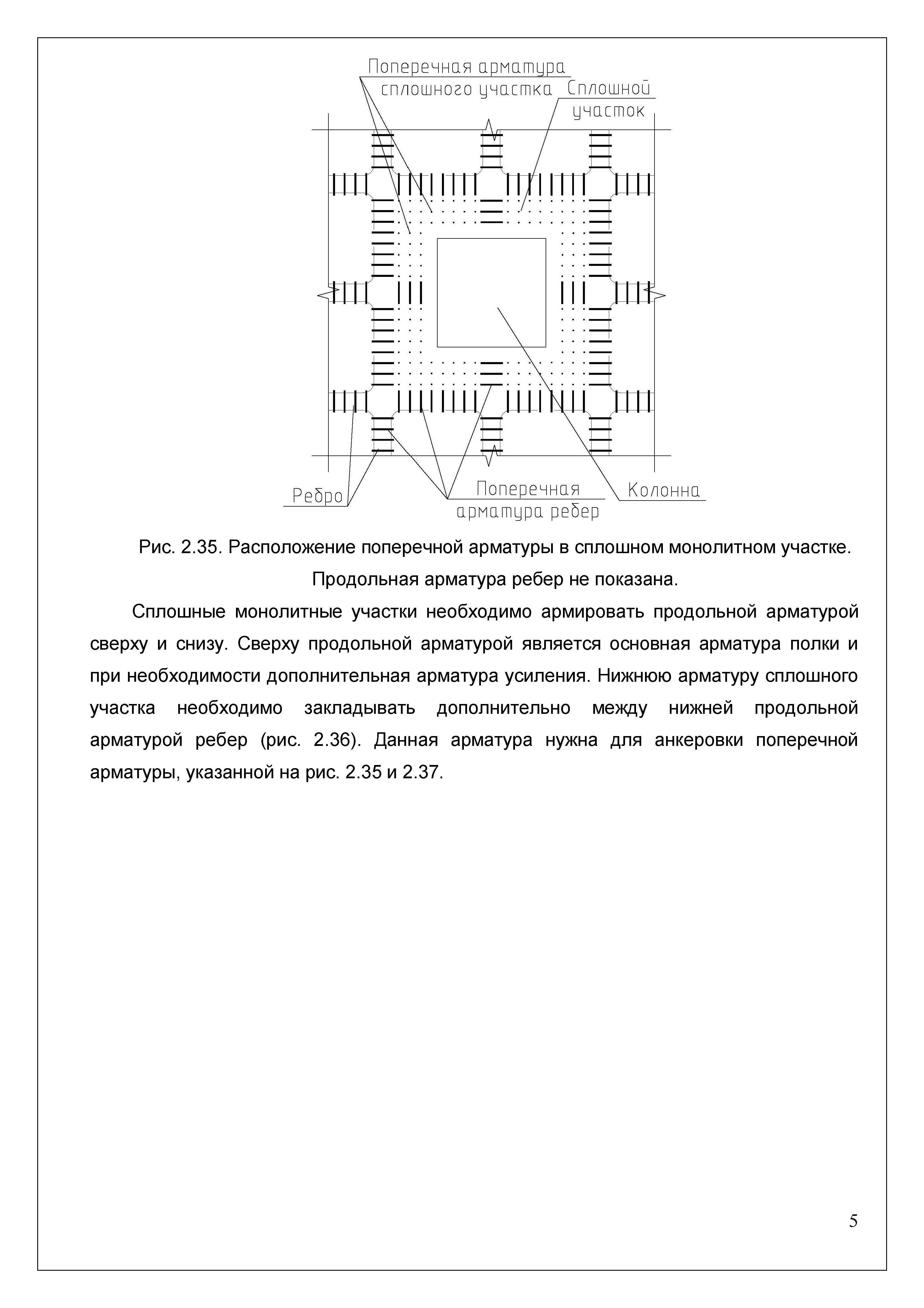

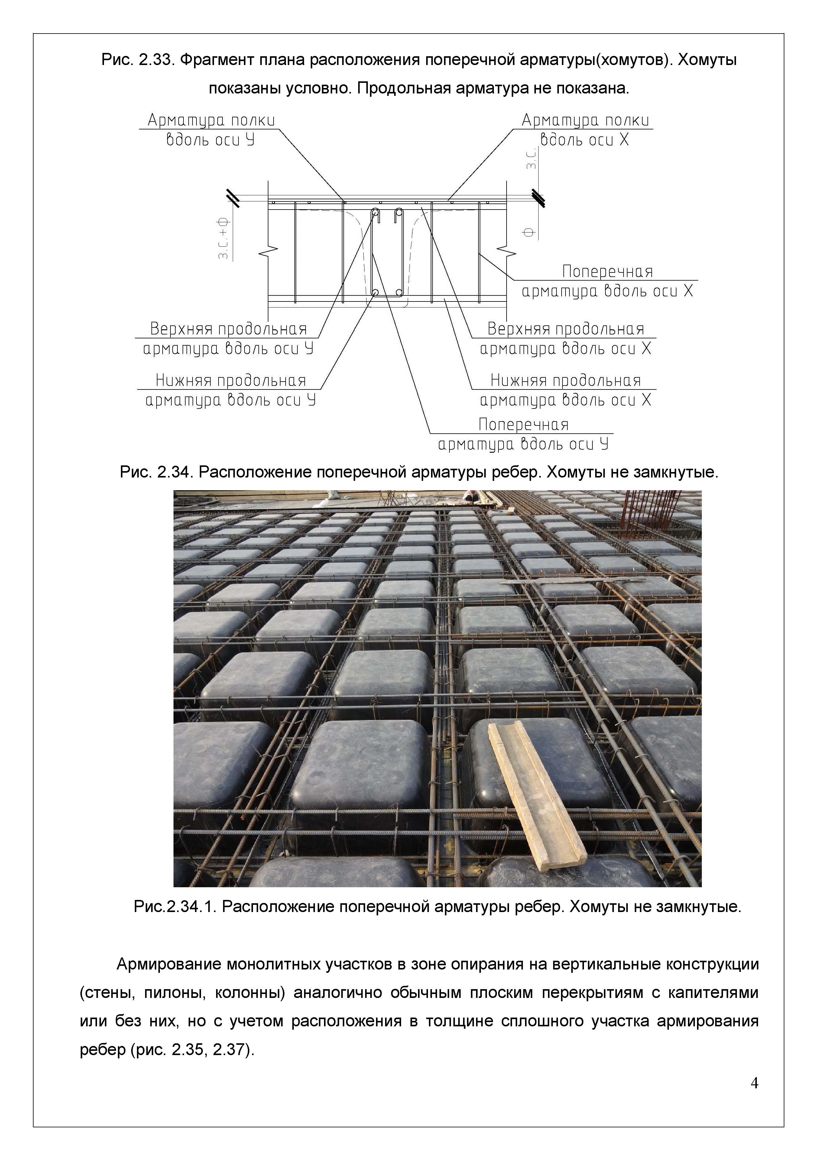

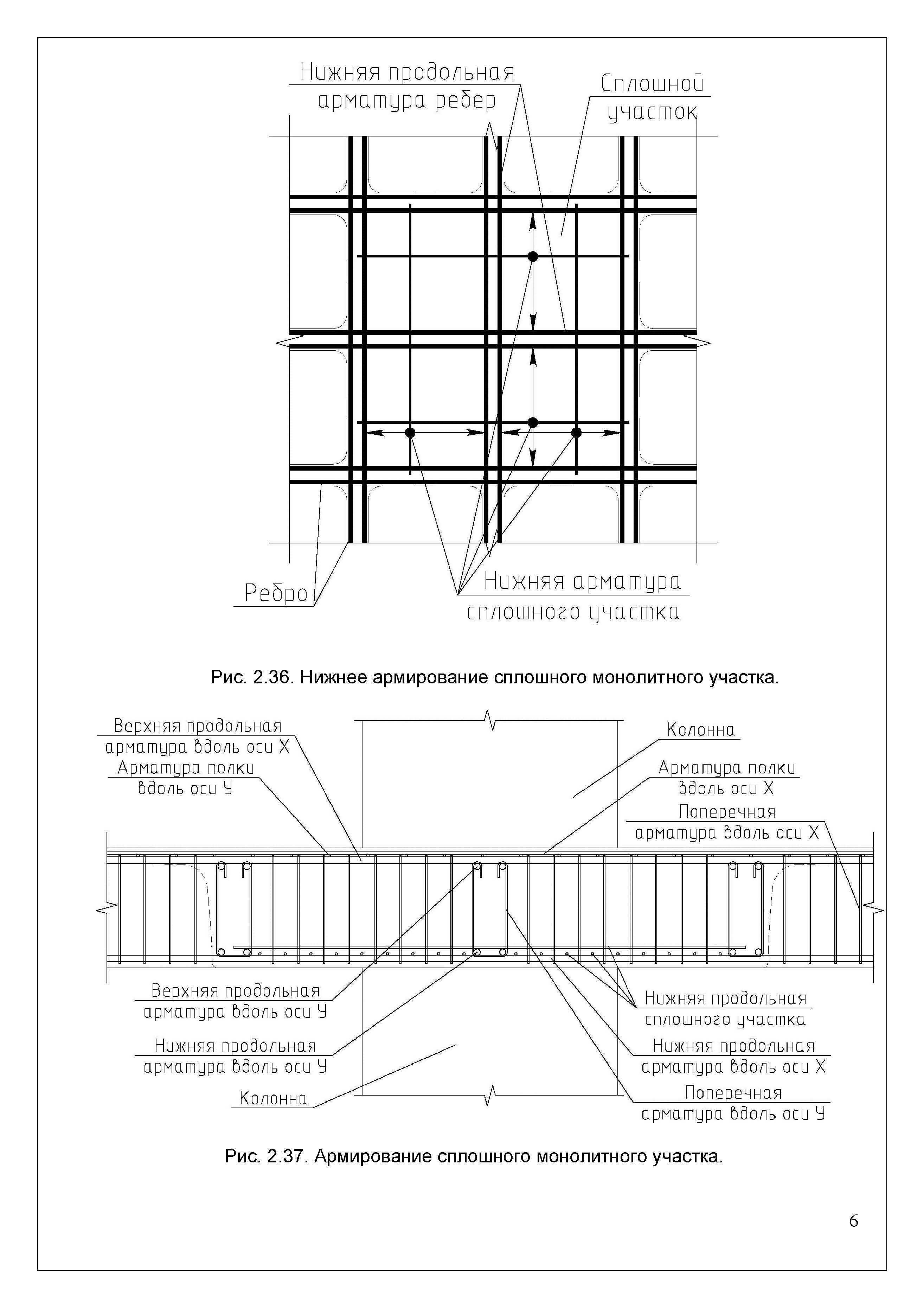

Есть ли смысл в условной "капители" комбинировать хомуты ребер и поперечку "сплошного участка"? И еще непонятна особенность верхнего армирования сплошного участка. Рабочей верхней продольной арматурой будет являться только арматура ребер?
В комбинировании поперечки есть смысл когда на продавливание не проходит. Но часто бывает так, что поперечки ребер хватает для восприятия усилий продавливания. Тут показано для того, чтобы было понимание как она должна(может) располагаться.
Рабочей верхней арматурой сплошного монолитного участка является и верхняя арматура ребер и арматура полки. Причем, чтобы не сильно увеличивать верхнюю арматуру ребер можно увеличить арматуру полки локально в районе опор(как в стандартном безбалочном варианте). Или наооборот, чтобы избавиться от усиления арматуры полки в районе опор можно всю ее "согнать" в арматуру ребер. Но тогда как правило получается очень большие диаметры верхней арматуры ребер и есть риск что они просто не влезут с учетом всех конструктивных требований.
Axe-d , 13 января 2016 в 06:39

Лоскутов Илья , 12 января 2016 в 11:26
Сообщение #1 от eilukha
В пособии Тихонова такие ясные картинки должны быть, да и комментарии тоже.
Что мешает сделать свою подборку таких узлов по другим конструкциям и выложить? Так с миру по нитке и наберется дополнение к пособию в виде графических материалов.
