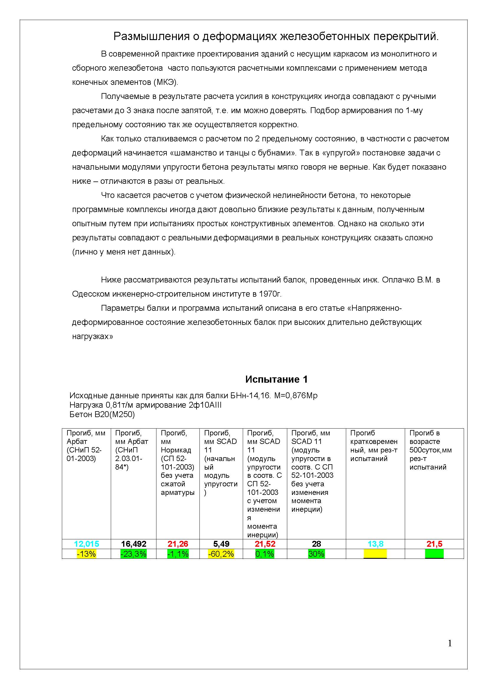

Мнение о расчете монолитного жб по 2 ПС

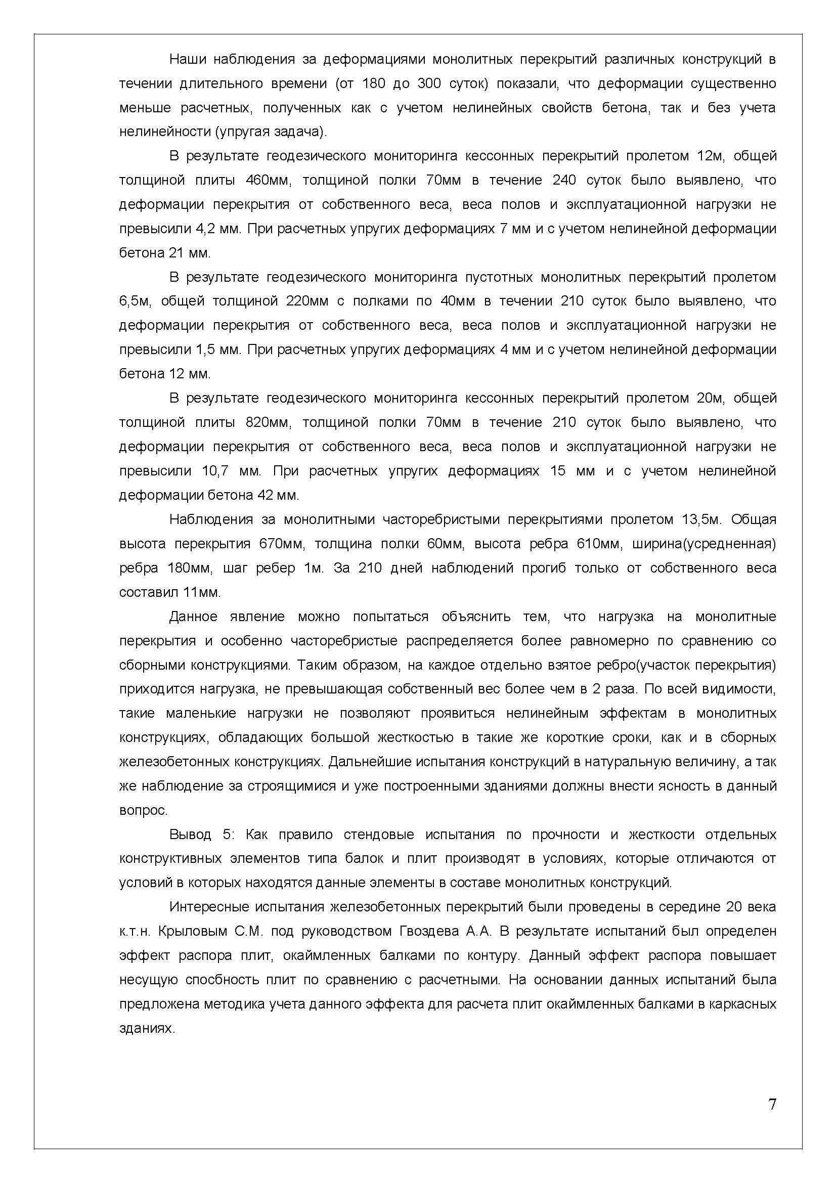

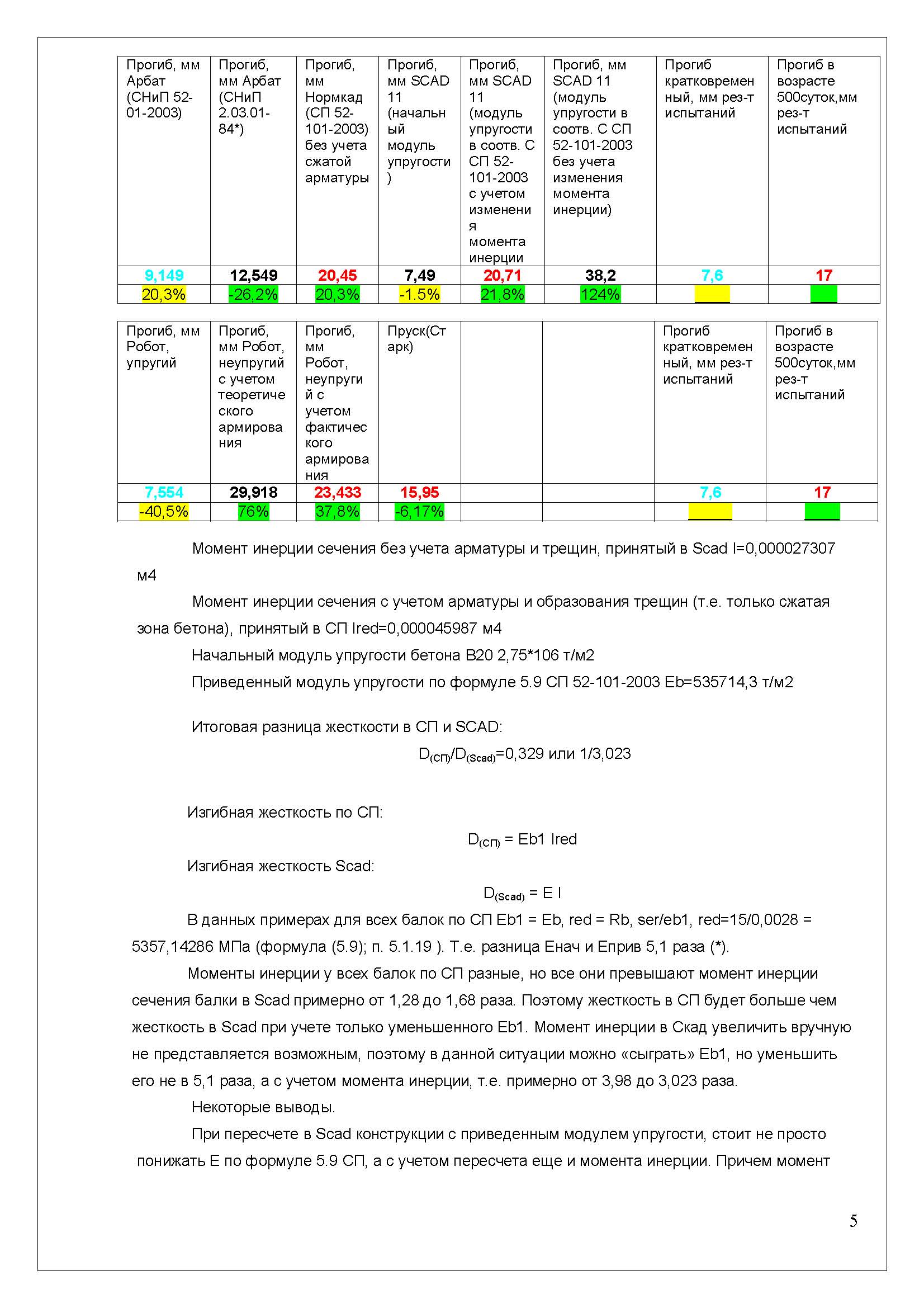

Лоскутов Илья , 17 февраля 2016 в 11:24
Сообщение #8 от Konstruktiv54
Илья, где можно можно посмотреть информацию по сечениям балок? Не смог я найти
http://dwg.ru/dnl/13725
Konstruktiv54 , 17 февраля 2016 в 05:03
nick.klochkov , 05 февраля 2016 в 02:32
Не вижу разницы в работе сборных и монолитных жб конструкций, если они работают по одной расчетной схеме.
А вот разница в статической определимости или неопределимости существенна.
По поводу Ansys: он тоже при задании "исходников" опирается на полуэмпирические данные.
Лоскутов Илья , 04 февраля 2016 в 20:49
Сообщение #5 от nick.klochkov
Скорее даже не монолитных, а статически не определимых, учитывая перераспределение усилий (моментов).
не верно расставляете акценты.
Скорее даже не статически неопределимых, а именно монолитных конструкций.
nick.klochkov , 04 февраля 2016 в 20:17

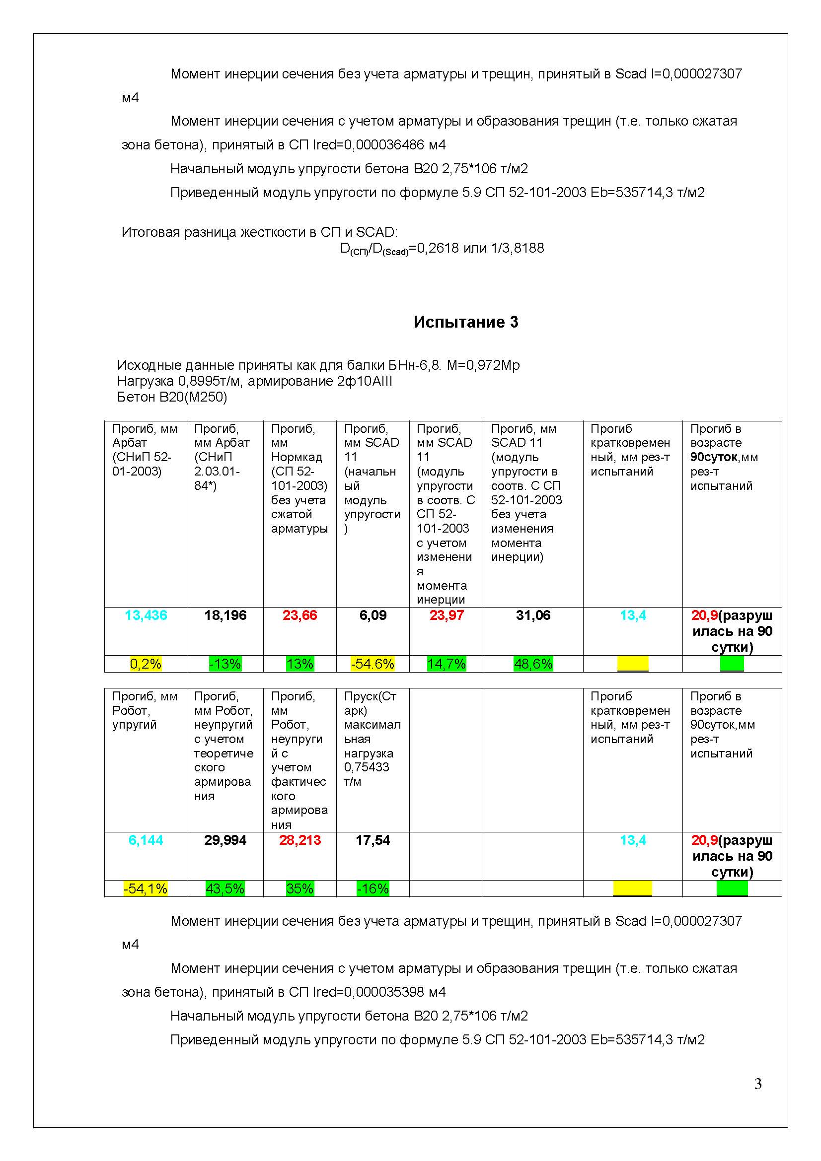

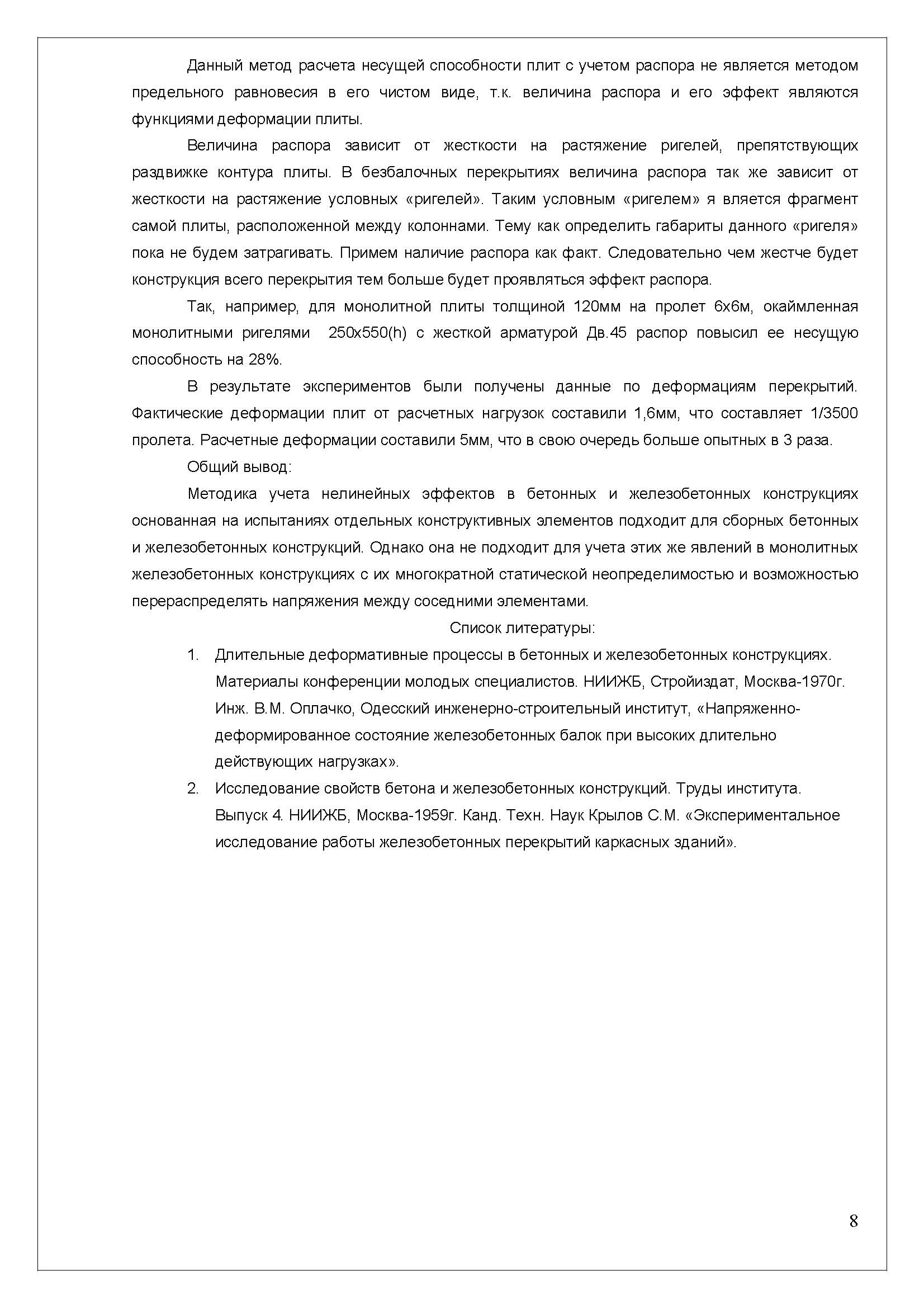

Лоскутов Илья , 04 февраля 2016 в 16:13
Сообщение #3 от nick.klochkov
Цитата:Сообщение #2 от Лоскутов ИльяЦитата:Сообщение #1 от nick.klochkovИли просто значение деформации на упругой стадии помножить, к примеру, на 3-5?
Все зависит от реальной жесткости каждого конкретного элемента и от уровня нагрузки. Это есть в выводах.
Это как раз и имелось в виду при назначении диапазона 3-5.
Для сборных элементов возможно (и то с натяжкой - для некоторых балок/плит может получится и 2).
А для монолита (пока что по моим данным) явно не подходит. Похоже для выведения каких то поправочных коэффициентов в инженерные расчеты монолита надо воспользоваться тяжелой артиллерией типа ansys.
nick.klochkov , 04 февраля 2016 в 14:17

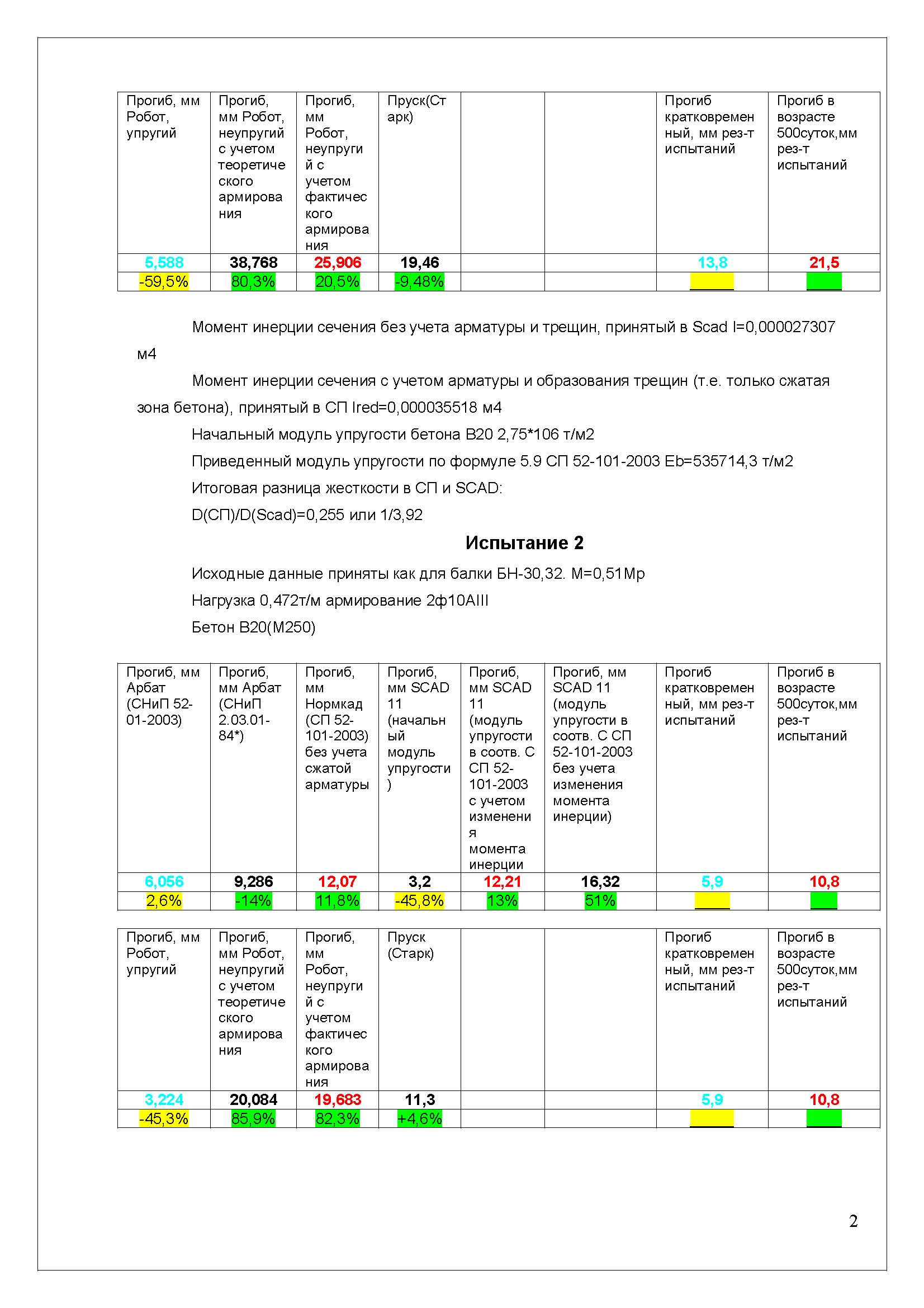

Лоскутов Илья , 04 февраля 2016 в 12:35
nick.klochkov , 04 февраля 2016 в 09:16
Спасибо.
Давно возникали эти вопросы.
Как на практике?
Какому же ПО отдать предпочтение?
Неужели рассматривать каждый элемент в отдельности с учетом изменения Eb и приведенного I?
