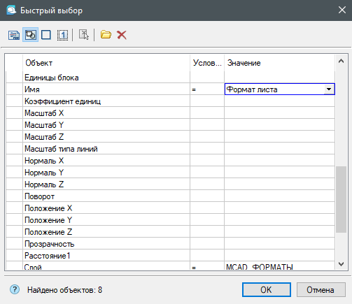

Чертежи одной марки должны располагаться на одной линии (Object.OriginY);
В данном примере «Форматы» фильтруются по слою;

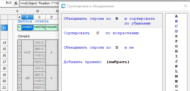

В колонки  «B» и «C»  берём  значения =rnd(Object."Position Y"/100) и rnd(Object."Position X"))
В колонке «С» заранее вводим =count()
Теперь мы можем определить, сколько блоков находится в каждом ряду. Для этого открываем диалог «Группировать и объединять»

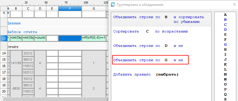

Присвоение чертежам «Марки» происходит на основании индекса строки  в столбце “G” как: =iff(off(0;-6)==1;1;iff(off(-1;-5)==off(0;-5);off(-1;0);off(-1;0)+1)) где off(0;-5) объединённая колонка по значению Object."Position Y".  Добавляем объединение по «G»

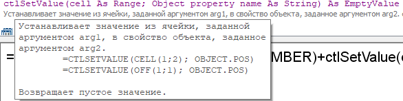

Теперь, когда мы определили все необходимые атрибуты, осталось вернуть их значения в блок. В колонку «P»:
=ctlSetValue(off(0;1);Object.SHEET_NUMBER)+ctlSetValue(off(0;-1);Object.SHEET_COUNT)+ctlsetValue(off(0;10);Object.DESIGNATION)+ctlsetValue(off(0;11);Object."Выбор1")+ctlSetValue(off(0;8);Object.N_SHEET)+"ctlSetValue"

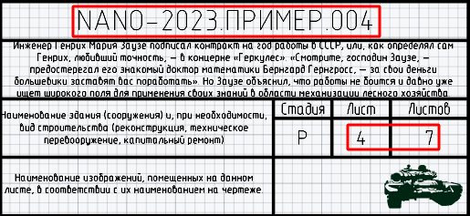

Вид фрагмента основной надписи в первом ряду.
Теперь  при изменении «Именованной ячейки» H7 (1-й Раздел) или при добавлении, например трёх форматов справа от указанного «Обозначение» пересчитается и  листы будут соответствовать нужным значениям

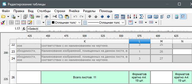

Все форматы имеют разный размер, но нам нужно привести их к формату А4. В колонке отчёта  «L» вводим:
=Select(
subLeft(Object."Выбор";9)=="Формат А4";1*iff(subString(Object."Выбор"+" ";10;1)=="x";subString(Object."Выбор";11;1);1);
subLeft(Object."Выбор";9)=="Формат А3";2*iff(subString(Object."Выбор"+" ";10;1)=="x";subString(Object."Выбор";11;1);1);
subLeft(Object."Выбор";9)=="Формат А2";4*iff(subString(Object."Выбор"+" ";10;1)=="x";subString(Object."Выбор";11;1);1);
subLeft(Object."Выбор";9)=="Формат А1";8*iff(subString(Object."Выбор"+" ";10;1)=="x";subString(Object."Выбор";11;1);1);
subLeft(Object."Выбор";9)=="Формат А0";16*iff(subString(Object."Выбор"+" ";10;1)=="x";subString(Object."Выбор";11;1);1);
TRUE;0)
Функция вернёт только обозначение формата, без кратности
Для А3, нужно умножить это значение на 2, для А2 на 4, для А1 на 8 и для А0 на 16.
Теперь нужно проверить, если в Object.«Выбор» есть  «х»
То взять 11-символ из Object.«Выбор» и использовать его в качестве множителя.

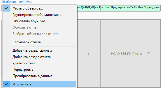

Добавляем «Итог отчета»
И в колонке:
  • «K» ="Всего листов: "+off(-2;-10)
  • «L»  ="Форматов кратно А4: "+"
"+summ(section(-1))+" шт."
  • «N» =off(0;-2)
