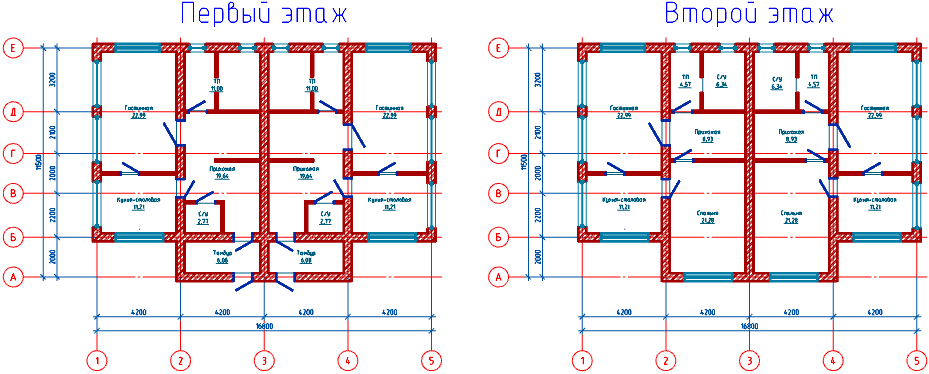

Необходимо создать таблицу на чертеже, объединив одинаковые помещения по назначению на разных этажах здания

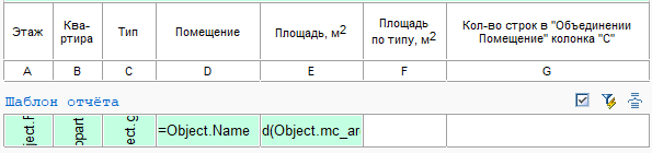

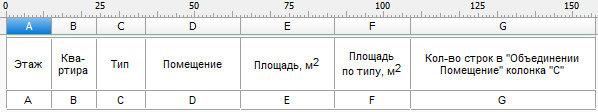

1.1. Создаем таблицу на чертеже.
1.1.1. Формируем «Заголовок отчета» в области «Данных»
Рисунок 1‑1

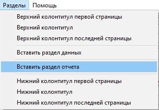

1.1.2. Вставляем «Раздел отчёта»
Рисунок 1‑2
1.1.3.На тулбаре «Шаблон отчета» нажимаем на пиктограмму «Выбрать исходные объекты»
Рисунок 1‑3

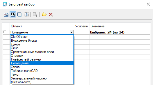

1.1.4. В диалоге «Быстрый выбор» указываем, что нам нужны «Помещения»
Рисунок 1‑4
1.1.5.Последовательно указываем  какие свойства объекта «Помещение» и в каком порядке нам нужно получить в отчете. Форматирование и  свойства ячеек  рассматривать не будем, так как это достаточно просто. Нужное свойстов, выбираем из контекстного меню, по щелкнув по правой кнопки мыши.
Рисунок 1‑5
1.1.6.После заполения шаблона отчета и форрматирования ячеек шалон должени иметь вид:
Рисунок 1‑6

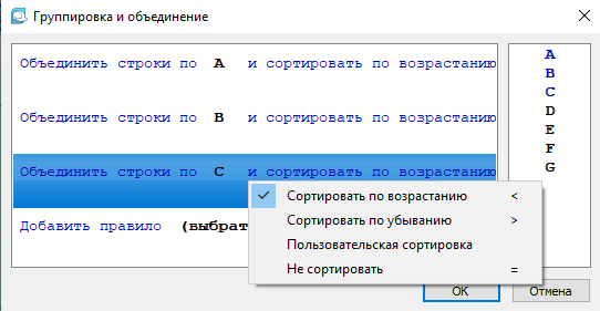

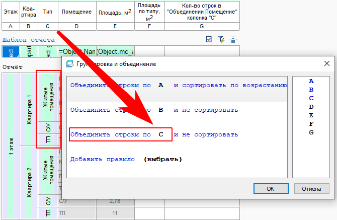

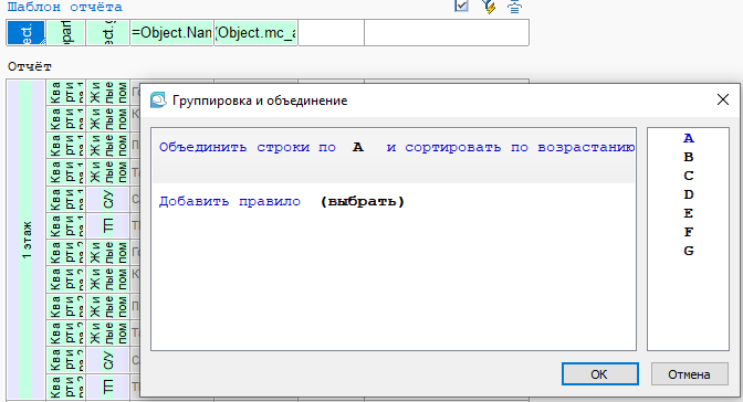

1.2 Группировка и объединение
1.2.1.Нажимаем на пикторграмму «Группировать и объединять»
Рисунок 1‑7

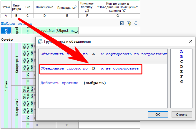

1.2.2.По условию задачи нам нужно объединить все помещания:
1.2.2.1.По Этажу
Рисунок 1‑8
1.2.2.2.По квартире
Рисунок 1‑9
1.2.2.3. И по «Типу» помещания
Рисунок 1‑10
1.2.2.4. Добавим правило сортировки для каждой колонки
Рисунок 1‑11

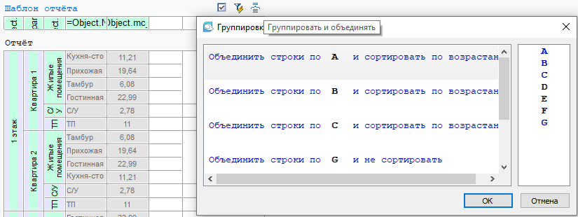

2.Шаг II. Объединение пустых строк
2.1. Данный шаг легко можно было выполнить в пункте 1.2, но данное действие важно для понимания последовательности работы алгоритма отчёта. Нажимаем на «Группировать и объединять»
2.2. И добавляем объединение по G”
Рисунок 2‑1
2.3. Так как объединение происходит уже после, того как мы нашли все помещения на этаже по квартирам и по типу, то строки в колонке объединились по «Пустому значению»
Рисунок 2‑2
2.4. Показываю все на примере первого этажа, но на втором этаже все происходит аналогичным образом.  Сколько будет «Этажей», столько и появится в  отчете. Правило сортировки колонки «А» задано по возрастанию,  так что все будет идти  от первого этажа до девятого. Можно создать правило пользовательской сортировки, можно привести значение «Уловного этажа» к цифровому индексу, но не в рамках этого примера. Не нужно пложить сущностей.

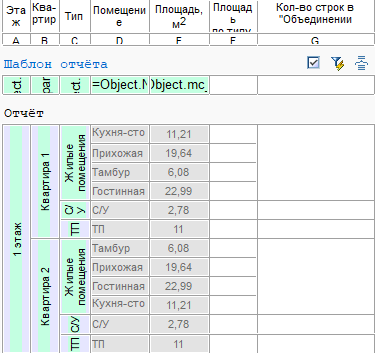

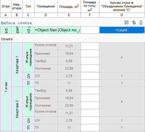

3. Шаг III. Подсчет строк в объединённых диапазонах.

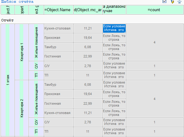

3.1. Простой, но важный пункт, вынесенный в отдельную таблицу для визуального представления алгоритма.
3.2. Просто в ячейке отчета « пишем =count(), подсчитывая, сколько помещений, определённой категории, на каждом конкретном этаже.
Рисунок 3‑1
4.Шаг IV. Проверка условия принадлежности строки к определённому диапазону.
4.1. Ранее мы нашли, сколько помещений определённой категории, находится  в квартирах на разных этажах. Например, на картинке в пункте 3.2 наглядно видно, что в «Квартире 1»  на «Первом этаже» четыре «жилых» помещения, один сан узел и одно техническое помещение.

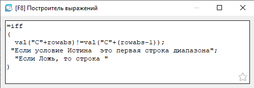

4.2. Найдем первую строку в каждом диапазоне, для этого проверим условие, если площадь колонка «F» входит в поддиапазон по типу (колонка «)
Рисунок 4‑1
Данное выражение будет справедливо только для первой строки поддипазона
4.3. Для наглядности и визуализации действия пока запишем так: val("C"+rowabs)!=val("C"+(rowabs-1)) ИСТИНА, то пишем: "Если условие Истина  это первая строка диапазона"; если ЛОЖЬ, то: "Если Ложь, то строка"

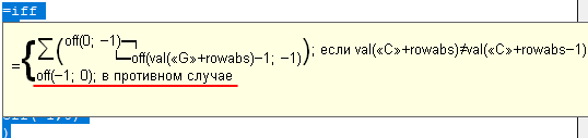

6.Шаг VI. Заполняем поддиапазон данными
6.1. Теперь, зная значение суммы площадей в поддиапазоне и размер диапазона, мы просто в нём будем ссылаться на значение верхней строки off(-1;0) .
6.2.  Просто меняем «Если Ложь, то строка» на off(-1;0)
Рисунок 6‑1
6.3. В результате получаем
Рисунок 6‑2

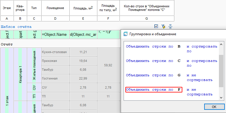

7.ШАГ VII.  Получение товарного вида отчёта
7.1. В строках колонки «  у нас подсчитано значение, но в каждой строке отображается суммарное значение сумм поддиапазона
7.2. Заходим в диалог «Группировать и объединять» и просто объединяем по строки по значениям в колонке «
Рисунок 7‑1
