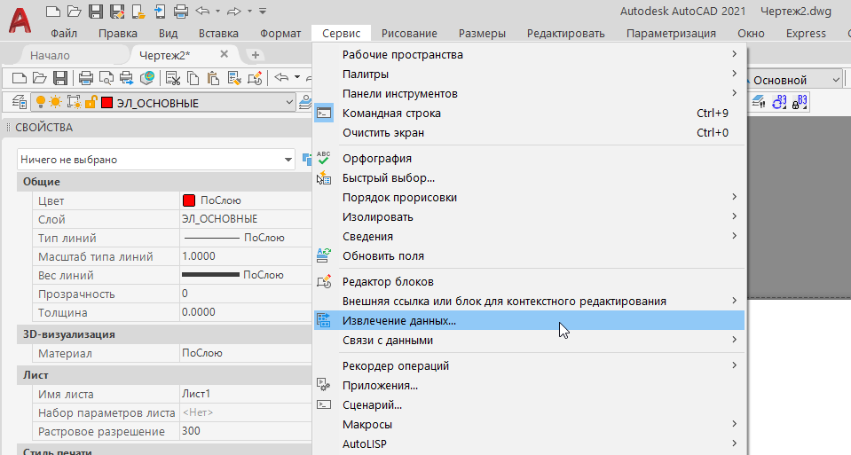

Реализовать механизм получения спецификации в «голом» Автокаде возможно с помощью команды «Извлечение данных…» меню «Сервис:
Также эту команду можно вызвать, если в русской версии Автокада набрать в командной строке «ДАННЫЕИЗВЛ» («_DATAEXTRACTION» в английской версии).

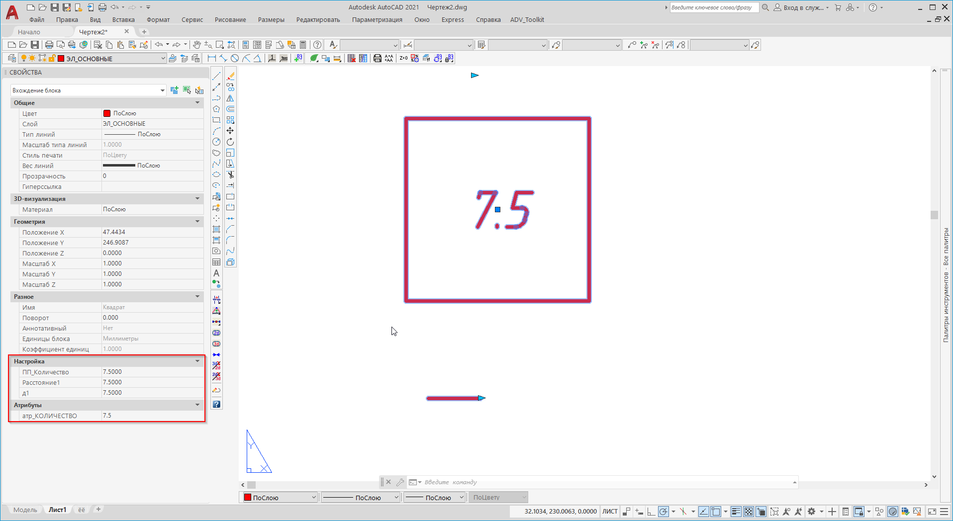

На рисунке приведена палитра свойств блока, содержащего в себе все указанные выше источники дополнительных данных:
Набор и количество источников дополнительных данных – атрибутов и параметров, ограничивается лишь потребностями пользователя. Так что если вы планируете создавать полноценную спецификацию, нужно работать с блоками - только блоки позволяют простому пользователю внедрять в графические объекты все необходимые для составления спецификации данные.

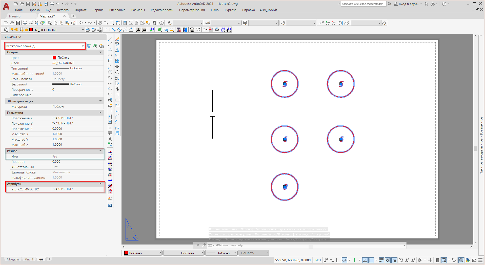

Начнем с того, что вставим в чертеж пять одинаковых блоков с разными значениями атрибута:
Значения атрибута различаются для каждого вхождения блока «Круг»:
Значение атрибута "атр_Количество" 5 6 8
Количество вхождений блока 2 2 1
Суммарное значение параметра 30
В строке «Суммарное значение» приведено сумма значений свойств блоков, которую мы должны получить в таблице после извлечения данных.

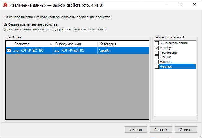

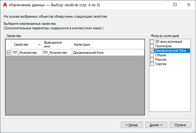

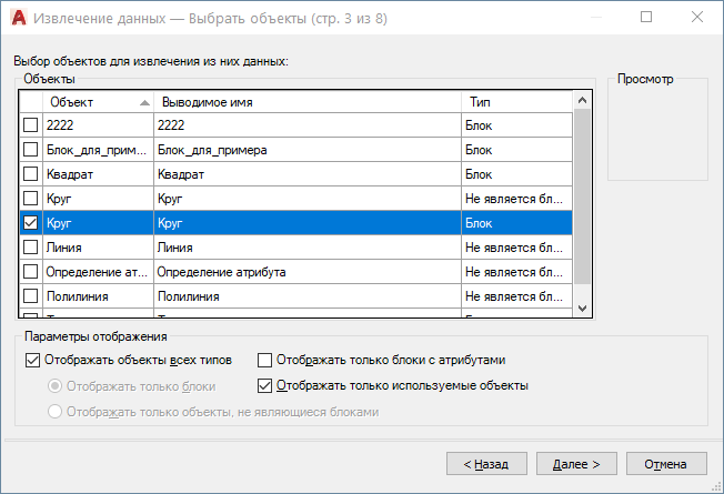

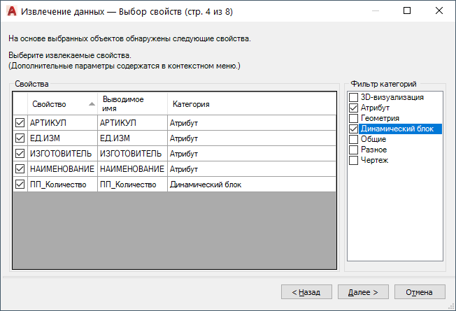

Переходим непосредственно к извлечению данных. Сразу переходим к шагу 3 – выбор конкретных объектов-источников данных – выбираем блоки «Круг»:
 На шаге 4 выбираем нужные свойства для извлечения:

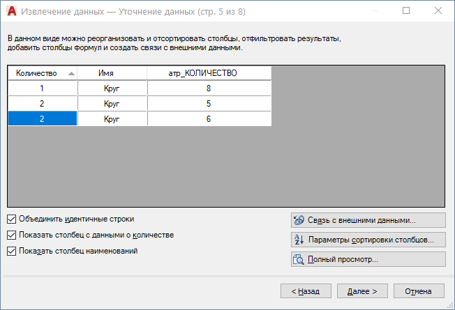

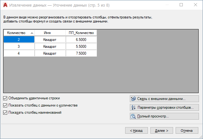

Наконец мы добрались до компоновки таблицы с извлеченными данными:

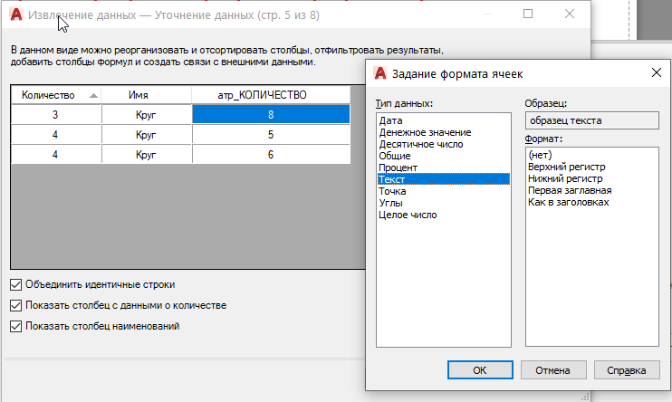

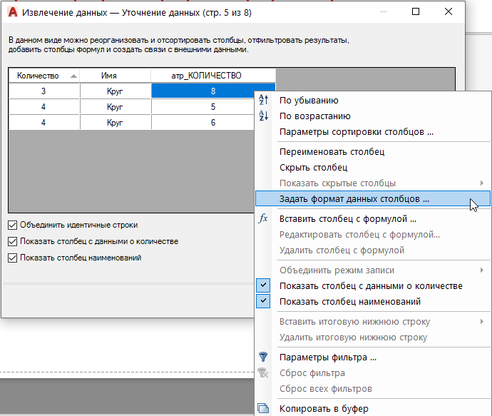

Но итог нас не устраивает – нам нужно суммарное значение в столбце «атр_Количество», нам нужна таблица вида:
Количество имя атр_КОЛИЧЕСТВО
5 Круг 30

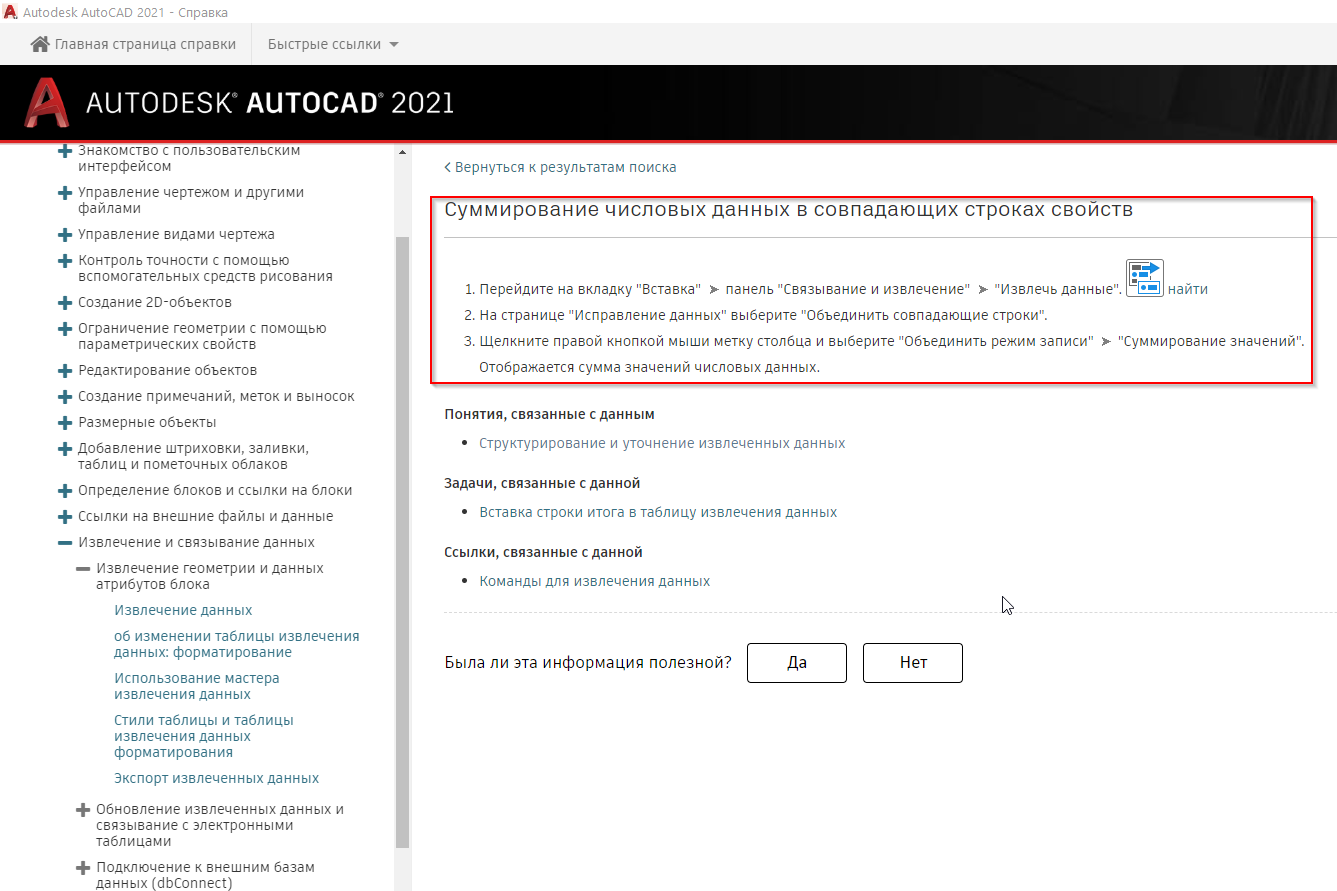

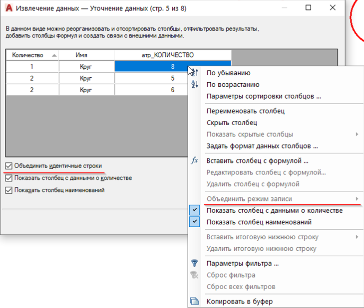

В справке к Автокаду читаем:
Мы сейчас как раз на странице «Исправление данных» (хотя в «Извлечении данных» она называется «Уточнение данных») - попробуем сделать все по инструкции. Галочка стоит около опции «Объединить идентичные строки», делаем правый клик мышкой по полю в столбце «атр_Количество:
Но почему-то мы не можем объединить режим записи – нужное строка в выпадающем списке не активна! В чем причина, что мы сделали не так – все ведь делали как в инструкции? Попробуйте изменить формат данных столбца «атр_КОЛИЧЕСТВО»:

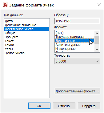

Сразу увидим, что тип данных тут «Текст»:
И смена типа данных на «Десятичное число», с форматом «Десятичные» и точностью до 4-х знаков после запятой
никак не влияет на содержимое столбца:

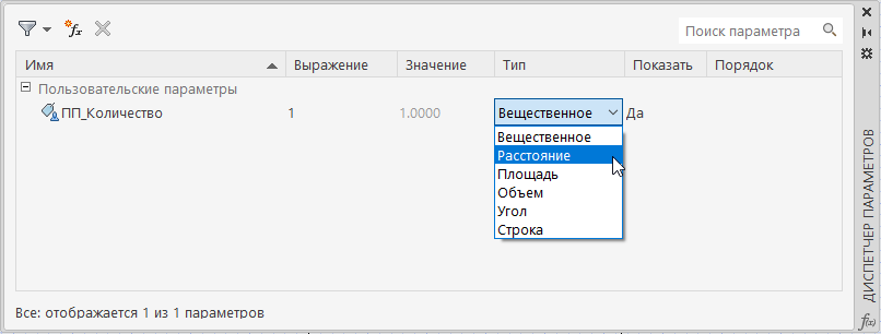

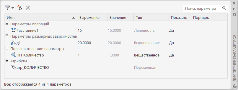

Создадим блок «Квадрат» в котором у нас будут все указанные выше хранилища данных:
Откроем блок для редактирования и вызовем диспетчер параметров:
Обратите внимание на столбец «Тип» - это тип данных, хранимых в конкретном параметре или атрибуте. Причем только у пользовательских параметров есть возможность изменить тип данных:
Все становится еще запутаннее. На самом деле нет! Главное запомнить – атрибуты хранят в себе только текстовые значения и все что вы в них запишете Автокад преобразует тип данных «Строка». А как мы уже выяснили ранее – с такими значениями с помощью извлечения данных спецификацию не сделаешь.

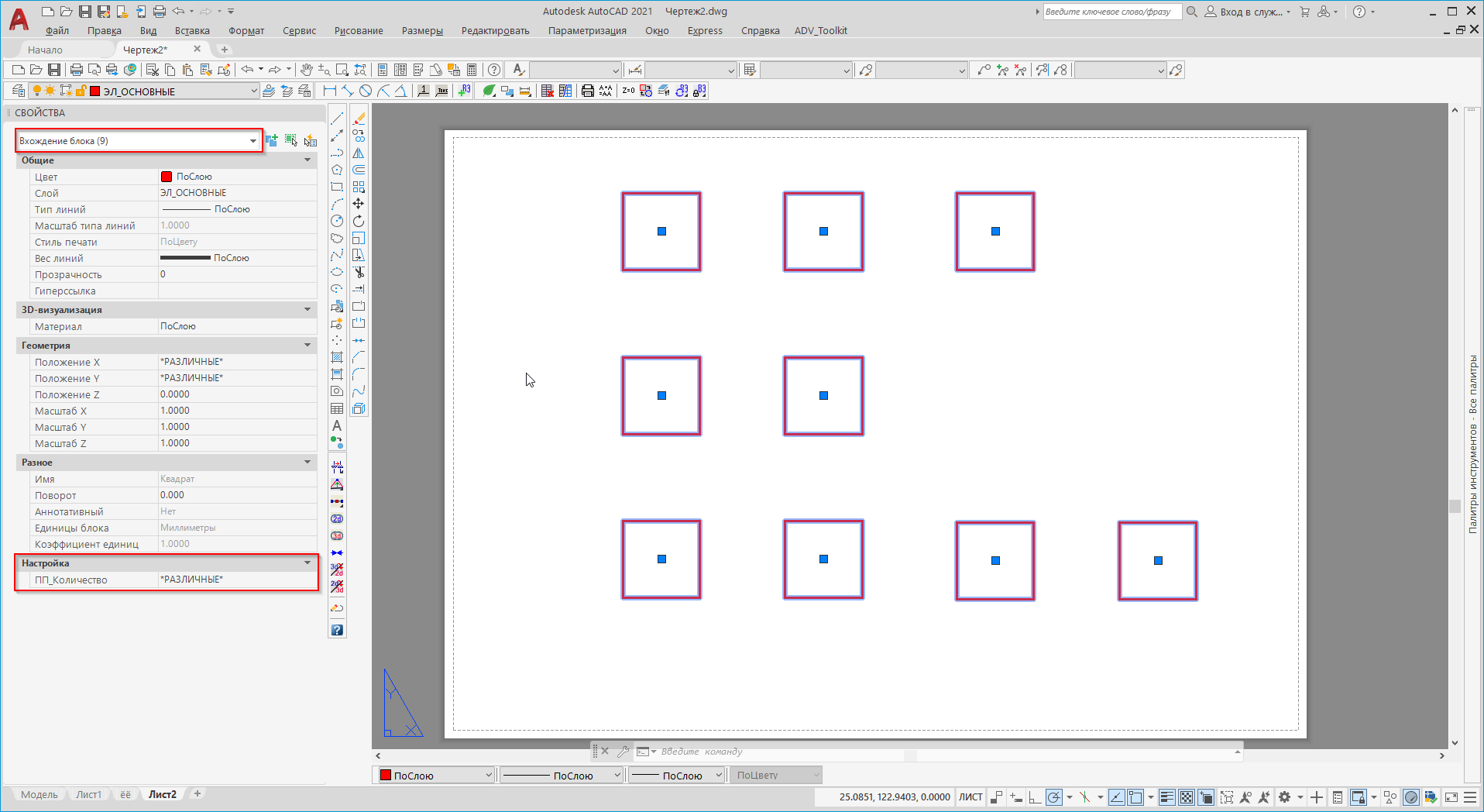

Оставим тип данных пользовательского параметра «ПП_Количество» равным значению «Вещественное» - то есть любое число (целое, дробное, отрицательное или положительное). И давайте попробуем извлечь данные из блоков «Квадрат». Создадим следующую ситуацию:
В этих вхождениях блока «Квадрат» пользовательские параметры «ПП_Количество» имеют следующие значения:
Значение пользовательского параметра «ПП_Количество» 5.5 6.5 7.5
Количество вхождений блока 3 2 4
Суммарное значение 59.5

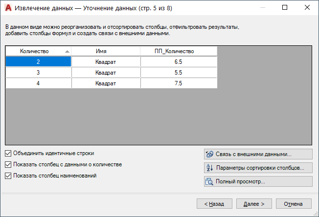

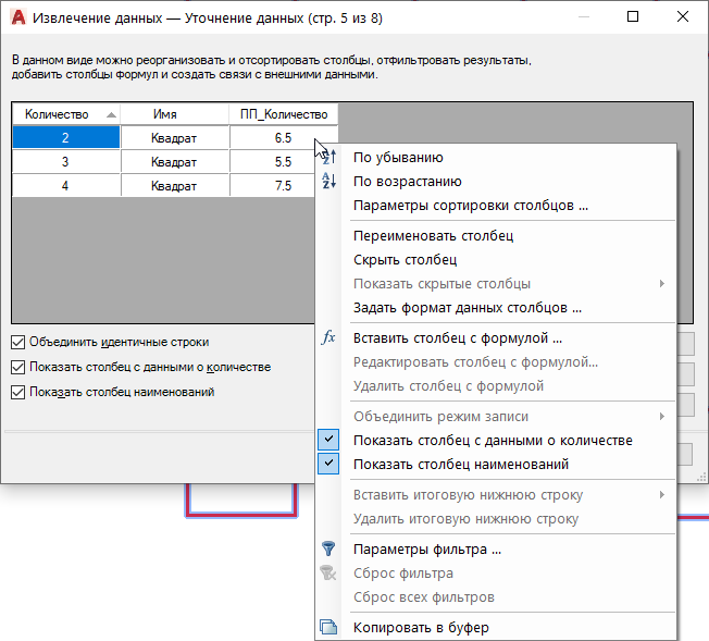

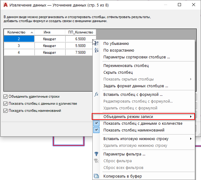

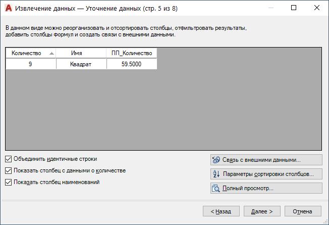

Вызываем процедуру извлечения данных для блоков «Квадрат» и доходим до шага 4 – выбор свойств блока для извлечения – указываем уже свойство «ПП_Количество» из категории «Динамический блок»:
И после него получаем таблицу с извлеченными данными из блоков «Квадрат»:

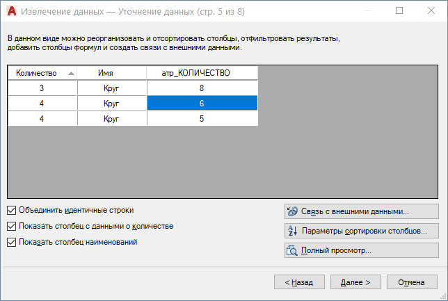

Опять перед нами похожая таблица как у блока «Круг»: давайте сделаем правый клик мышкой по полю в столбце «ПП_Количество».
И опять неудача – все ровно также, как и в случае с блоком «Круг» и применением атрибутов! Но тут уже нет нашей вины, это, по всей видимости недоработка создателей Автокада – в случае если тип данных «Вещественное» извлечение данных все равно работает не так как нам нужно.

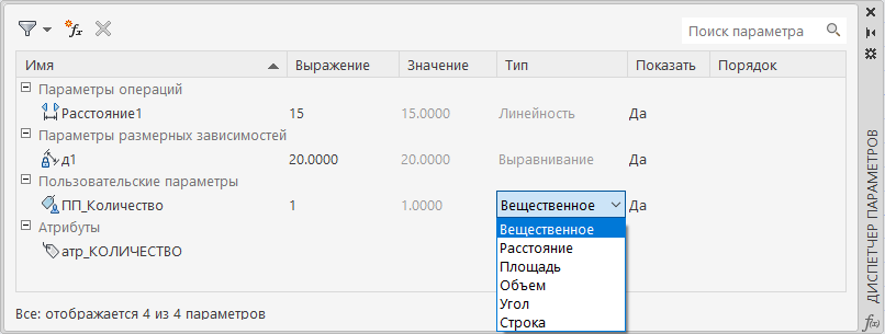

Тут есть два пути решения проблемы:
  1. Изменить тип данных пользовательского параметра.
  2. Использовать параметры операций или зависимости по параметру (размерные зависимости)

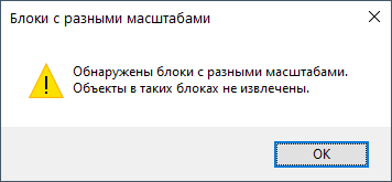

Минусы обоих этих путей – значение параметра становится зависимым от масштаба вхождения блока. При изменении масштаба значения параметров меняются следующим образом:
Тип данных
Коэффициент преобразования
по масштабу k блока
Вещественное -
Расстояние k
Площадь k2
Объем k3
Угол -
Строка -
Значения с типом данных «Угол» не зависит от масштаба, но при его вводе значение ограничиваются интервалом от 0 до 360 и отрицательные значения преобразуются в соответствующие положительные (т.е. 380 градусов станут 20-ю, а -40 станут 320 градусами).
Кроме того каждое вхождение блока  должно иметь одинаковые масштабы по осям X, Y, Z иначе все его параметры, даже независящие от масштаба, станут недоступными для редактирования и извлечение данных не поможет их получить, о чем на пятом шаге извлечения данных незамедлительно сообщит:
Имея теперь такие знания, смоделируем следующую ситуацию – в блоке «Квадрат» изменим тип данных параметра «ПП_Количество» на значение «Расстояние»:
Сохраним блок, вызовем извлечение данных и дойдем до шага компоновки таблицы:

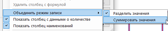

Таблица выглядит как и до манипуляций с типом данных параметра, но давайте кликнем правой кнопкой мыши по полю столбца «ПП_Количество»:
Строка «Объединить режим записи» стала активной. Раскроем ее и выберем пункт «Суммировать значения»:
И наша таблица внезапно становится похожей на спецификацию:
Мы имеем общее количество блоков, мы имеем суммарное значение параметра – все это отлично походит для спецификации.

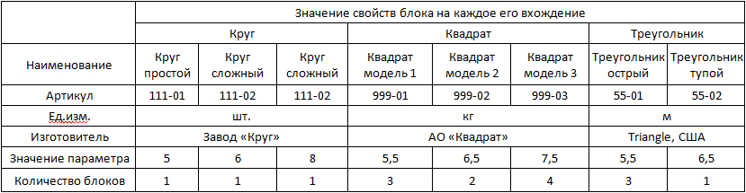

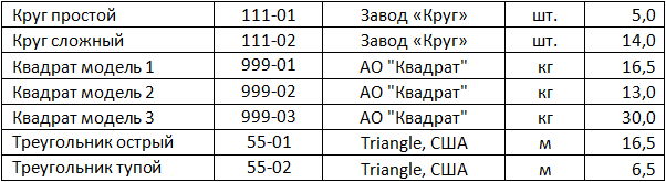

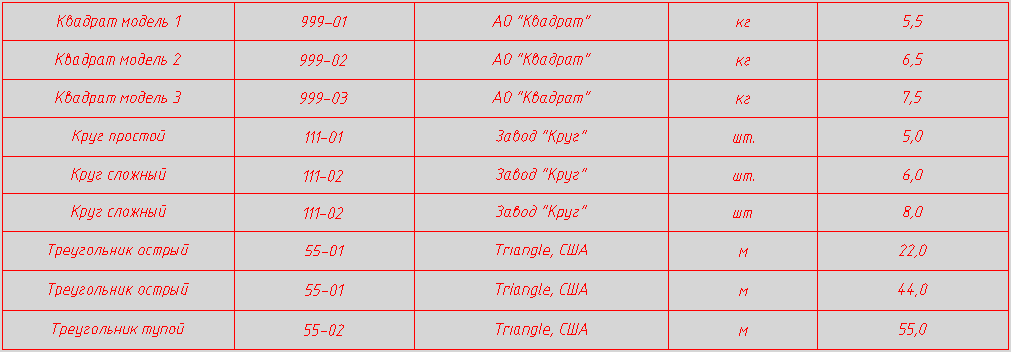

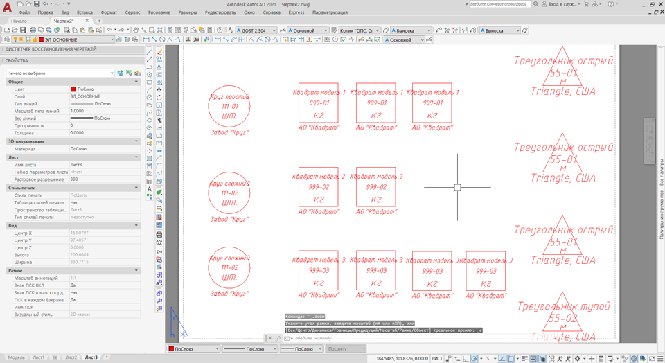

Ну что ж - с одним блоком работает, а будет ли все работать в реальной ситуации, когда у нас несколько блоков с разными именами и разными значениями параметров. Давайте попробуем:

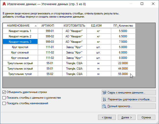

В чертеже мы имеем три разных блока «Круг», «Квадрат» и «Треугольник». Количество блоков со значениями параметров приведено в таблице:
После извлечения мы хотим получить таблицу следующего вида:

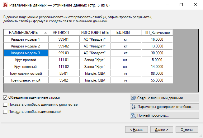

Для извлечения выбираем следующие свойства:
Получаем таблицу:
Производим с таблицей следующие преобразования:
  • Галочка «Объединить идентичные строки» должна стоять;
  • Снимаем галочку с «Показать столбце с данными о количестве»;
  • Снимаем галочку с «Показать столбец наименований»;
  • В столбце «ПП_Количество» делаем правый клик мышкой, выбираем «Объединить режим записи» - «Суммировать значения»;
  • Ставим столбцы в нужном порядке.
И таблица приобретает следующий вид:

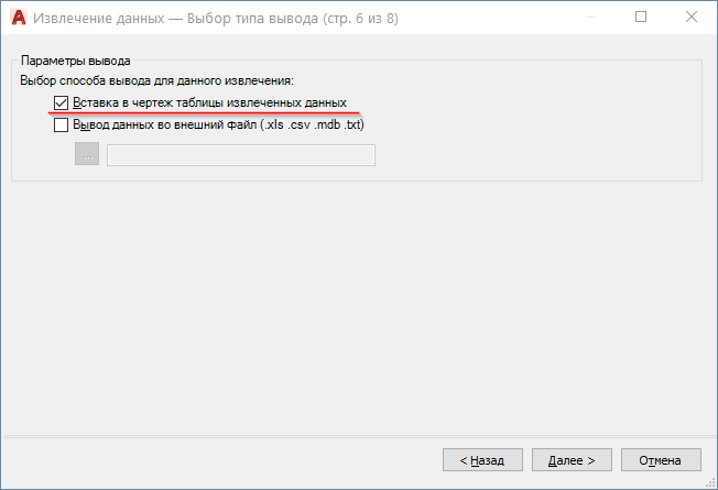

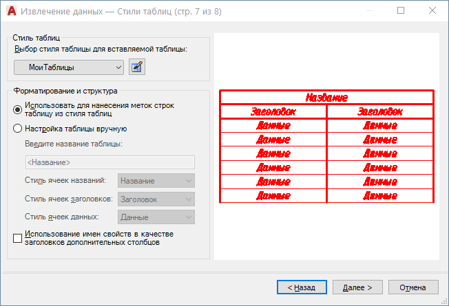

После этого переходим к шагу 6 – выбираем способ вывода для данного извлечения:
После выбора способа «Вставка в чертеж таблицы извлеченных данных» будет предложено выбрать стиль таблицы для вставки в чертеж:
После чего мы заканчиваем извлечение данных и переходим к расположению таблицы в требуемом месте чертежа:
Поработав со стилем таблицы и ее оформлением, атрибутами блока можно получить в итоге таблицу, полностью соответствующую форме спецификации по ГОСТ Р 21.101—2020. И что самое замечательное, данные в такой таблице можно будет обновлять в соответствии с изменением данных в чертеже буквально в два клика мышки, нужно только правильно сделать файл извлечения данных.
