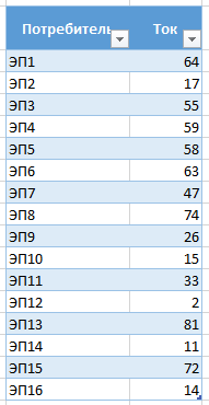

Исходными данными будут токи потребителей:

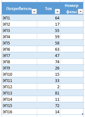

Нам нужно изменять фазы, на которые подключены потребители, чтобы в конечном счете получить результат, в котором (в иделе) токи всех трех фаз будут равны. Для этого мы добавим столбец к нашей таблице исходных данных:
Как видим, новый столбец называется "Номер фазы". Это потому, что "Поиск решения" может оперировать только числами, поэтому мы и переходим от названия фазы к ее номеру.

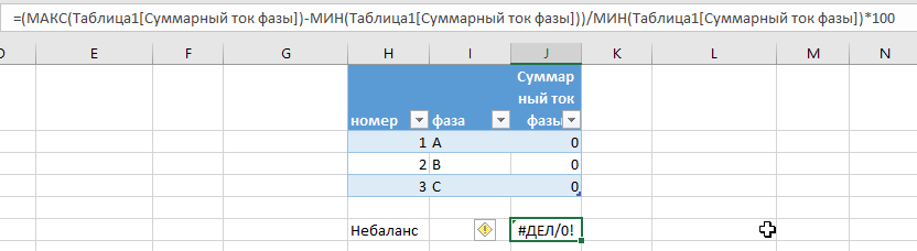

Определим целевую ячейку - ячейку, значение в которой будет определять достижение решения. В нашем случае это относительная разница между максимальным и минимальным токами (в процентах):

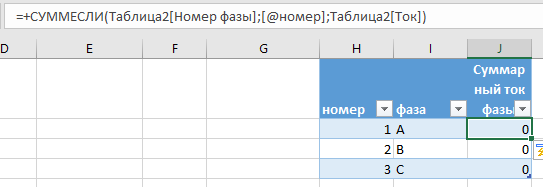

В столбце "Суммарный ток фазы" - сумма значений ячеек токов соответствующих номеров фаз таблицы нагрузок:

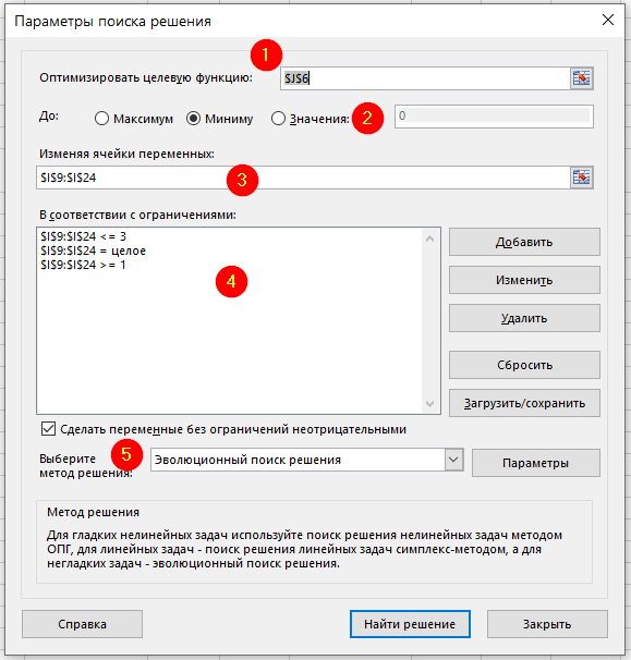

То есть мы  с помощью надстройки будем изменять номера фаз в таблице с нагрузками до тех пор, пока в ячейке с небалансом не получим минимально возможное значение (в идеале ноль). Для этого надо настроить параметры "Поиска решения":
В поля записываем значения:
Номер поля Что пишем в ячейку
1 Адрес с ячейкой "небаланс"
2 Значение к которому будет идти "поиск решения"
3 Адреса ячеек, которые должны изменяться
4 Ограничения на значения изменяемых ячеек (номера фаз могут быть только 1, 2 или 3)
5 Метод поиска решения

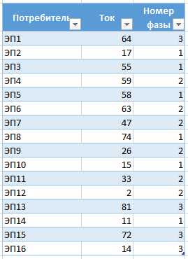

После установки всех требуемых параметров жмем кнопку "Найти решение" и видим, что в нижнем левом экране Excel моргают цифры:
Когда число после текста "Ячейка целевой функции" перестанет изменятся, можно нажать Escape и в итоге получим таблицу с номерами фаз и суммарных токов:
Вот мы так быстро произвели распределение нагрузок по фазам.
