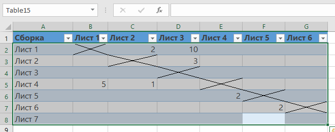

Входным аргументом для функции является умная таблица вида:
В этой таблице в первом столбце и в шапке перечислены все листы чертежа. На пересечении рядов и колонок записано количество вхождений листов из шапки таблицы в листы из соответствующего ряда (например, в состав листа 1 входят 2 листа 2 и 10 листов 3).

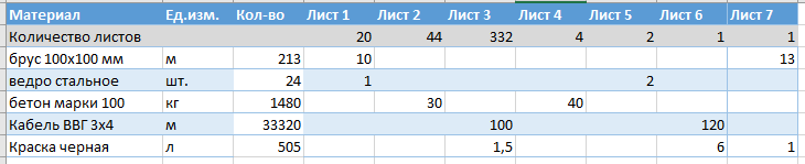

Зная общее количество листов и заведя спецификации по каждом листу можно сосчитать материалы для спецификации всего комплекта:
