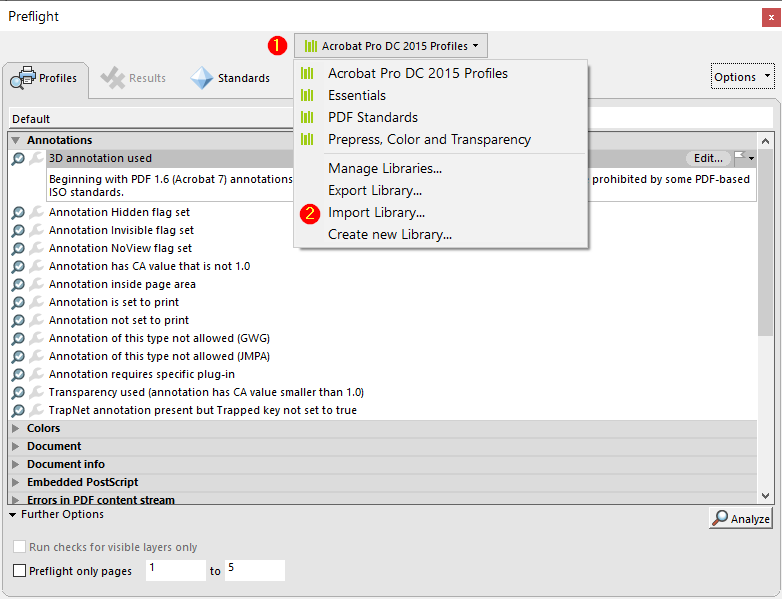

1 Скачайте архив с библиотекой допечатной обработки /imgupl/blog/1/5/2/1/5/9/files/PreflightLibrary.rar и распакуйте ее
2 Запускаем Adobe Acrobat Pro
3 Жмем Ctrl+Shift+X - откроется окно Preflight
4 Выбираем в окне в выпадающем списке сверху по середине Import Library...
5 Находим папку из п.1 с файлами библиотеки. Выбираем файл МояБиблиотека.kfpl и в появившемся окне подтверждаем выбор

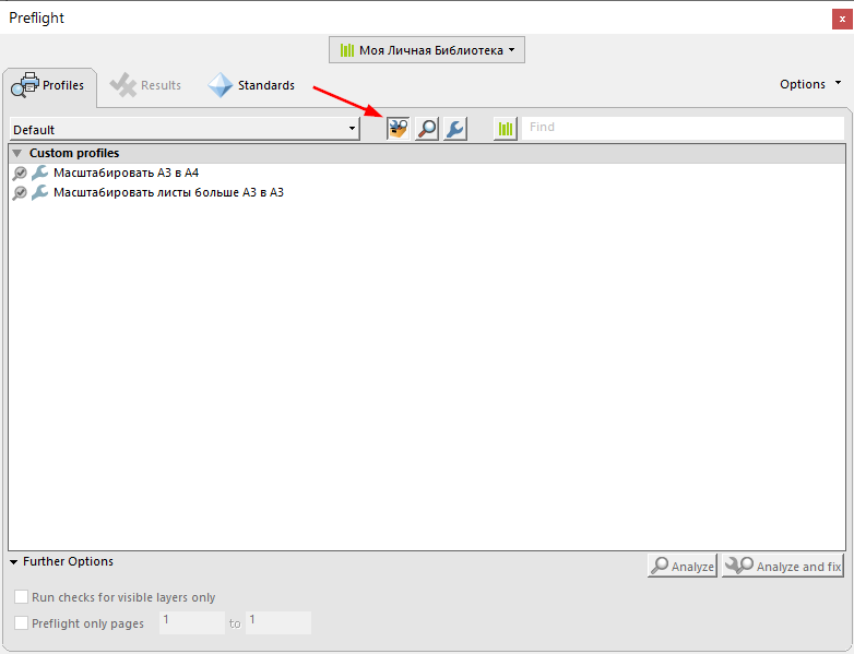

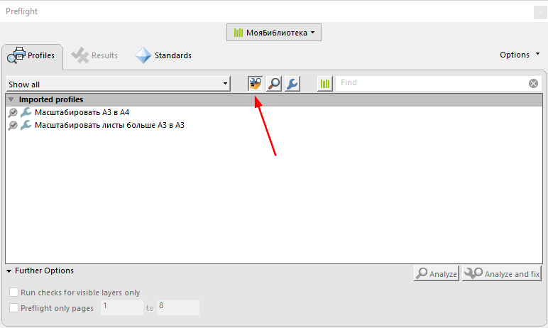

6 В окне Preflight (Ctrl+Shift+X) на вкладке Profiles есть три кнопочки посередине - в них находятся профили, чек-апы и фикс-апы. Чек-апы что-то проверяют,  фикс-апы - что-то делают (в т.ч. и на основании чек-апов), профили - могут объединять в себе чек-апы и/или фикс-апы.
Кликаем на правую кнопку - в окне будут показаны профили с названиями "Масштабировать А3 в А4" и "Масштабировать листы больше А3 в А3"
Теоретически можно уже и с этим работать - минус в том, что каждый раз выполнение этих профилей будет требоваться сохранение изменненого файла в новый файл. При необходимости формировать временный файл с изменными листами, нужно сделать кнопку с командой.

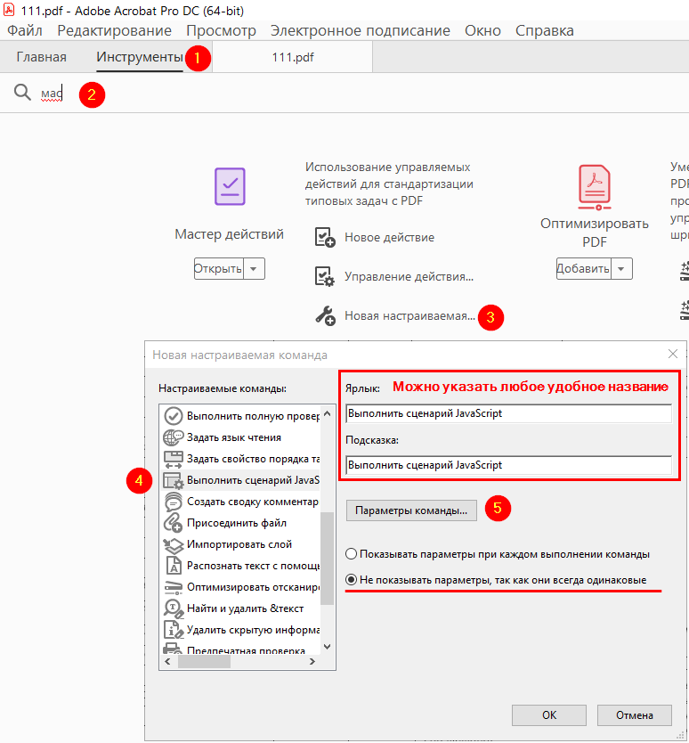

Последовательность создания кнопки:
1 Создаем настраиваемую команду через Мастер действий. В списке команд выбираем Выполнить сценарий JavaScript
2 Нажимаем кнопку Параметры команды... и вставляем следующий код:

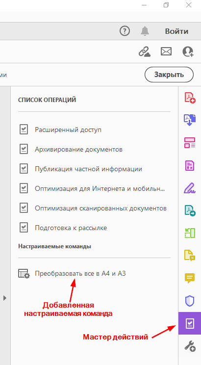

3 Жмем Ок и у нас появилается кнопка в разделе Мастер действий:
Данная кнопка будет доступна в любом файле и после перезапуска Adobe Acrobat.
