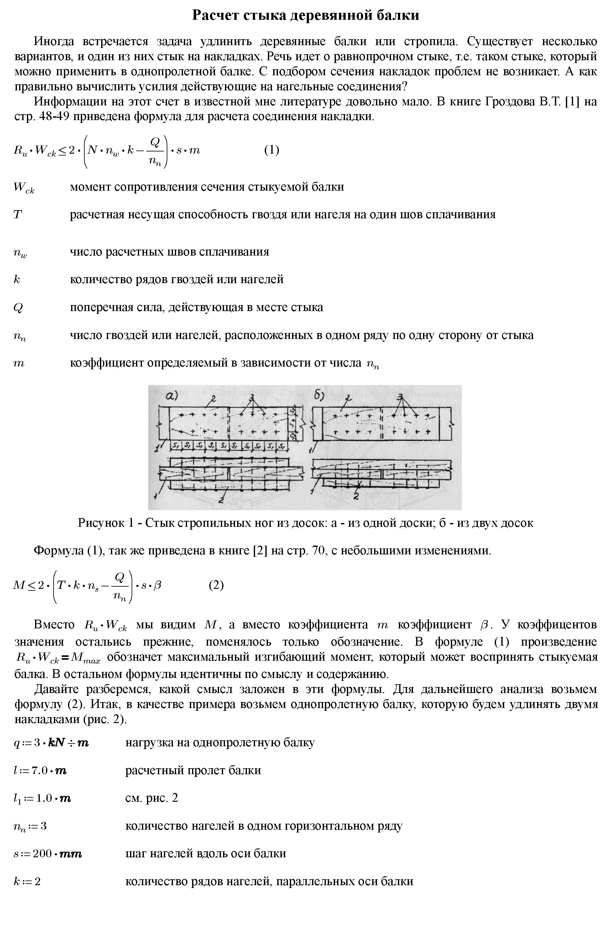

Есть книга С.А. Шустиков Деревянные конструкции 1933 год https://dwg.ru/dnl/5557.
В ней рассмотрены расчеты стыков на болтах, штифтах и т.д. и также описывается расчет болтов в соединениях, как балок на упругом основании, а тот расчет который приведен в нормах это упрошенный вариант для инженеров, который наиболее рационален по соотношению между напряжениями на смятия древесины и изгиба для нагеля.

К статье бы екселевский файлик приложить по всем понятиям. :)
И чертёжик в двг с требованиями.
И исследовать повышение деформативности балки от влияния стыка. Я хз, но подозреваю, что балка чуть побольше прогнётся. 2 мм на гвоздь, а там где чего сколько это надо прикидывать, догадываться. Может быть эти 2 мм можно разделить на части: за счёт зазоров, за счёт смятия древесины, за счёт изгиба нагеля, за счёт загиба острия гвоздя и т.п. А может ещё и вклад у этих частей разный... Авторы книг по КД крайне скупы на нюансы и богатство возможностей. Так и не нашёл классику вроде Беленя в КД. :(
Интересно было бы почитать про влияние влажности на эти нагельные узлы. Где чего когда растрескивается. И не общие фразы из книг, а прямо фотки и предысторию и поподробней...
Ваще конфетка была бы.

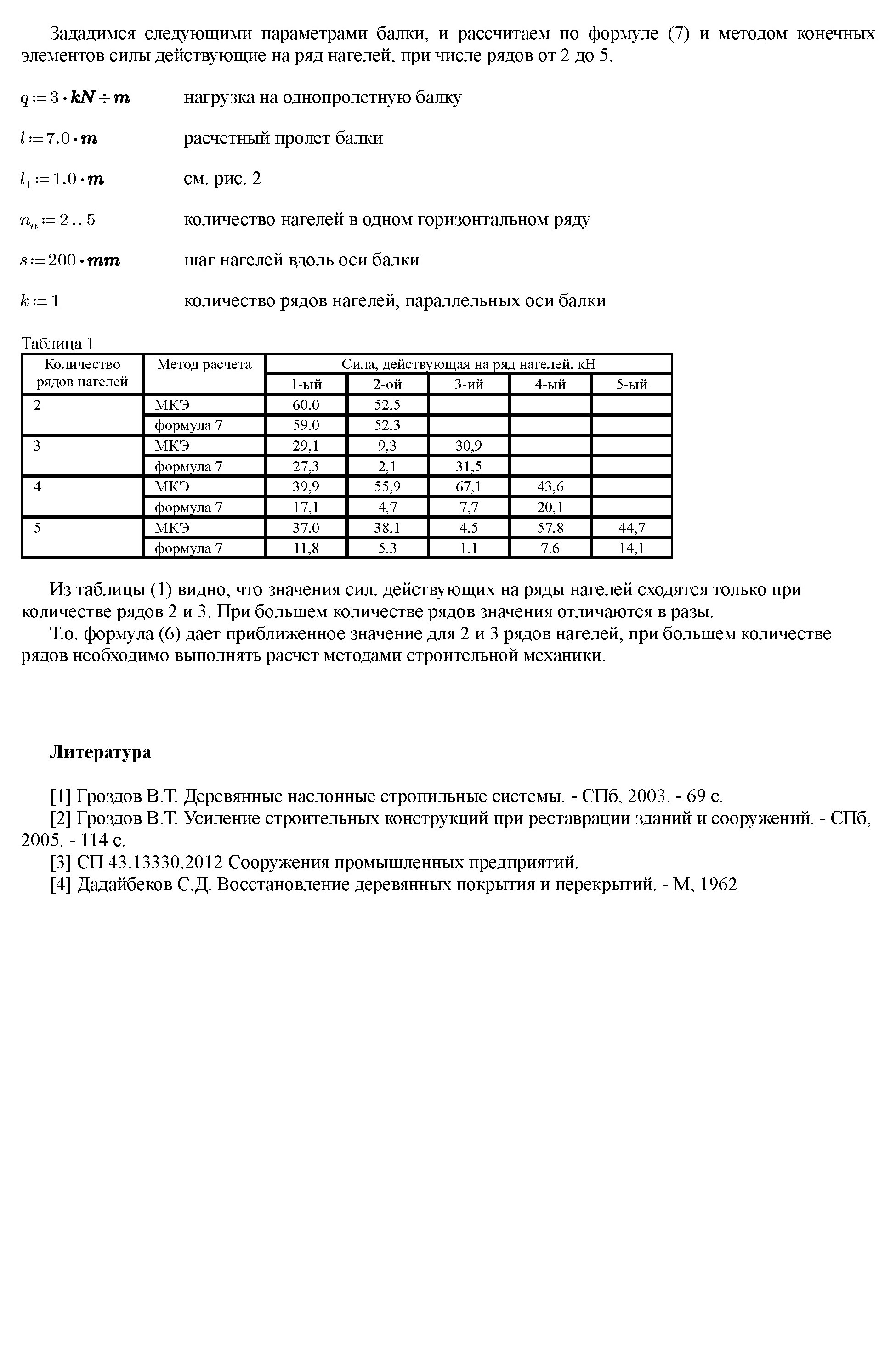

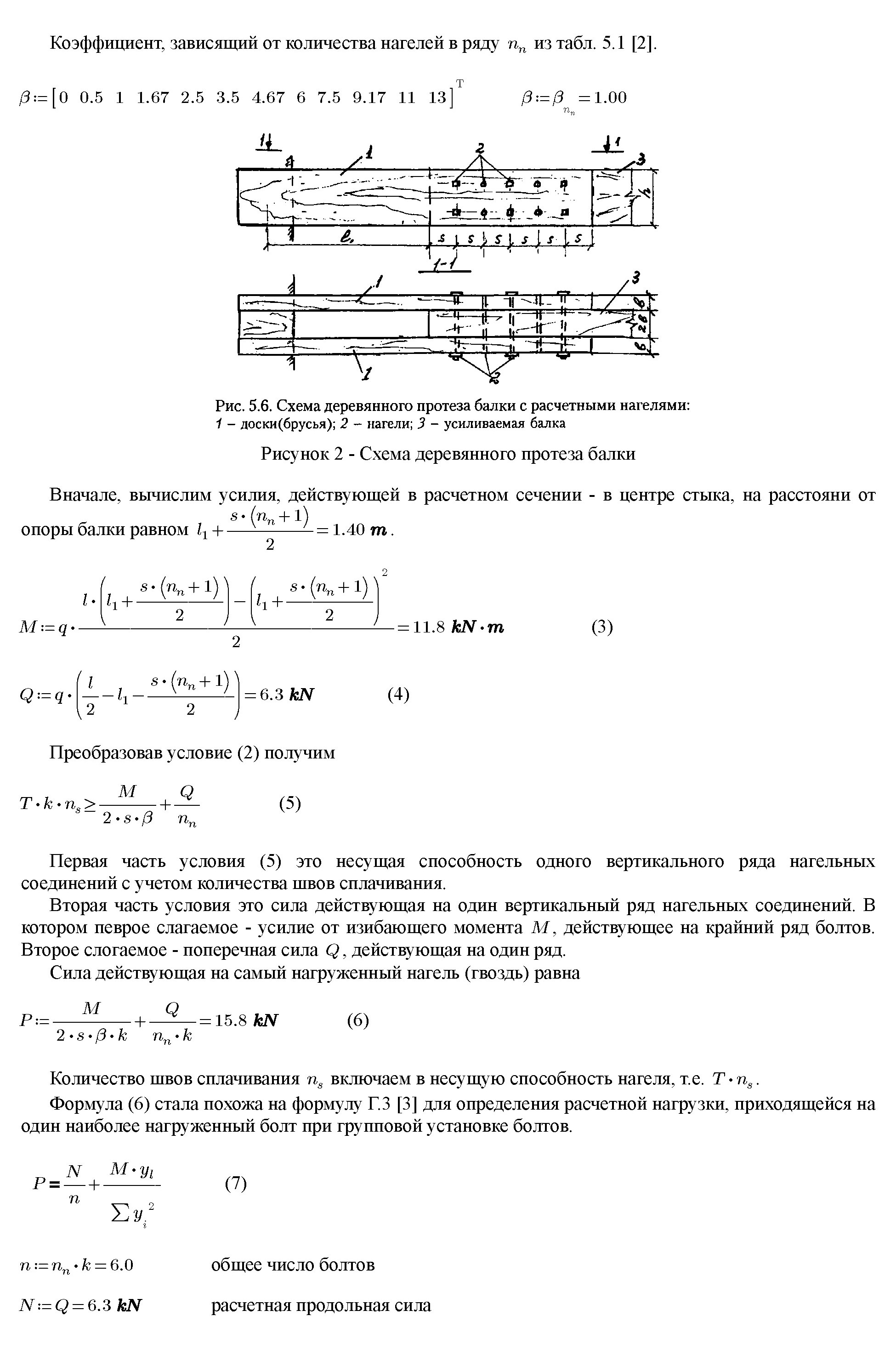

Главная проблема статьи в том, что 90% её содержимого описывается решением 2-х уравнений статики. За отсутствием этих решений и выводы неправильные. Автор решил снять "верхушки" этих уравнений из разных источников и попытался их проанализировать.
Сообщение #1 от gnomm вот одна из начальных фраз статьи - "речь идет о равнопрочном стыке, т.е. таком стыке, который можно применить в однопролетной балке". автор, что за нелогичное формулирование своих мыслей? причем здесь ассоциация критерия, характеризующего стык, и фактора пролетности балки? ауууу? где логика?!
Простые вещи изложены еще более простыми словами. Это психоз или вы действительно не видите логики?=).

вот одна из начальных фраз статьи - "речь идет о равнопрочном стыке, т.е. таком стыке, который можно применить в однопролетной балке". автор, что за нелогичное формулирование своих мыслей? причем здесь ассоциация критерия, характеризующего стык, и фактора пролетности балки? ауууу? где логика?! то есть от противного - "речь идет о неравнопрочном стыке, т.е. не о таком стыке, который нельзя применить в многопролетной балке"
