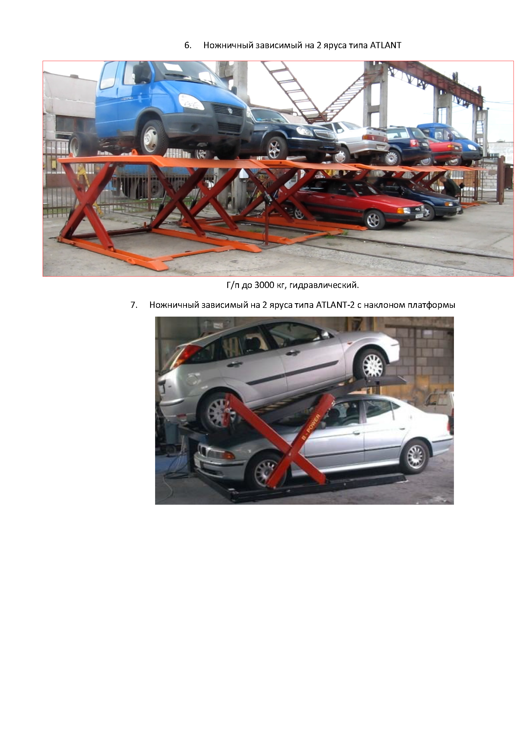

При выборе парковочного подъемника зависимого типа обратите внимание на сл. Характеристики:
- высота подъема платформы ( вместится ли на нижний ярус высокий автомобиль и сможет ли разместиться на верхнем ярусе высокий автомобиль), не мешают ли трубы и др. инженерные коммуникации в Вашем помещении;
- грузоподъемность платформы 2-го яруса (3…4). Очень важный параметр, о котором серьезно начинаешь задумываться в момент смены автомобиля;
- Тип привода (электрический или гидравлический). В любом случае, необходимо электрическое питание (220В, лучше 380В). Мощность двигателя порядка 2,2-3.0 кВт;
Если привод гидравлический, то необходимо иметь запас гидравлического масла для заполнения системы гидравлики. Необходимо разместить гидростанцию и следить за ее состоянием;
- Размер платформы (длина и ширина платформы). Чтобы длина платформ была значительно длиннее самого длинного автомобиля, который будет размещаться на платформе. А ширина (эффективное расстояние между колонн подъемника давали возможность разместить самый широкий автомобиль (в большинстве случаев ширина порядка 2300 мм, есть модели с шириной 2100мм – много раз подумайте, прежде чем решите покупать такой подъемник).
- качество и тип покрытия – обычно весь подъемник окрашен порошковой краской, пластины платформы оцинкованы. Но очень важный момент, толщина покрытия цинком. Для моделей китайских подъемников – слой цинка очень маленький, шипы на колесах автомобиля за один сезон приводят саму
платформу в неприглядное зрелище…;
- конструкция самого подъемного механизма – размещение колонн, размещение дополнительных устройств и механизмов, которые могут мешать парковать автомобиль на платформе или под ней. Очень важно учитывать тип автомобиля, который паркуется. Пример, ТАЗ-2108 с длинной дверью может просто невозможно разместить на платформе, т.к. будут мешать цилиндры и механизм подъема автомобиля (если мы говорим о подъемнике с наклоном платформы);
. очень важно учитывать габаритные размеры машиноместа и машиномест соседних. Расстояние между колонн и ширину проезда. Иногда – это будет решающим голосом против установки такой конструкции, т.к. соседи не смогут комфортно пользоваться своими машиноместами;
- кол-во колонн подъемника. Есть варианты размещения нескольких подъемников рядом, при узкой ширине между колоннами можно объединить колонны рядом стоящих механизмов.
