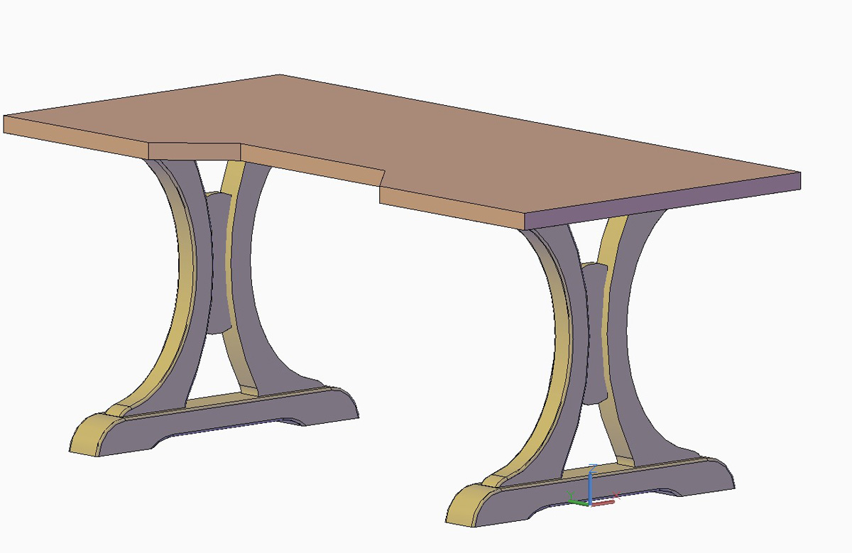

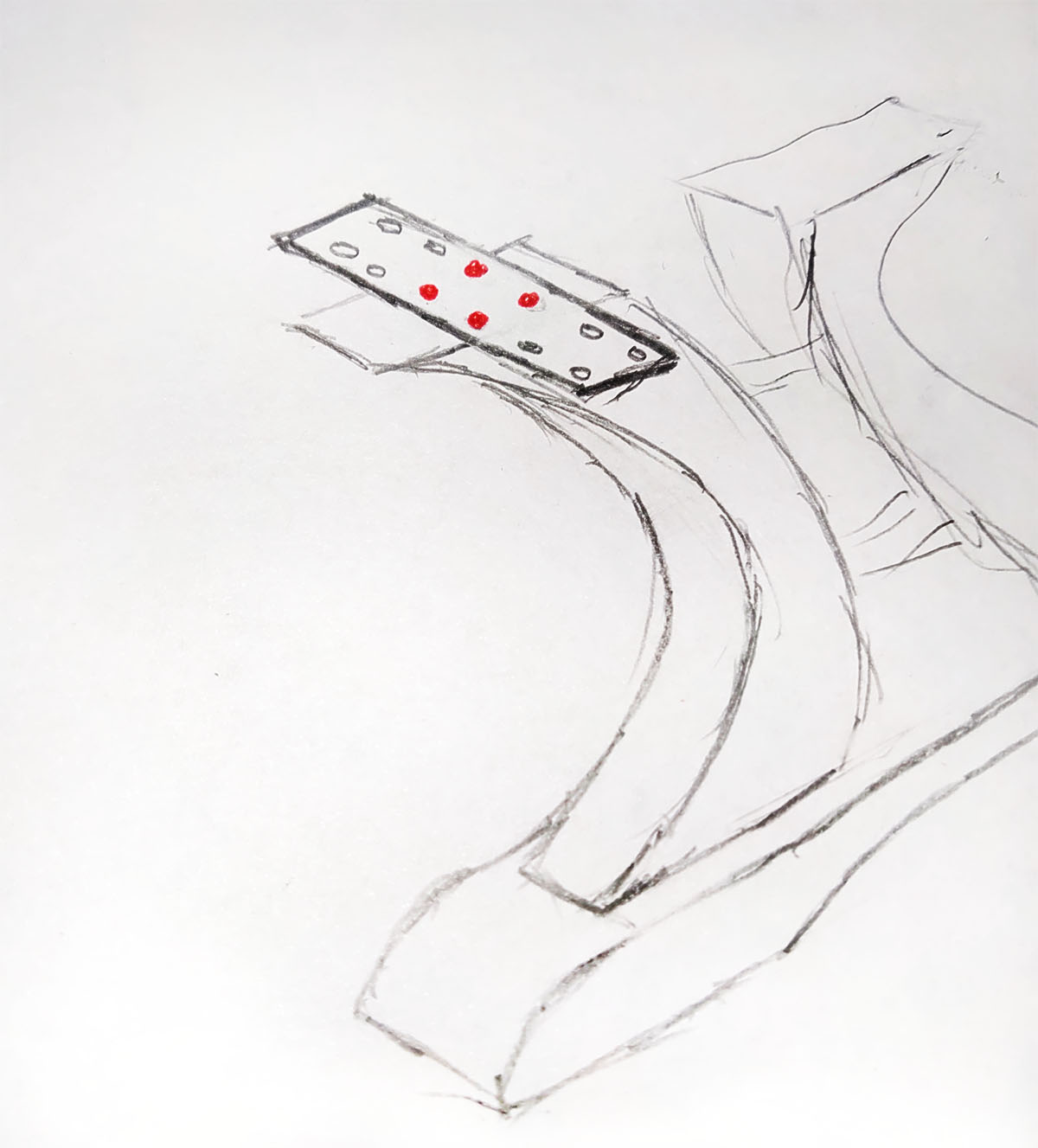

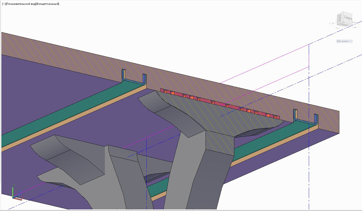

Придумывая дизайн и размышляя над конструкцией ножек, я долго не мог определится, как сделать достаточно жёсткое крепление к столешнице, так как она весит порядка 40 кг. В итоге родился вот такой дизайнерский рисунок. Жёсткость в поперечном направлении будет обеспечивать толстая стальная пластина, через которую нога будет крепиться к столешнице.
Рис.2 «Эскиз»
Дальше я взялся за детальную прорисовку того, что придумал. Пластину я прикрутил к поперечным консолям ноги, которые добавляют ещё жёсткости этому узлу. В столешнице пластина будет утоплена в нишу.
Рис.3 «Узел крепления к столешнице»
На все эти «художества» у меня ушло примерно два с половиной месяца. В профиль, ноги - это две, соединённых диафрагмой, симметричные дуги, каждая из которых описана эллипсом изнутри и окружностью снаружи. На вид получилась достаточно не многодельная конструкция. Работы не много - вырезать детали и собрать их в правильном положении.
Рис.4 «Стол в первоначальном «дизайне»»

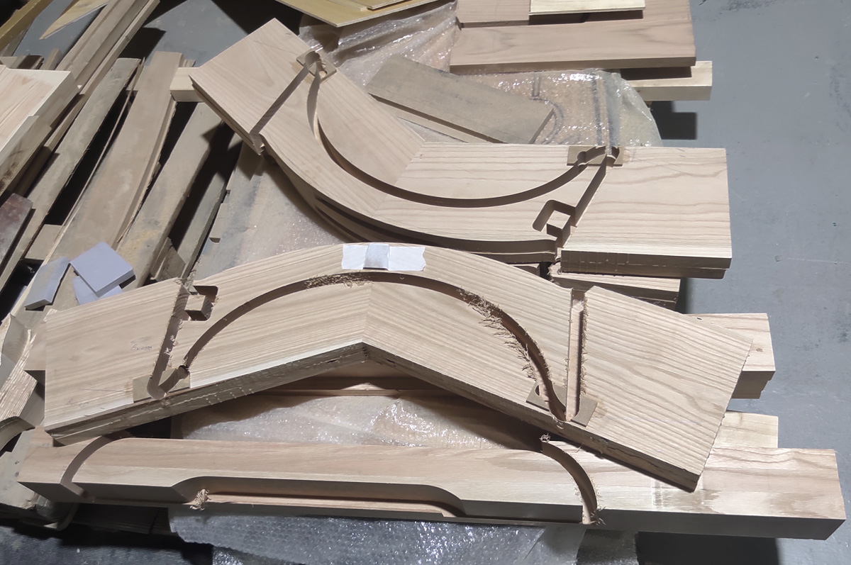

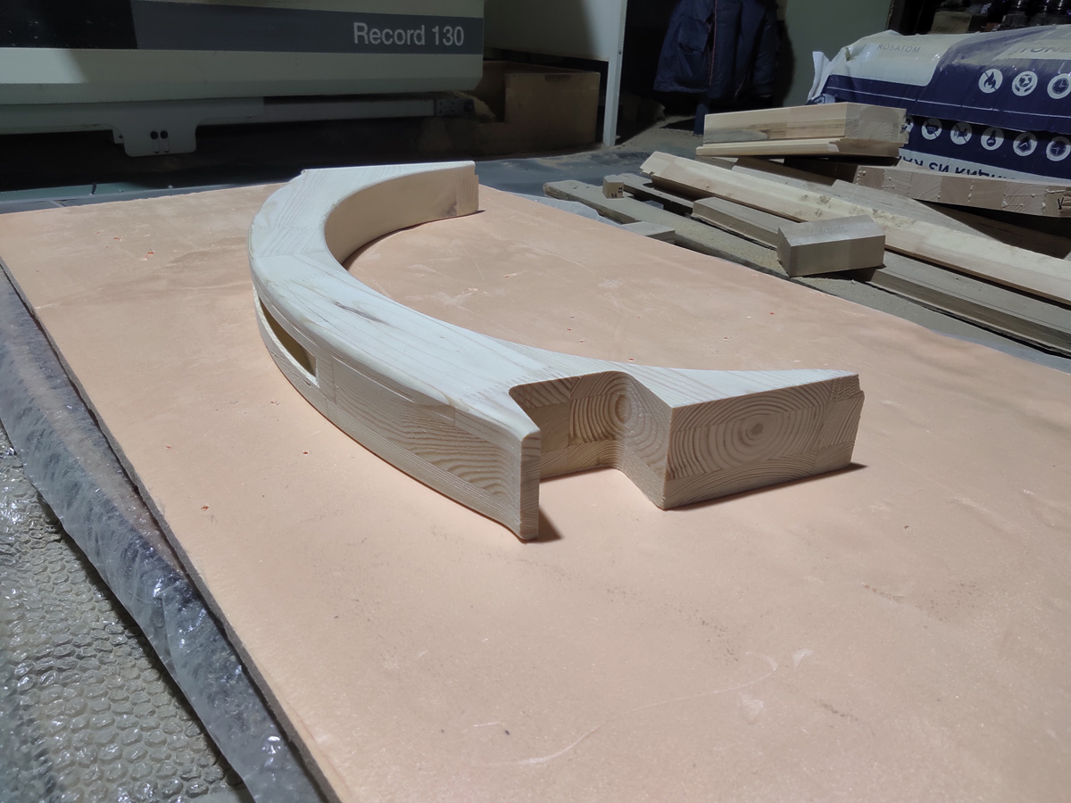

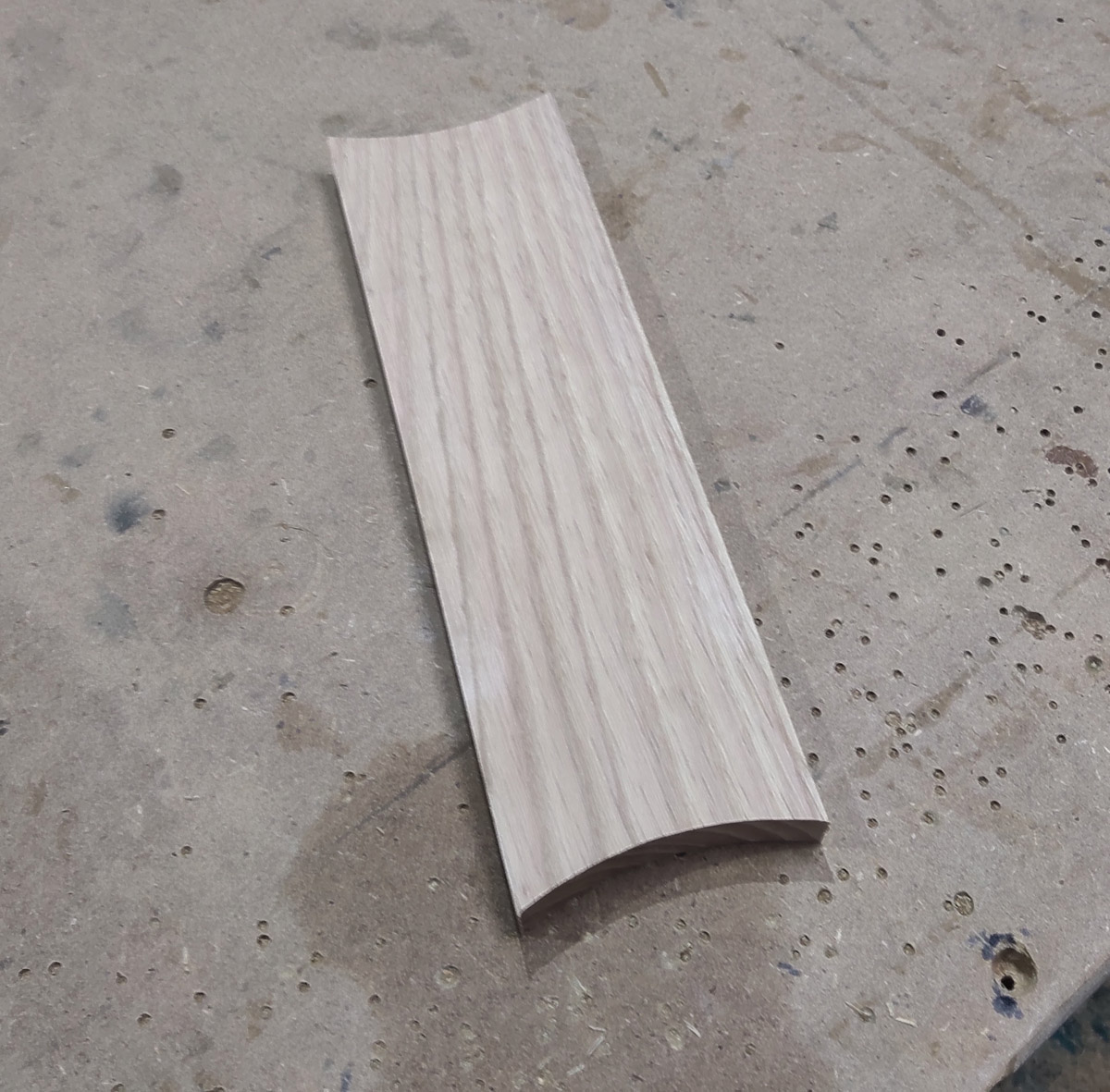

Детали предполагалось изготавливать из дубовых заготовок, но для тестового образца я попросил сделать заготовку из сосны и удачно на ней потренировался. Она получилась хорошо, но острые углы скололись. Что бы этого не происходило, я в последуюшем приклел в эти места пластинки из МДФ. Вот теперь можно приступать портить основной материал.
Рис.5 «Тестовая деталь из сосны»
Рис.6 «Вырезанные детали из дубовых заготовок»

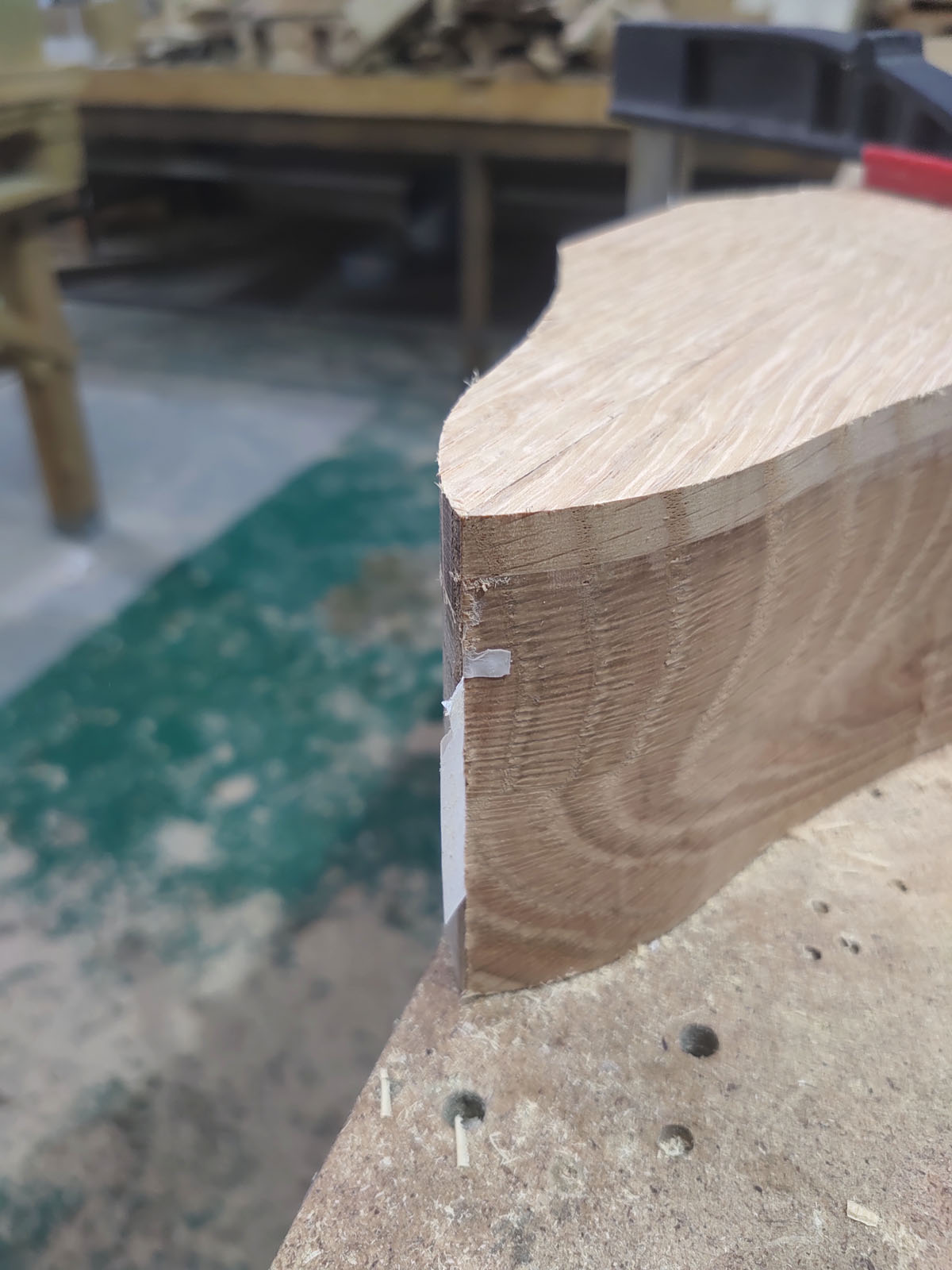

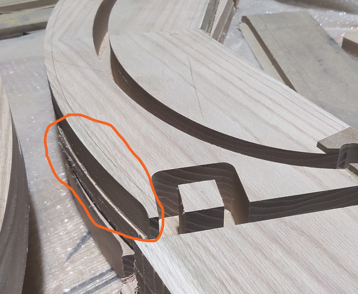

Одна из деталей вышла с браком. Во время отрезания лишнего материала на тыльной части заготовки, один обрезок отскочил и ударил по заготовке, и она сдвинулась в прижимах на несколько миллиметров. Когда я заметил это, то по верхнему проходу уже шла чистовая фреза и поэтому получилась ступенька. Я потом сделал шаблон, нарастил деталь шпоном и по шаблону сделал правильный профиль.
Рис.7 «Деталь с проблемой»

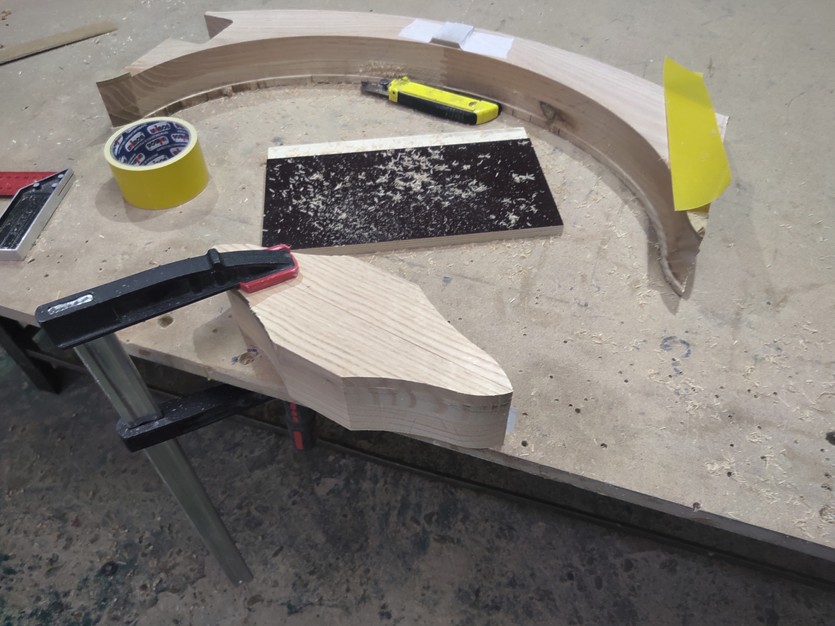

Так как детали отрезались от заготовки не полностью, то все вырезанные детали нужно было пройти кромочной фрезой, что бы срезать припуск, который оставался после окончательного выпиливания лобзиком. На крупных деталях это проблем не составляло. А вот мелкие консольки я склеил вместе двухсторонним скотчем, чтобы была больше опора для фрезера, и обрабатывал их вместе. Затем таким же образом я сделал скругления на кромках деталей.
Рис.8 «Обработка рёбер деталей»
Рис.9 «Склеенные консольки»

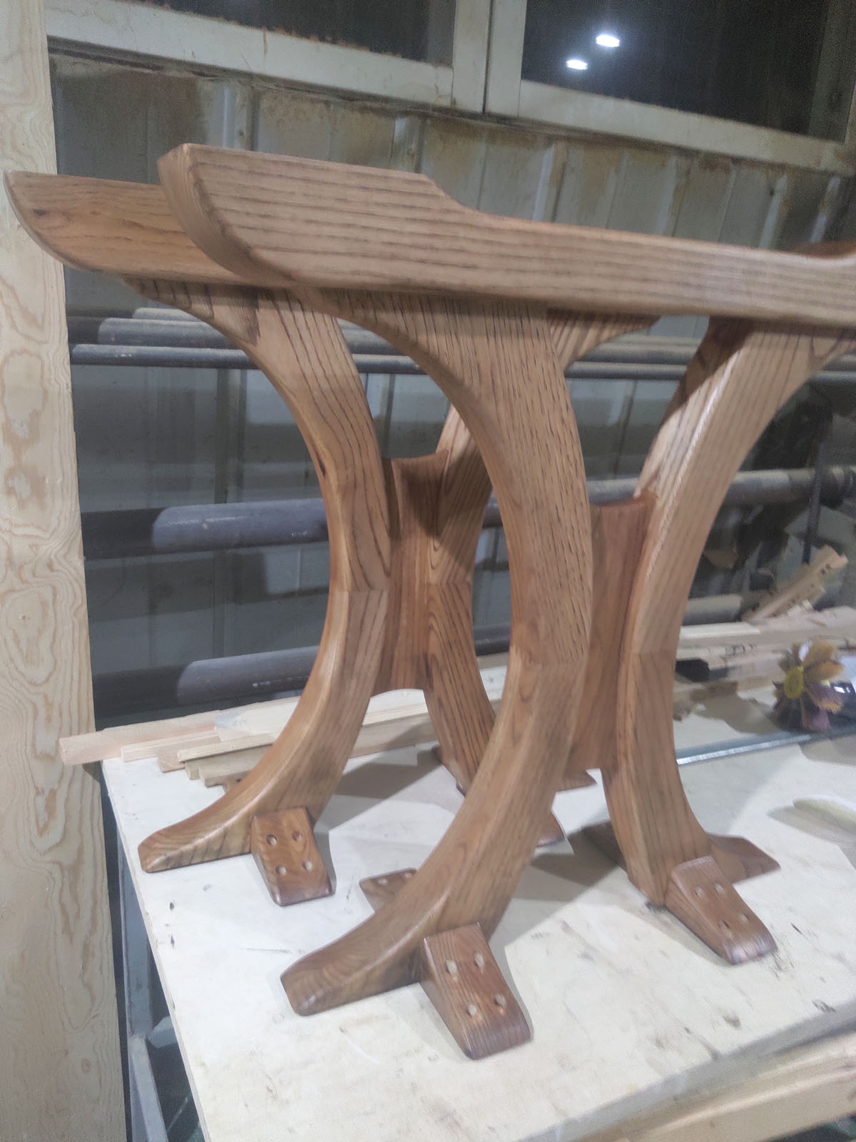

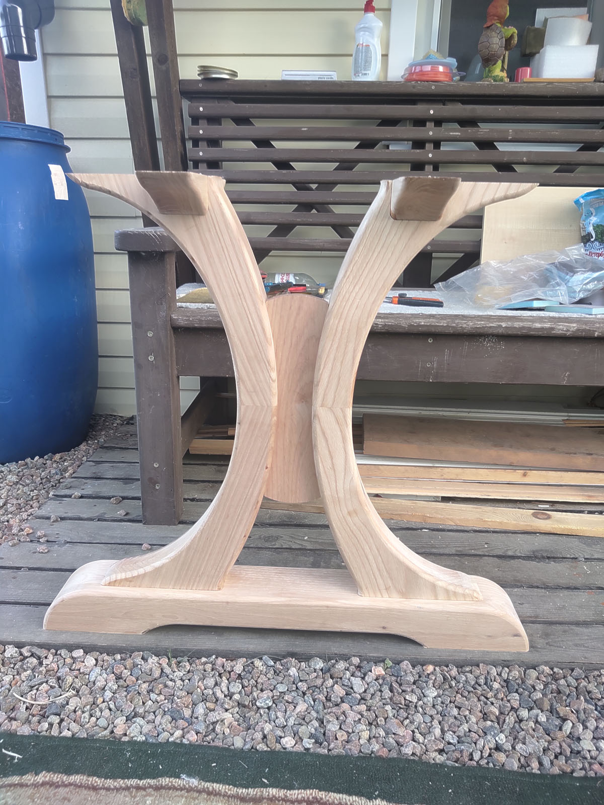

Затем настало лето и дачный сезон. В перерывах между рыбалкой и пивом я занимался чистовой шлифовкой деталей. Там же сделал первую сборку ноги «на сухую». Сразу же отметил, что центральная диафрагма выглядит не гармонично.
Рис.10 «Первая сборка на сухую»

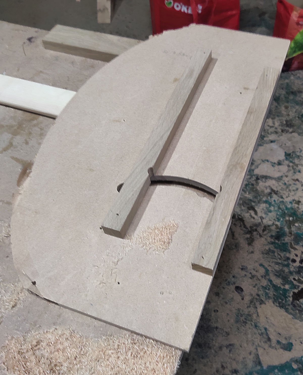

Решил заменить у диафрагмы выпуклости на впуклости.  Чтобы не делать новые диафрагмы, изготовил шаблон для переделки старых.
Рис.11 «Шаблон для фрезеровки»
Рис.12 «Исправленная диафрагма»
Далее я приступил к склейке ног. В качестве калиброванной ровной поверхности хорошо подходит чугунный стол форматно-раскроечного станка.
Рис.13 «Сборка на столе»

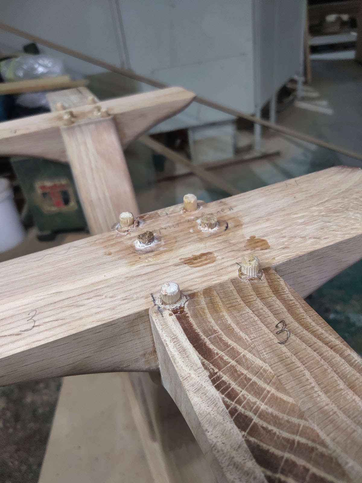

Так как стол проектировался без царг и связей между ногами в продольном направлении, то узел крепления к столешнице должен быть жёсткий и не допускать и малейших подвижек. Для укрепления узла установки консольки поставил шканты Ø10 мм. В шов шкатны поставлены в качестве шпонок от сдвига. А вот средние шканты должны были заходить в тело ноги и быть длиной около 100 мм. Такие шканты в магазине не продаются. Есть только круглые палочки, но они обычно там из сосны, а мне нужно было из дуба.
Рис.14 «Укрепление шкантами»

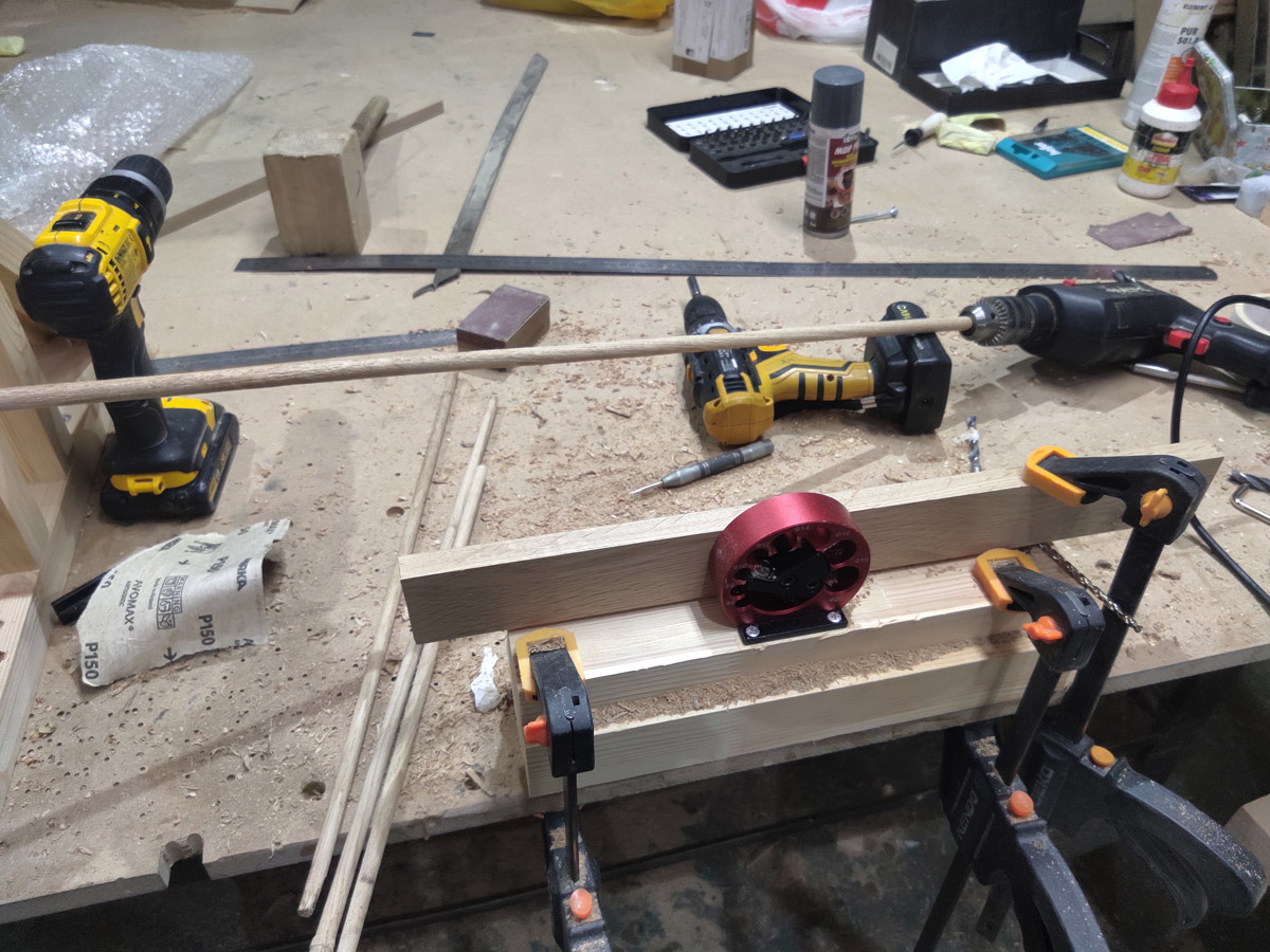

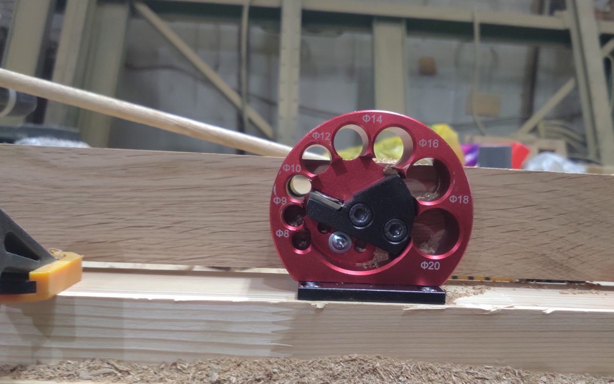

Что бы сделать длинные шканты купил приспособление для изготовления круглых палочек разного диаметра. Выпиливал брусочки 12х12 мм, и затем последовательно прогонял через приспособление, сначала Ø14 мм, потом 12 мм, и 10 мм. Длина заготовок была от 500 до 800 мм.
Рис.15 «Царь-шкант»
Рис.16 «Приспособление для изготовления круглых палочек»

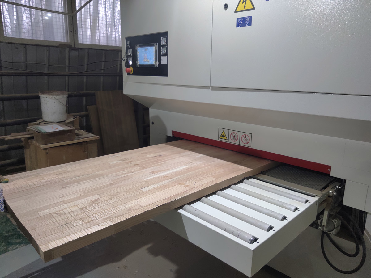

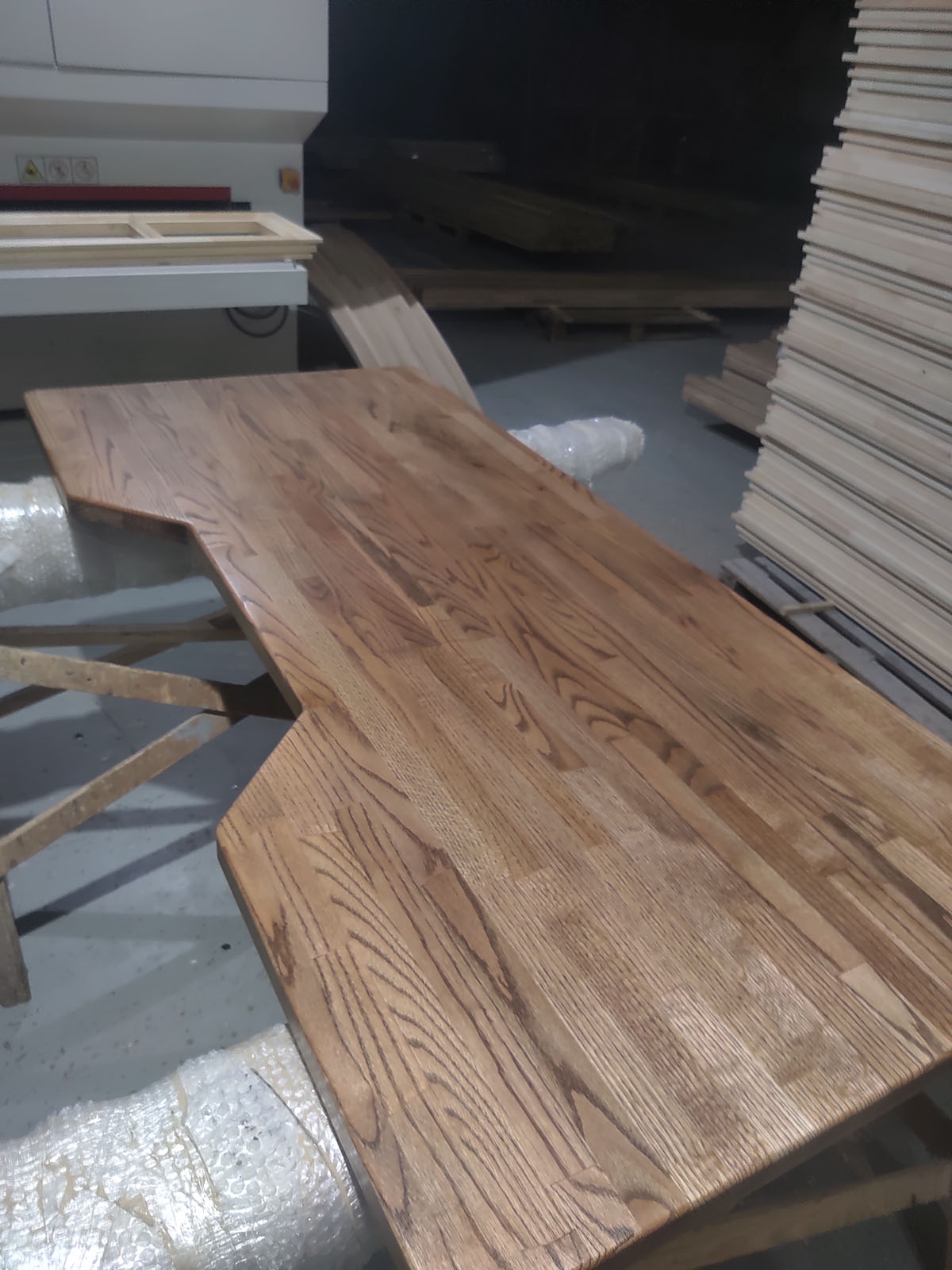

Когда ноги были готовы пришло время взяться за столешницу. Щит для неё было давно готов и почти год лежал в цеху.
Первым дело загнали его калибровально-шлифивальный станок и отшлифовали до толщины 40 мм.
Рис.18 «Калибровка щита»

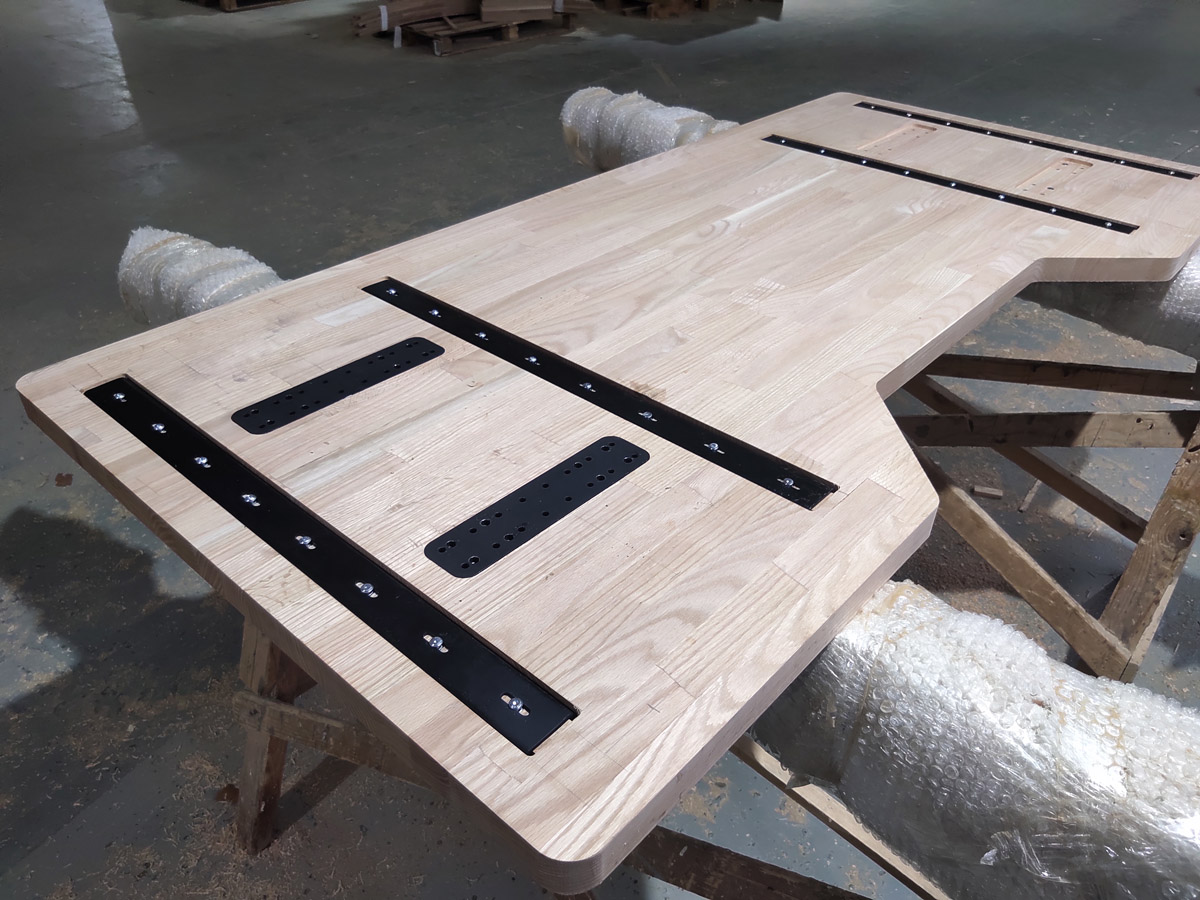

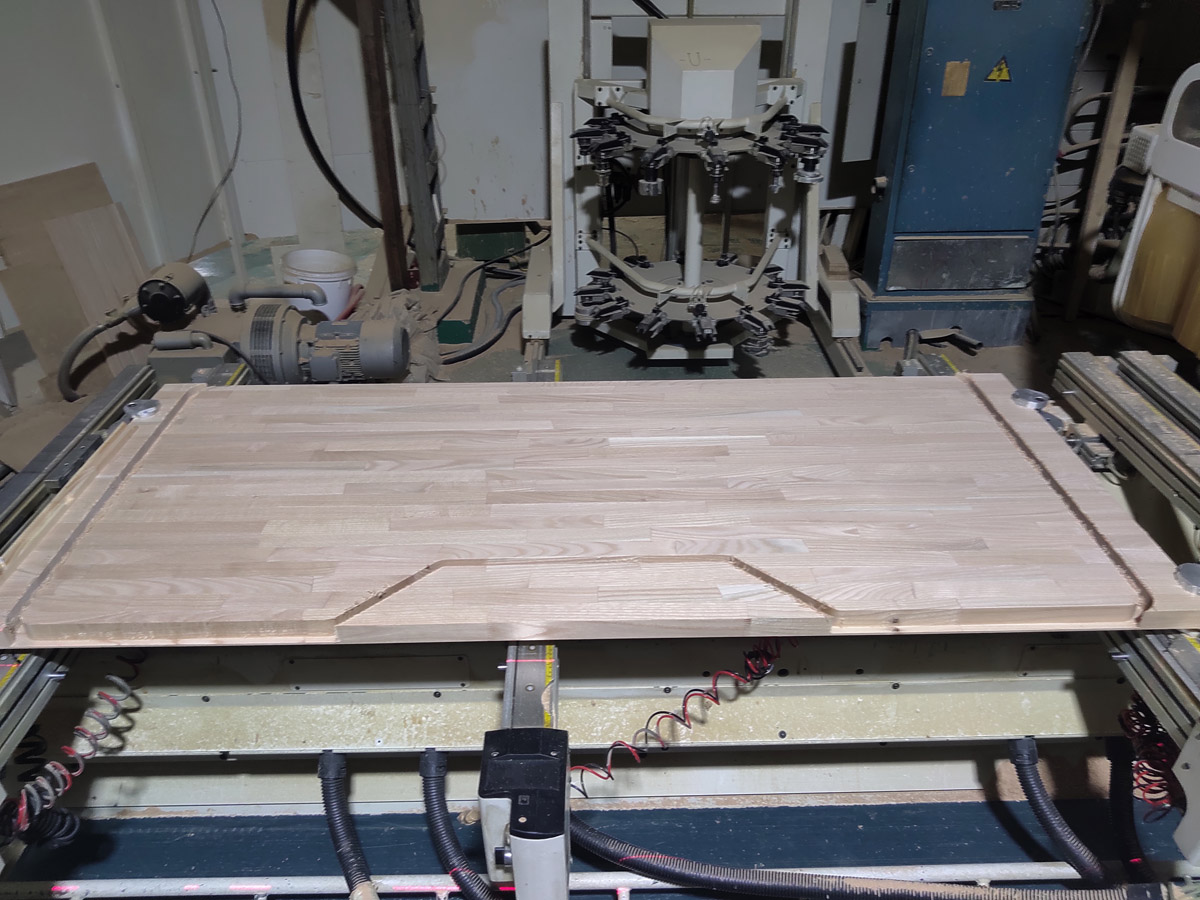

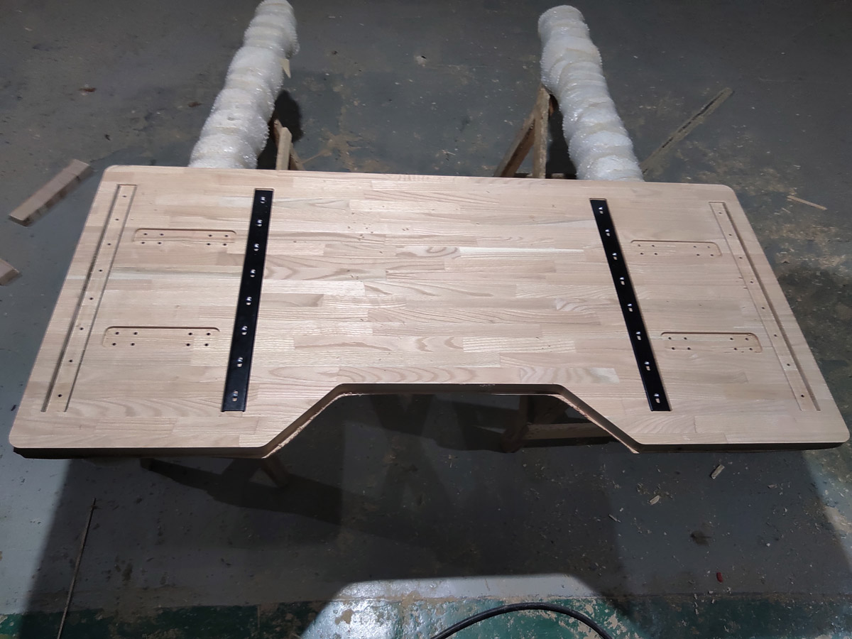

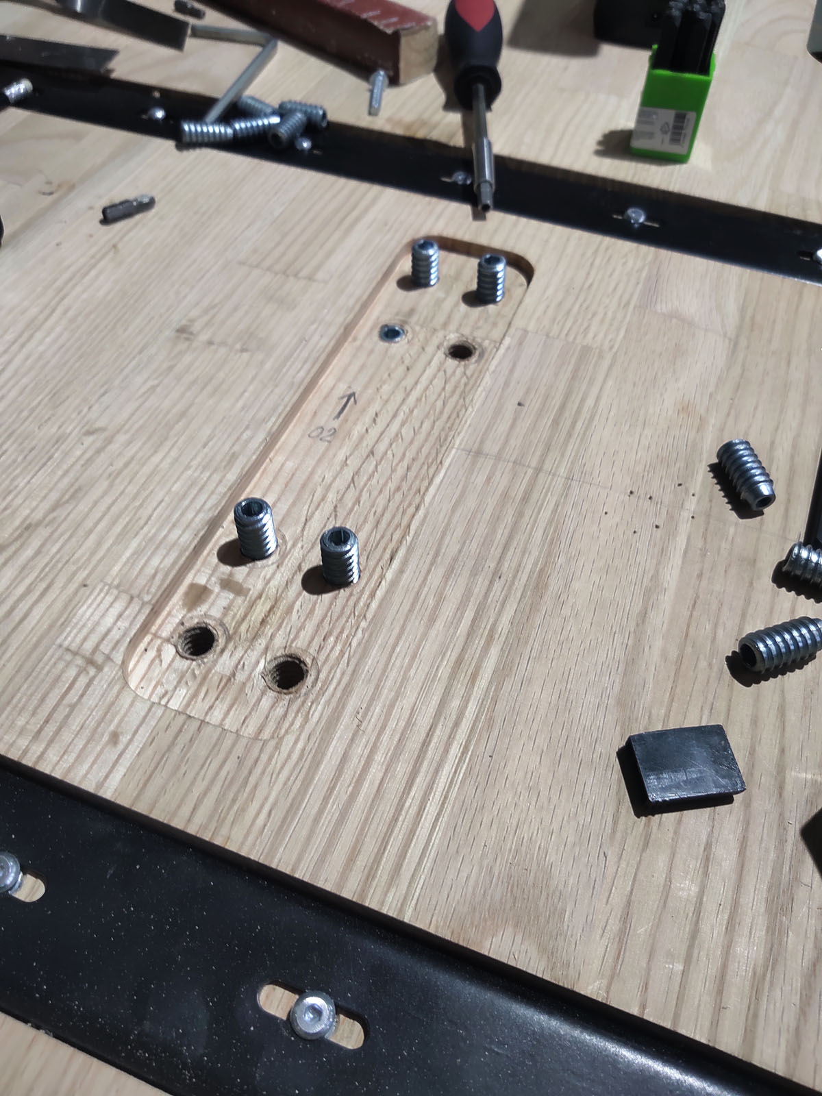

Потом на фрезерном станке вырезал требуемый контур столешницы и необходимые пазы для металлических пластин крепления ног, и для швеллеров.
Рис.19 «Контур столешницы»
Рис.20 «Пазы для железяк»

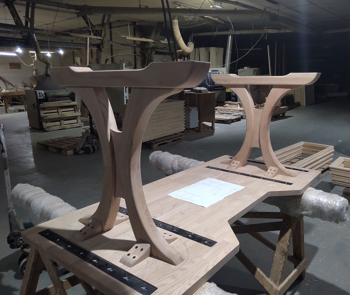

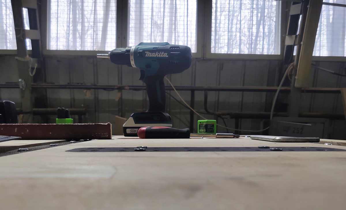

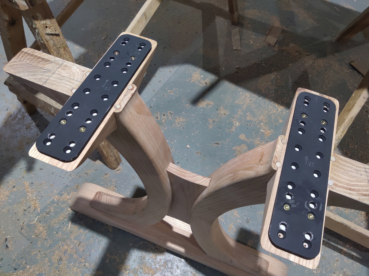

Пластины для крепления ног были немного дугой, пришлось из подправить и немного подшлифовать. По моему плану пластины крепятся к столешнице через футорки которые ввинчиваются в массив столешницы. Чтобы нога не имела подвижек, пластина должна быть очень точно выровнена относительно поверхности столешницы, при это сама пластина крепится к констолькам ноги и должна плотно опираться на все восемь футорок.
Рис.21 «Вкручивание футорок»
Рис.22 «Выровненная пластина»
После выравнивания пластин их нужно было «перенести» на плоскость консолек в том же взаимном положении как они расположены в пазах столешницы. Для этого я прикрутил пластины к футоруам, слегка расклинил их по бокам тонкими щепочками, выкрути крепёж и сверху наклеил двухсторонний скотч. Для позиционирования ноги на столешнице были отметены риски осей ноги и консолек. Выставив ногу по рискам и прижав, я поднял её с уже приклеенными пластинами. Затем прикрепил пластину к ноге саморезами.
Рис.23 «Подготовленный участок»
Рис.24 «Пластины на ноге»

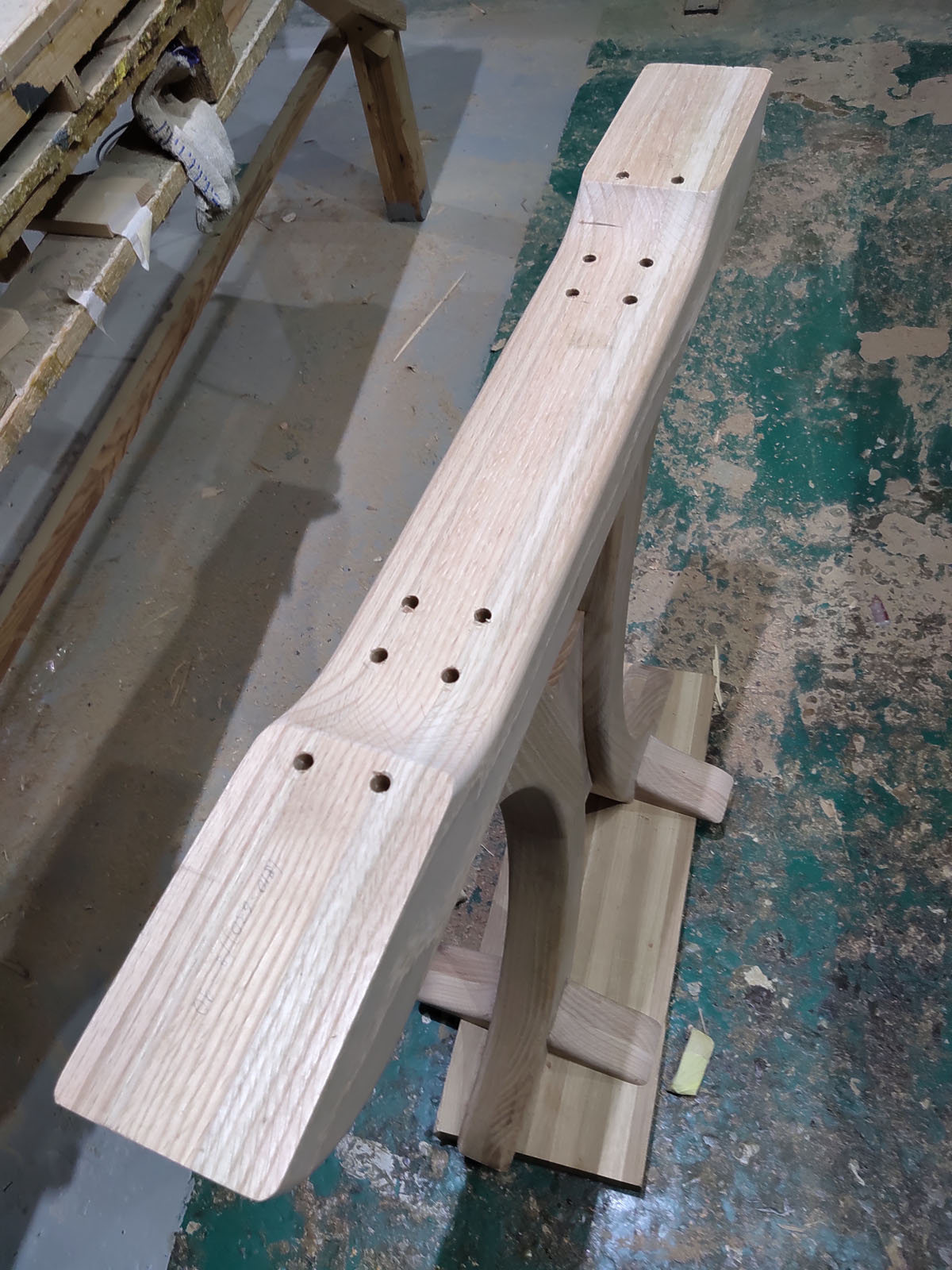

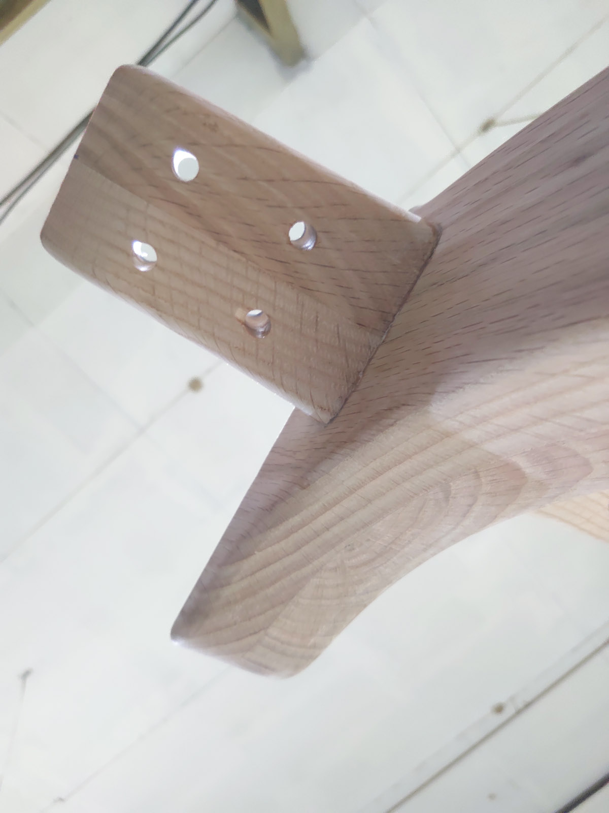

Уже по фактическому положения пластины на консольках я разметил отверстия для крепёжных винтов которые будут проходить сквозь консольки. Снял пластины и просверлил отверстия в консольках. Сверлить было достаточно трудно. Нужно было не поломать материал на выходе сверла с обратной стороны, а там криволинейная поверхность и прижать жертвенный брусок трудно. Несколько отверстий пришлось ремонтировать.
Рис.25 «Отверстия в консольке»
Окончательная сборка и покрытие маслом

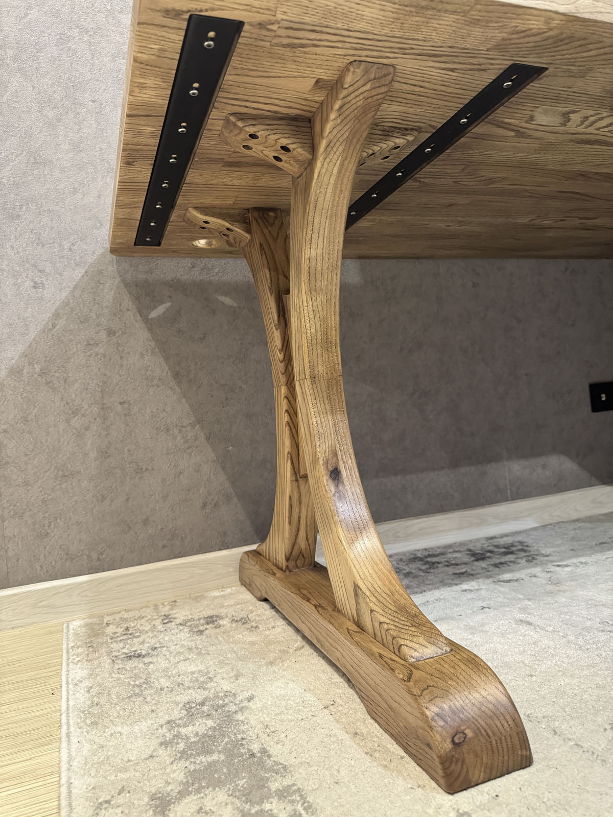

Когда все отверстия были готовы я окончательно прикрутил пластины к консолькам. Каждая пластина крепится шестнадцатью саморезами, и ноги готовы к креплению к столешнице. Поставил ноги на столешницу. Отверстия в пластине отлично совпали с футорками, и я прикрепил их на несколько винтов. Даже закрутив менее половины винтов, крепление получилось очень жёсткое, чего я и хотел.
Рис.26 «Контрольная сборка»

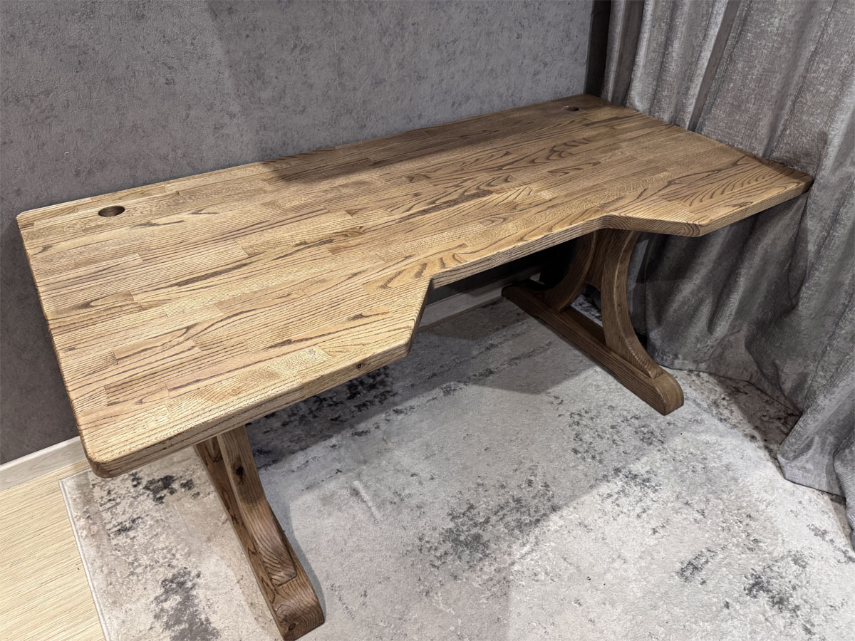

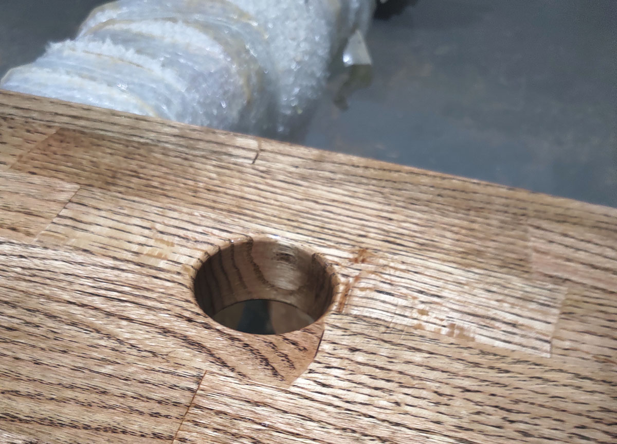

После контрольной сборки, я всё разобрал и подготовил все элементы для покрытия маслом. Так же в столешнице были выполнены отверстия для пропуска проводов к компьютеру.

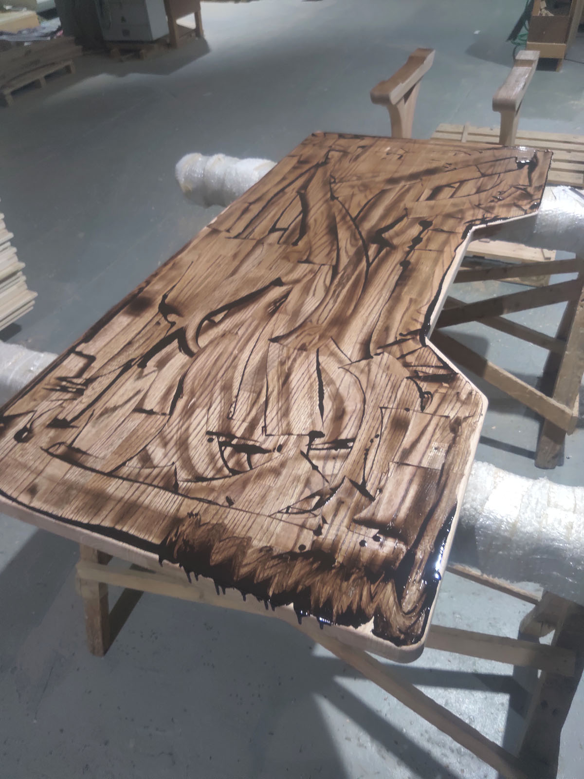

Покрытие маслом поначалу напоминает какое-то шаманство…
Рис.27 «Столешница с маслом»
Рис.28 «Готовая столешница»
Рис.29 «Отверстие для проводов»
Рис.30 «Ноги в масле, шея в мыле…»

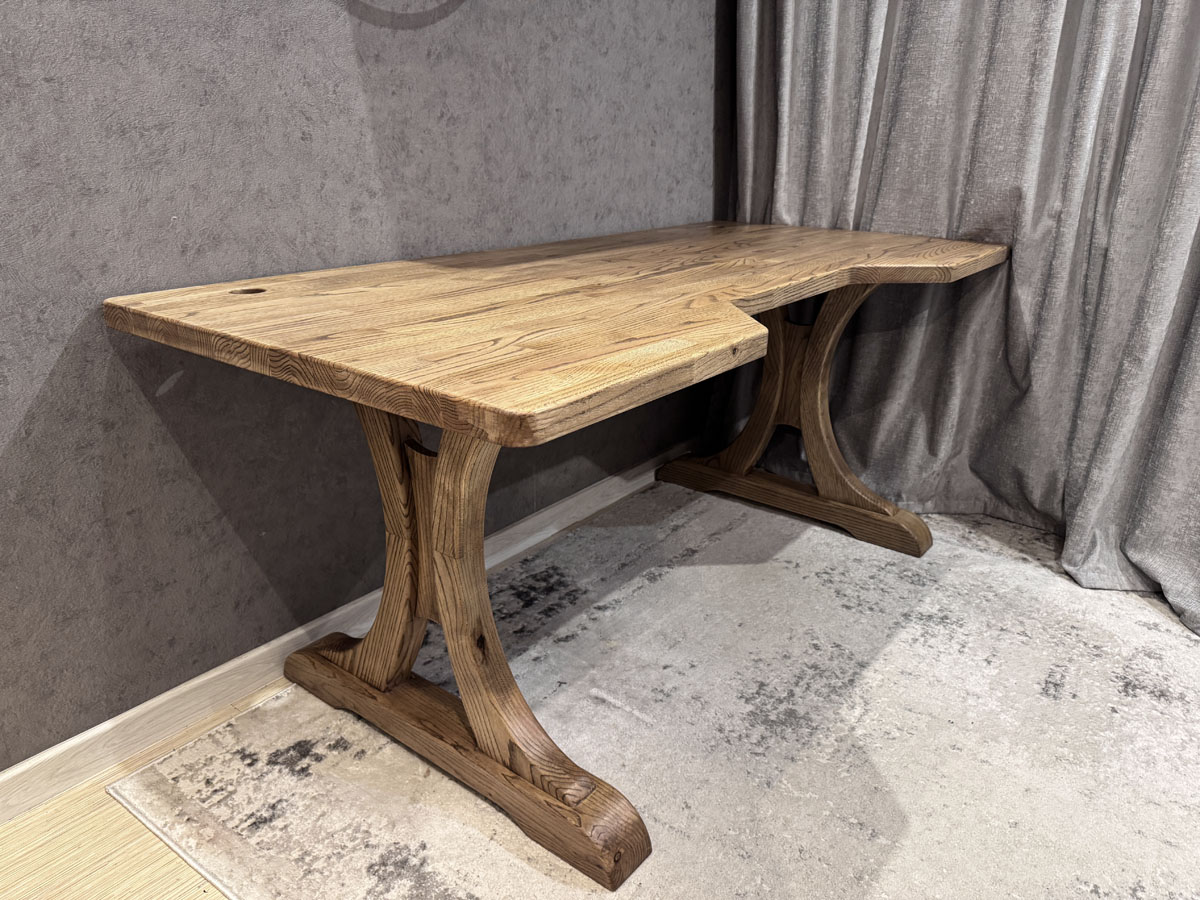

Готовый стол был подарен на день рождение племяннику.
Рис31-33 «Стол на месте»
