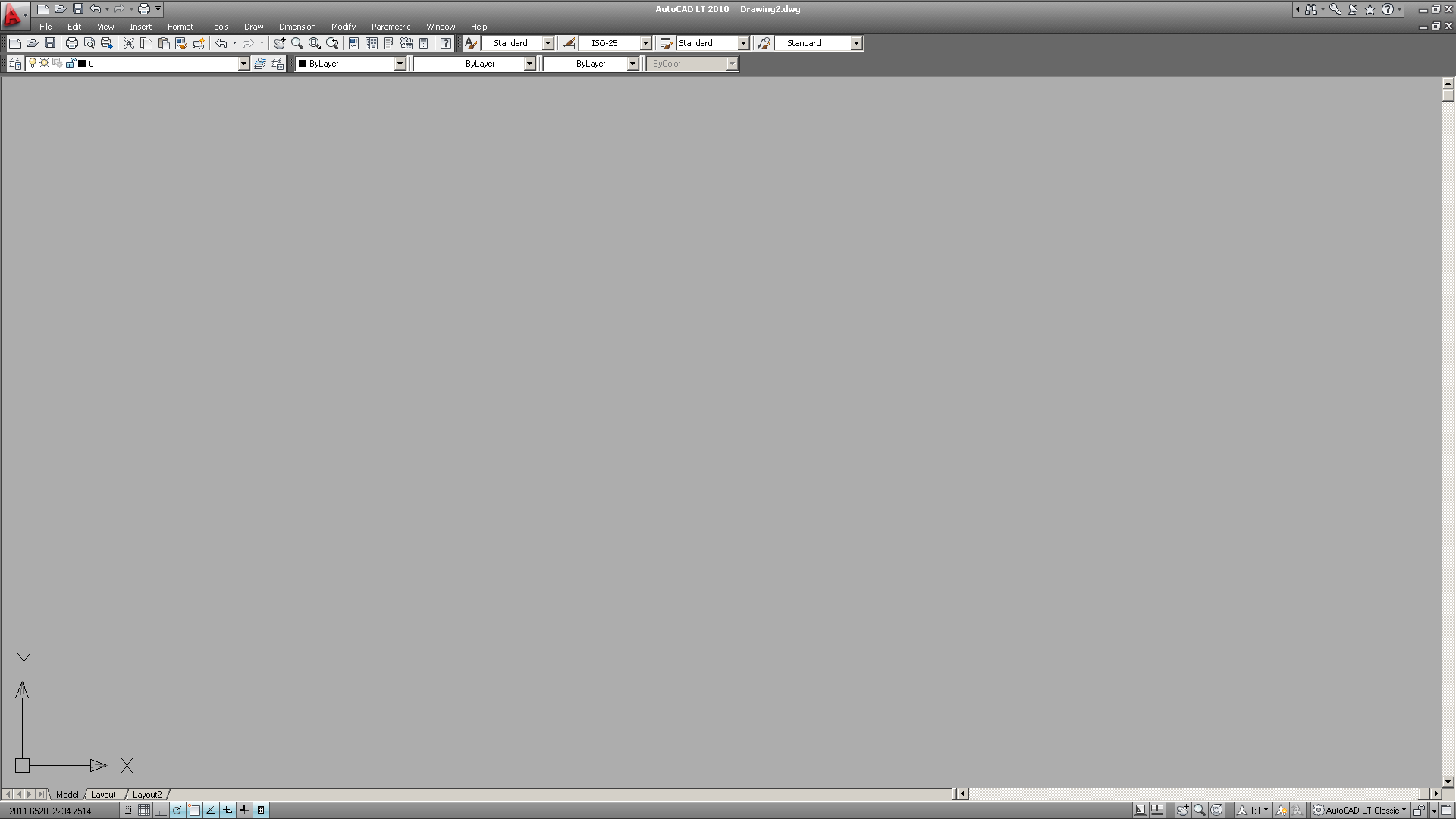

Набираем Workspace;C;AutoCAD Classic; (или на панели «Workspace»)
Закрываем ВСЕ не нужные панели. Экран должен выглядеть как на рис.
Сохраняем. Набираем: Workspace;SA;Stin9_Classic; (или на панели «Workspace»)
