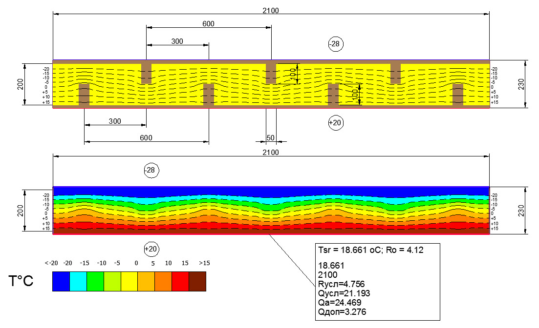

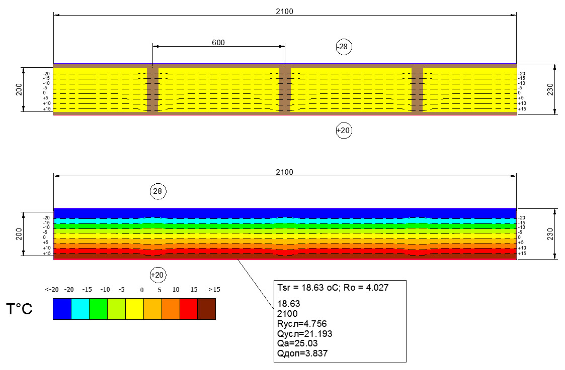

В деревянном домостроении существует понятие "двойного объемного" каркаса. Считается, что за счет отсутствия сквозного прохождения стоек каркаса через толщу утеплителя, применение "двойного объемного" каркаса дает ощутимое снижение потерь тепла, а, следовательно, и экономию на отоплении частного дома.
Проверку 2-х конструктивных схем - "объемной" и "классической" выполним расчетом в 2D тепловых полях.
Рис.1. Конструктивная схема и результат расчета классической схемы компоновки щитового деревянного каркаса.
Рис.2. Конструктивная схема и результат расчета объемной схемы компоновки щитового деревянного каркаса.
Вывод:  Как видно из результатов расчета 2-х схем, эффективность "двойного объемного" каркаса по отношению к "классической" схеме компоновки по сопротивлению теплопередаче составляет 2.3%, и не может обеспечить хоть сколько-нибудь заметной экономии на отоплении.
