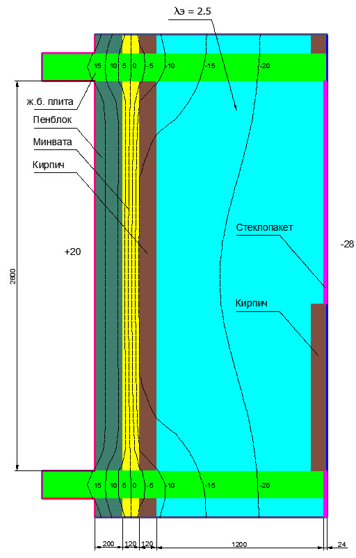

Рис.1. Расчет в 1 приближении. le1 принята равной 2.5
t1=-15.9, t2=-24.5 -> le2=6.905.
Рис.2. Расчет во 2 приближении. le2 принята равной 6,905 на основании расчета предыдущего поля температур.

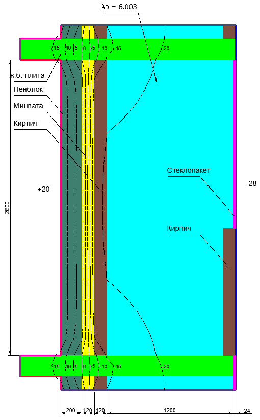

t1=-19.9, t2=-23.7 -> le3=6.003.
Рис.3. Расчет в 3 приближении. le3 принята равной 6,003 на основании расчета предыдущего поля температур.
t1=-19.47, t2=-23.75 -> le4=6.119.
Рис.4. Расчет в 4 приближении. le4 принята равной 6,119 на основании расчета предыдущего поля температур.
t1=-19.53, t2=-23.74-> le5=6.102.
Рис.5. Расчет в 5 приближении. le5 принята равной 6,102 на основании расчета предыдущего поля температур.
t1=-19.52, t2=-23.74, температуры на границах прослойки не поменялись, значит le5=6.102 является корректным значением для воздушной прослойки.

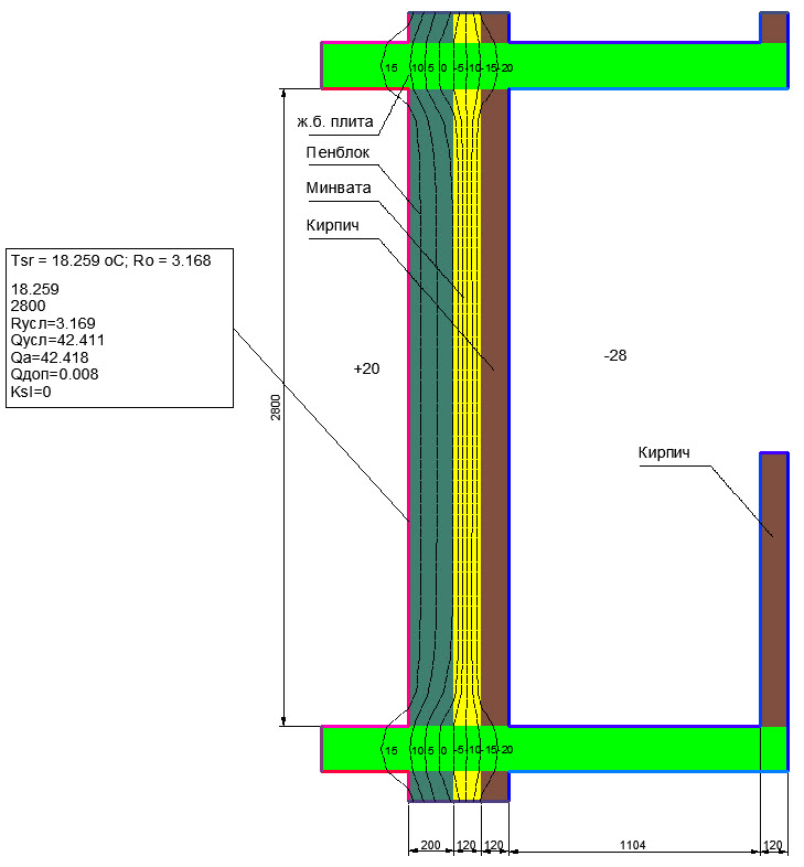

для ограждающей конструкции с  замкнутой воздушной прослойкой составило 3,854. Для оценки эффективности необходимо выполнить еще один расчет, не учитывающий сопротивление воздушной прослойки - расчет балкона без остекления.
 для ограждающей конструкции без  замкнутой воздушной  прослойки составило 3,168. Эффективность остекления в относительном выражении получится равной 100*(3,854/3,168)=121,65%, т.е. на 21,65% сопротивление теплопередаче ОК больше при наличие замкнутой воздушной прослойки обеспеченной остеклением балкона или лоджии.
Вывод: Остекление балконов и лоджий жилых домов является достаточно эффективным мероприятием с точки зрения энергосбережения.
