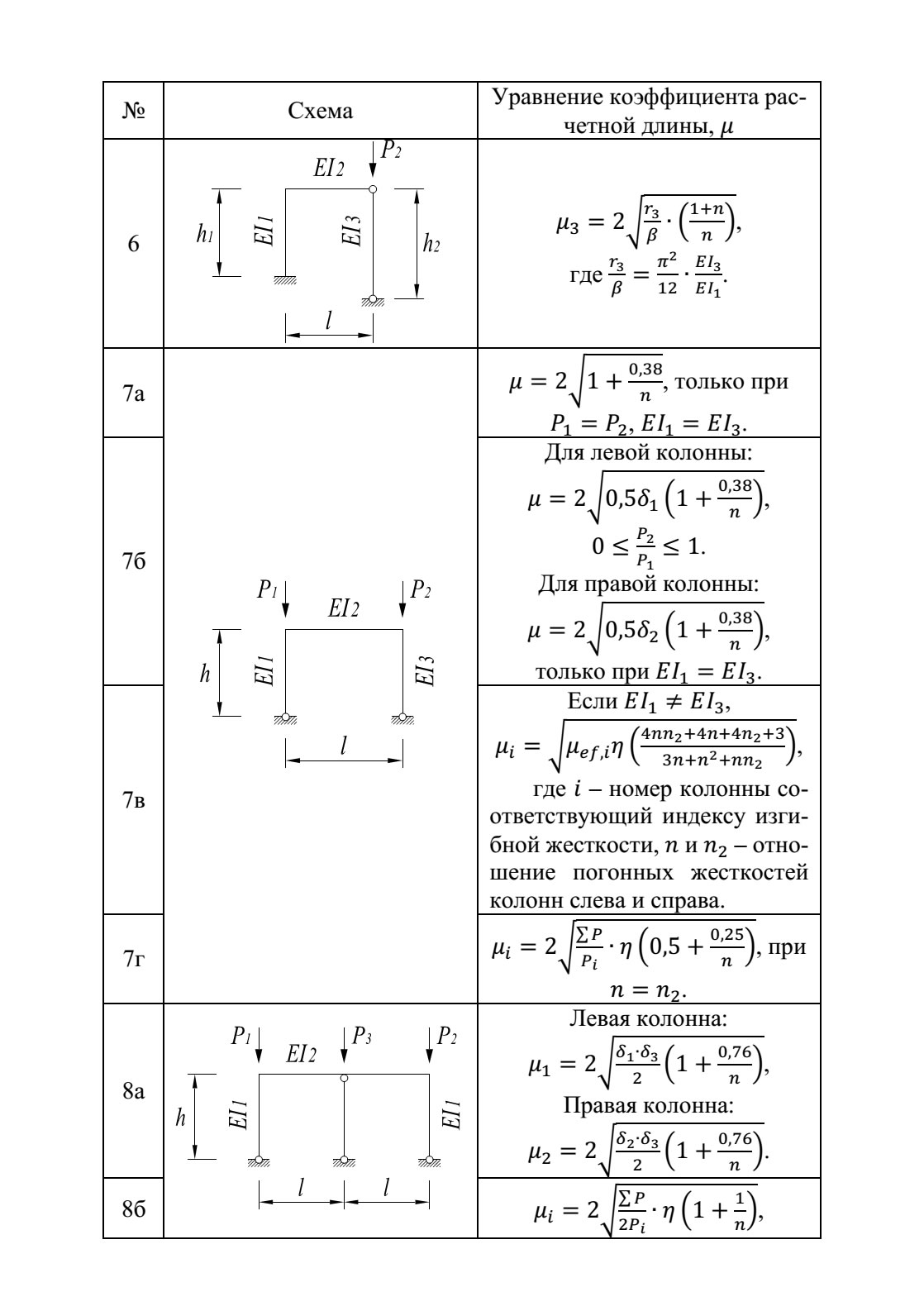

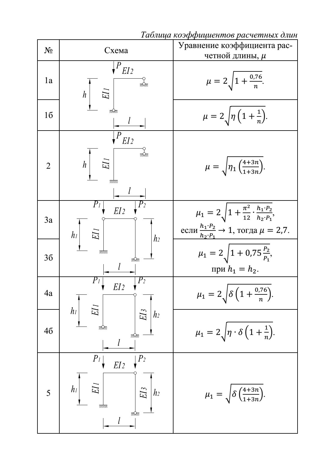

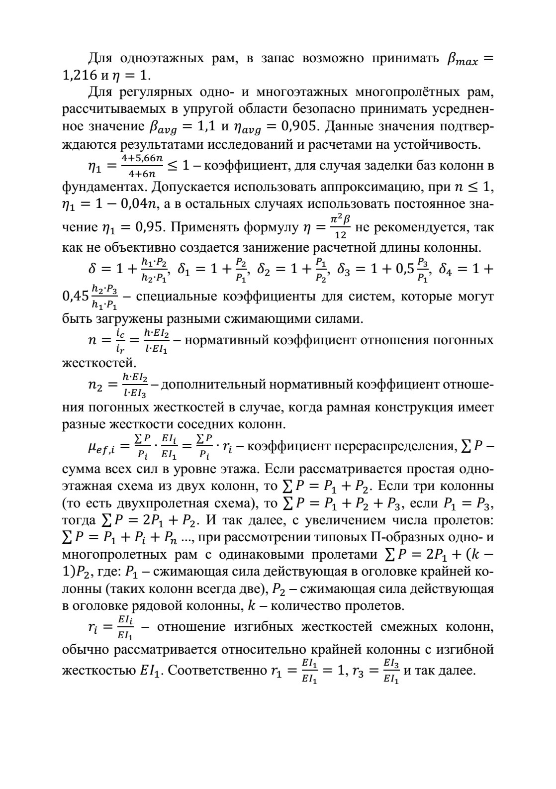

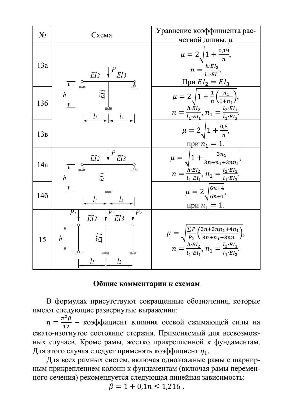

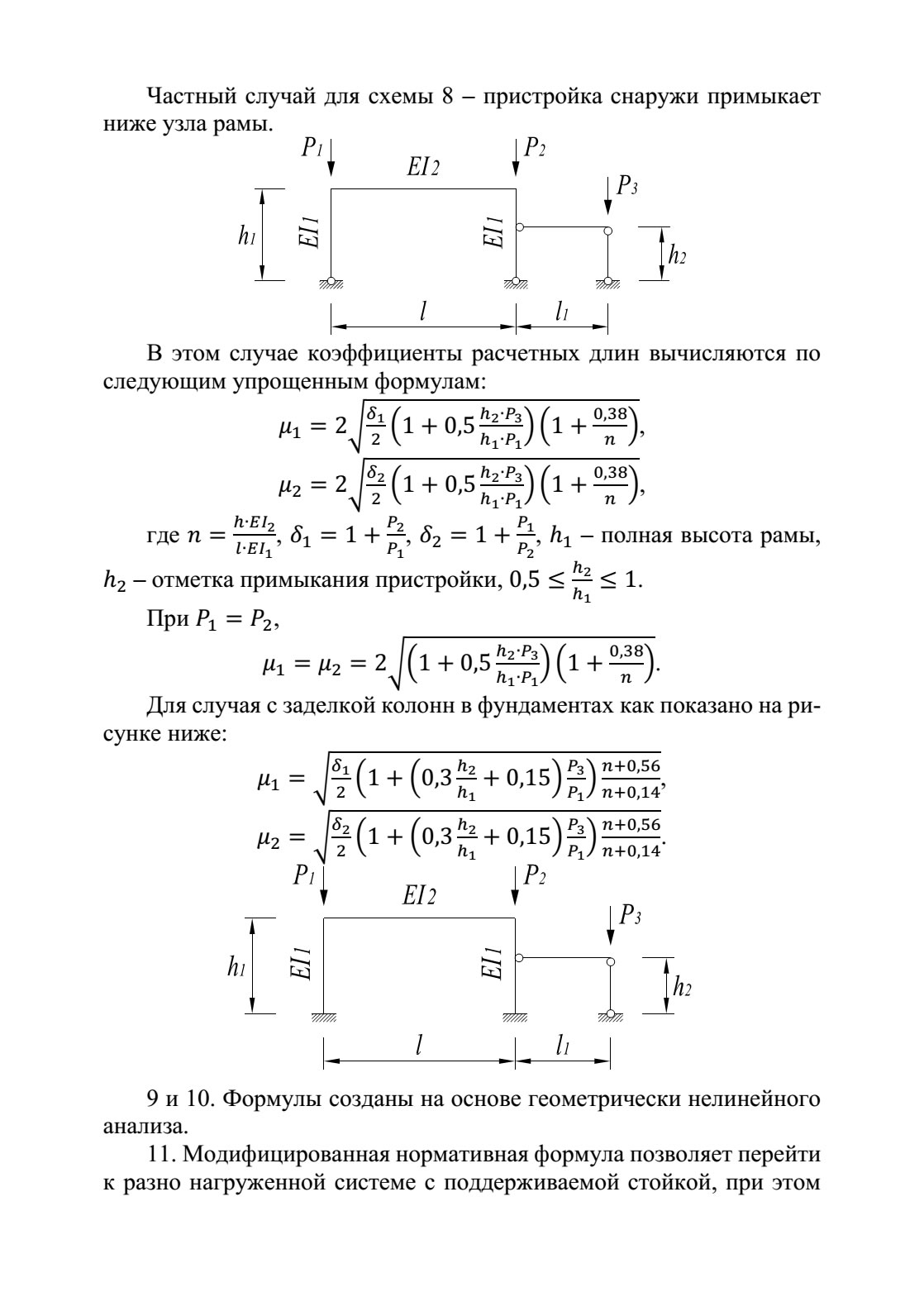

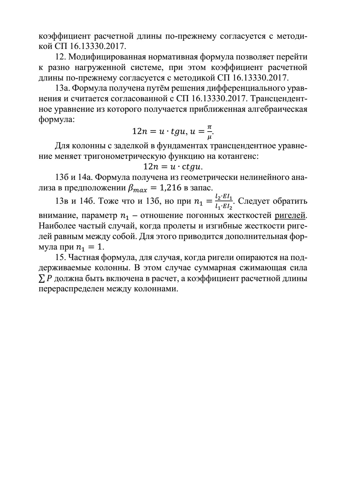

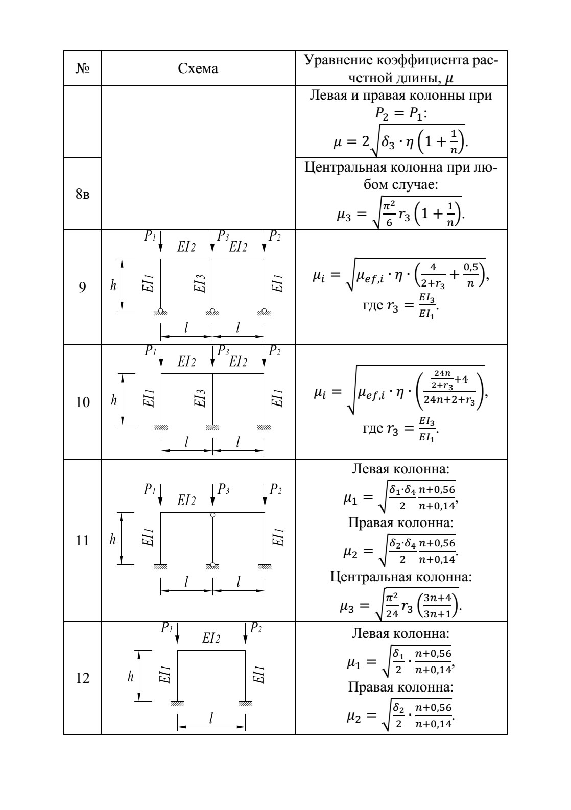

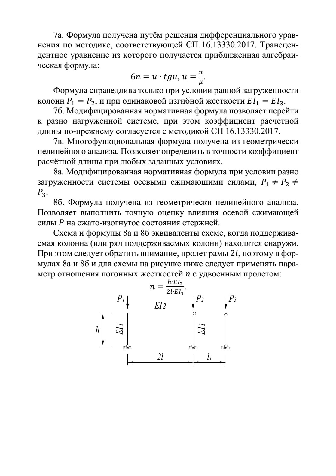

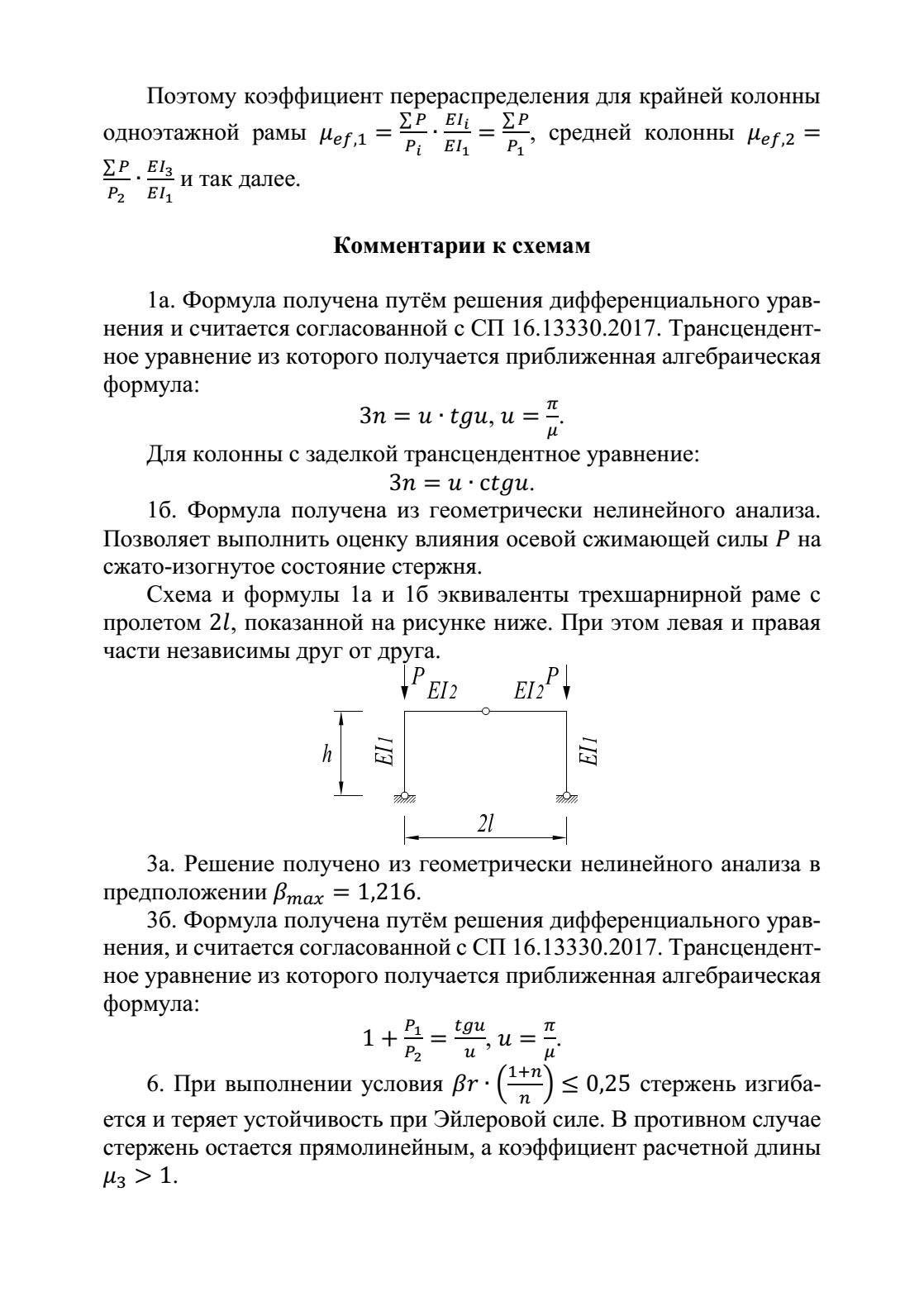

Добрый день !
В статье https://doi.org/10.37538/2224-9494-2025-1(44)-20-39 в районе выражения (19), вы указываете, что коэффициент учета начальных несовершенств jc=1, 15.
Не подскажете, на основании чего вы определили такой коэффициент и его значение ?
Это нормативный коэф. В бифуркационной задаче он всегда составлял 1,15 или обратное этому значение 0,85-0,87. И был вшит в таблицы коэф. альфа. После таблицы превратили в формульные коэф. альфа. Для деформационной задачи коэф. для балок будет нижу, где-то 0,8. Для центрально-сжатых колонн с начальными искривлениями и случайными эксцентриситетами по бифуркационной теории коэф. 0,75-0,77. По деформац. теории он ближе к 0,77-0,8.
