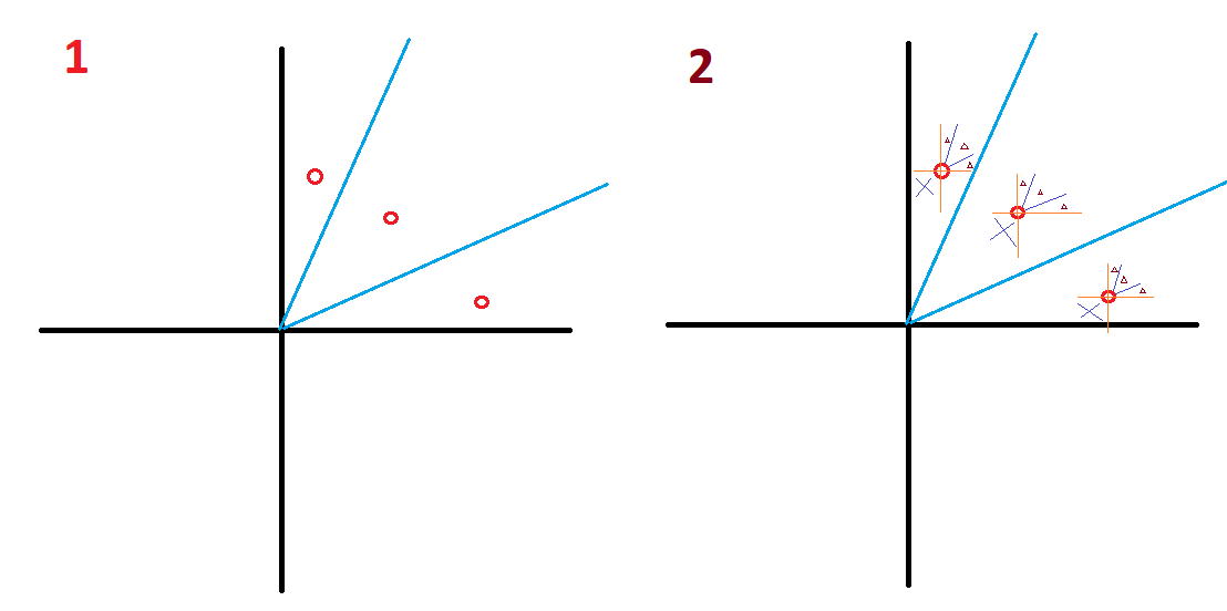

Предлагаю алгоритм определения РСУ в линейных упругих системах со сниженной машиноёмкостью подбора РСУ.
Предлагается только идея для разработчиков программ для расчётов. Возможности реализовать и проверить её не имею, так как программирую только в екселе, а тут надо серьёзное программирование.
Современные процессоры типа интел i3 с производительностью около 36,8 Гфлоп/с выполняют примерно стлько же операций деления в с (37*10^9 операций/с).
Согласно комбинаторике перебор РСУ из более чем 17 усилий даст 3,55687E+14 вариатов и для такого процессора займёт 2,7 часа, а уже 18 усилий дадут 6,40237E+15 вариантов и займут 48 часов. При этом в расчётеах комбинаторики используются факториалы, которые известны тем, что это одна из наиболее быстро растущих функций.
Таким образом перебором получить РСУ для более чем 17 усилий сегодня в реальных условиях невозможно.
Представим все возможные РСУ в виде 3 трёхмерных фигур и 2 двухмерных.
Перечислим эти фигуры:
1) N, Мх, Му - нормальные напряжения, опрокидывание, продольное армирование;
2) Qx, Qx, Мкр - касательные напряжения, устойчивость стенок, поперечное армирование;
3) N, Qx, Qx - простой сдвиг по трению по грунту;
4) N, касательные напряжения (с учётом кручения) - двухмерная звезда, для сложных случаев, когда потребуется учитывать трение с учётом кручения (на сегодня невостребовано, но в будущем вероятно это будет актуально).
5) нормальные, касательные напряжения - двухмерная звезда, для сложных случаев, когда потребуется учитывать трение с учётом изгиба и кручения (на сегодня невостребовано, но в будущем вероятно это будет актуально).
Для наглядности назовём такие фигуры новым термином "звезда РСУ".
Можно доказать, что при получении точки для вершины такой звезды, при снижении любой нагрузки на 5...10% или на бесконечно малую величину точка вершины будет прижиматься к центру координат, а не возвышаться ещё опасней. Таким образом вершины будут представлять собой острые углы при точном расчёте уменьшения нагрузок. Таким образом, в запас, можно считать вершины прямыми углами от вершины перпендикулярно осям координат (N, Мх, Му).
Такие фигуры будут представлять собой не сплошное тело, а тело с полостями.
Полости ввиду отсутствия опасности от них не изучаются. Например для трёхмерного тела N, Мх, Му для опрокидывания опасным будет сочетание Nmin, Мхmax, Муmax, однако это "поверхность сегмента" огибающая вершины фигуры в областях с Nmin, а не полость внутри фигуры.
Для пластин добавятся Мху и прочие факторы, но в статье пока не рассматриваются пластины, а только стержни. Перейти со стержней на пластины будет несложно, просто добавив несколько измерений звёздам РСУ.
Несложно подобрать алгоритм для анализа всей фигуры после перебора всех возможных РСУ.
Однако перебор всех РСУ современными техническими средствами оказывается невозможен из-за значительной машиноёмкости, продолжительности расчёта.
При этом получить звезду РСУ иначе, чем перебором вариантов сочетаний, не представляется возможным.
Иной путь - развитие экстрасенсорных способностей у компьютеров или нормирование не нагрузок, а сразу сочетаний (например проектирование путём копирования моделей как в средневековье), что сейчас невозможно.
Значимость приобретают методы уменьшения вариантов перебора сочетаний.
Часть этих методов уже придумана и внедрена в современные программы МКЭ типа SCAD.
В статье предлагается усовершенствование подобных методов путём итераций от значимых усилий к наиболее слабо влияющим на результат.

Новое.
Идея основана на учёте вклада усилия в сочетание.
Предлагается звёзды РСУ строить при помощи итераций.
Сначала строятся звёзды учитывающие только усилия с наибольшим вкладом.
Далее эти звёзды анализируются и выделяются наиболее опасные вершины-сочетания.
Далее на эти вершины-сочетания надеваются всё более мелкие усилия с циклами повторения.
В частности предлагается такой порядок.
13) Все усилия делятся на группы по вкладу по каждому силовому фактору.
Выделяются группы с вкладом по каждому усилию 0-20%, 20-40%, 40-60%, 60-80%, 80-100%.
То есть каждое усилие получает 6 групп по каждому силовому фактору. При этом велика вероятность, что при малом вкладе по одному фактору, по прочим факторам вклад также будет малым. Эта вероятность и позволит методу уменьшить машиноёмкость и отсечь бОльшую часть перебора вариантов сочетаний.
14) Строятся первые зачатки звёзд с вкладом 60-100%.
15) Звёзды в своих координатах делятся на сектора, по 9 секторов (для трёхмерных звёзд) на одну восьмую часть пространства (и по 3 для двухмерных).
Здесь нужно дополнительное исследование. Возможно, таким образом будут отсечены самые опасные сочетания по отрыву/опрокидыванию при Nmin. Возможно, потребуется добавление лишних 6 секторов ближе к осям. Однако добавление лишних секторов в каждой восьмой части приведёт к увеличению машиноёмкости. Также велика вероятность, что эти лишние сектора добавят величину сочетаний менее инженрной точности (которую для 21 века можно считать как 1%).
Также можно регулировать вероятность отсечения опсных сочетаний у осей наклоном крайних секторов относительно осей.
Нужны дополнительные исследования машиноёмкости и вероятности отсечения опасных сочетаний для реальных объектов.
16) По каждому сектору для каждой вершины определяется радиус-вектор из нуля координат.
17) Принимается, что наиболее опасное сочетание в каждом секторе будет иметь наибольший радиус-вектор.
18) Таким образом остаются 8х9=72 опасных сочетаний в каждой трёхмерной звезде (а звёзд всего 3). Или 4*3=12 опасных сочетаний для двух двухмерных звёзд.
Всего 72*3*5+4*3*2*5=1200 сочетаний.
19) Далее начинается следующая итерация.
На выявленные опасные вершины добавляются усилия в вкладом по каждому фактору 40-60%.
Вокруг первоначальных вершин появляются свои минизвёзды. Каждой вершине такой минизвезды определяется радиус-вектор от изначальной вершины. Каждому радиус-вектору определяется проекция такого радиуса вектора на радиус-вектор от изначальной вершины до нуля координат.
Добавляются дополнительные координаты для каждой изначальной вершины.
В этих новых дополнительных координатах назначаются по 9 секторов в каждой восьмой части пространства, кроме той, что направлена к изначальному нулю координат.
По сумме изначального радус-вектора + проекция определяются самые опасные новые вершины минизвезды.
У каждой минизвезды получается 9*7+3*3=72 вершин для каждой звезды РСУ.
Изначально было 1080+120=1200 изначальных опасных вершин.
1080 * 63=68040
120 * 9 = 1080
Всего 69120 опасных сочетаний.

Схема итераций

ingt , 01 ноября 2023 в 09:56
Если используется какая-то предпосылка, на которой основаны все последующие рассуждения, то ее истинность должна быть либо доказуема (чего нет), либо интуитивно понятна и очевидна (тут автор тоже молчит).
ingt , 30 октября 2023 в 18:01
Сообщение #9 от Tyhig
Нет.
Не уверен, что это доказуемо из-за сложности.
Правильно ли я понял, что это недоказуемо, но вы предполагаете, что это скорее всего это именно так?
Tyhig , 30 октября 2023 в 17:55
Сообщение #8 от ingt
Правильно я понял, что ответа на мой вопрос: "Из каких соображений?" без привлечения геометрии нет?
Нет.
Ведь речь может идти не о сечении, а о сложной системе.
Ну давай ещё, про неевклидовое пространство.
Я хоть что-то сделал. Ты представь многообразие случаев.
А то вы только критиковать умеете.
Возьми и докажи.
Вон для ленты с 3 базами.
Слабо ?
А для 1 сечения ну наверное это просто. Вон приближаясь лимитами к каждому критерию. Но это делать надо.
Почему я должен доказывать 2*2=4 ? Пусть доказывают желающие.
В скаде наверняка такой алгоритм. Где ты видел их доказательство ? Его нет. Там один программист и ещё полторы калеки наверное.
Почему у тебя к скаду нет таких вопросов ?
Ты хочешь очень много.
Да, это слабое место.
Я же честно так выше и написал.
ingt , 30 октября 2023 в 16:58
Tyhig , 29 октября 2023 в 22:16
Сообщение #6 от ingt
Цитата:Сообщение #5 от TyhigНо, из геометрии, это тоже очевидно.
Геометрия - это интерпретация, это к критичности отношения не имеет. Почему вы утверждаете, что РСУ соответствующее более удаленной от начала координат вершине более критично для проверки прочности? Из каких соображений?
Это видно из построения такой звезды. Её лучи будут лежать также и на нулевых плоскостях ординат... N=0 M=max например. Это будет луч или угол в этом месте.
Почему N=min M=min опасно или безопасно, я не знаю как доказать. Наверное можно придумать когда это опасно.
Ну тогда внутри звёзд надо рисовать вторую звёздную полость. Но для практики это очень маловероятно и это должна быть сложная система, а не сечение.
ingt , 29 октября 2023 в 20:24
Tyhig , 29 октября 2023 в 18:44
Сообщение #4 от ingt
Почему нет фигуры с N, Мх, Му, Qx, Qy? Горизонтальные Qx, Qy не влияют на давление под подошвой фундамента?
Я сначала думал что она нужна. Но, если внимательней рассматривать все проверки в снипах, то окажется, что они разделены на касательные и нормальные силы.
Конечно, в реальности всё влияет.
Вот упрощённо, для расчётов по снипам.
Из каких соображений сделано такое утверждение?
Да. Надо доказывать это. Но, из геометрии, это тоже очевидно. Доказательство нужно, я просто поленился.
Если построить на бумаге простые оси с 2д случаями, это видно.
Этот алгоритм просто уменьшает количество переборов случаев. Поэтому выгодней.
ingt , 29 октября 2023 в 15:23
Цитата из текста:
Итерационный алгоритм РСУ со снижением машиноёмкости перебора сочетаний
Это метод выгоднее с точки зрения вычислительных ресурсов в существующем ПО? Если да, то на чем сделано такое заключение?
v.psk , 24 ноября 2022 в 13:26
Поймут не только лишь все...
Пора издаваться, хотя бы монографию для начала... думаю на антиплагиат проверять нет смысла
Tyhig , 23 ноября 2022 в 23:52
Поставлю ему, пожалуй, 5 баллов. Заслужил !
Tyhig , 23 ноября 2022 в 23:51
Автор молодец ! Умничка ! Вот никто не догадался, а он догадался ! Не спешите хвалить, не все сразу !
