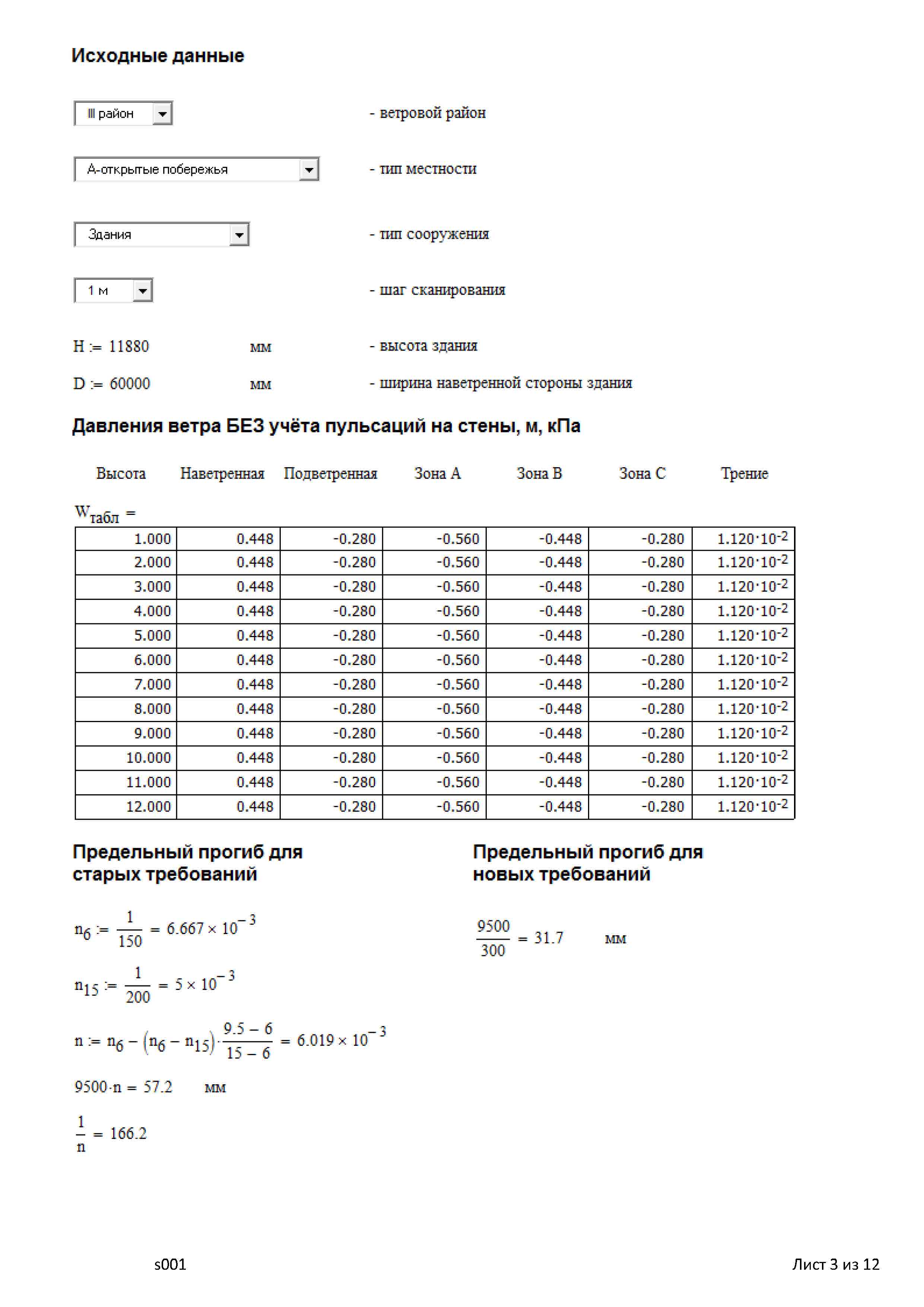

Скоро вернут на место предельные прогибы:
https://forum.dwg.ru/attachment.php?attachmentid=261149&stc=1&d=1706086599
https://forum.dwg.ru/showpost.php?p=2059841&postcount=4

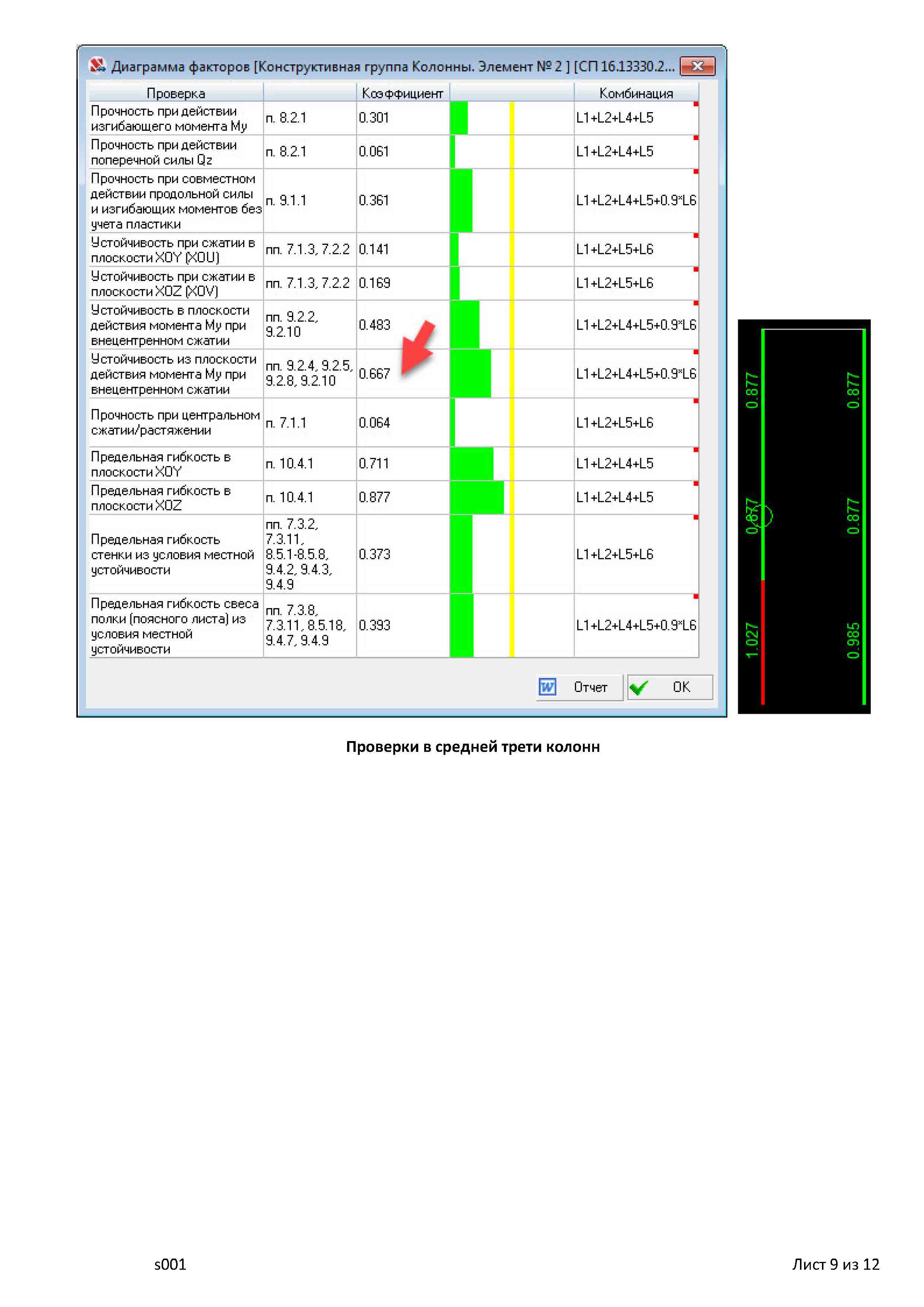

В изменении 3 таблица Д.4 исключена вместе в пунктом.

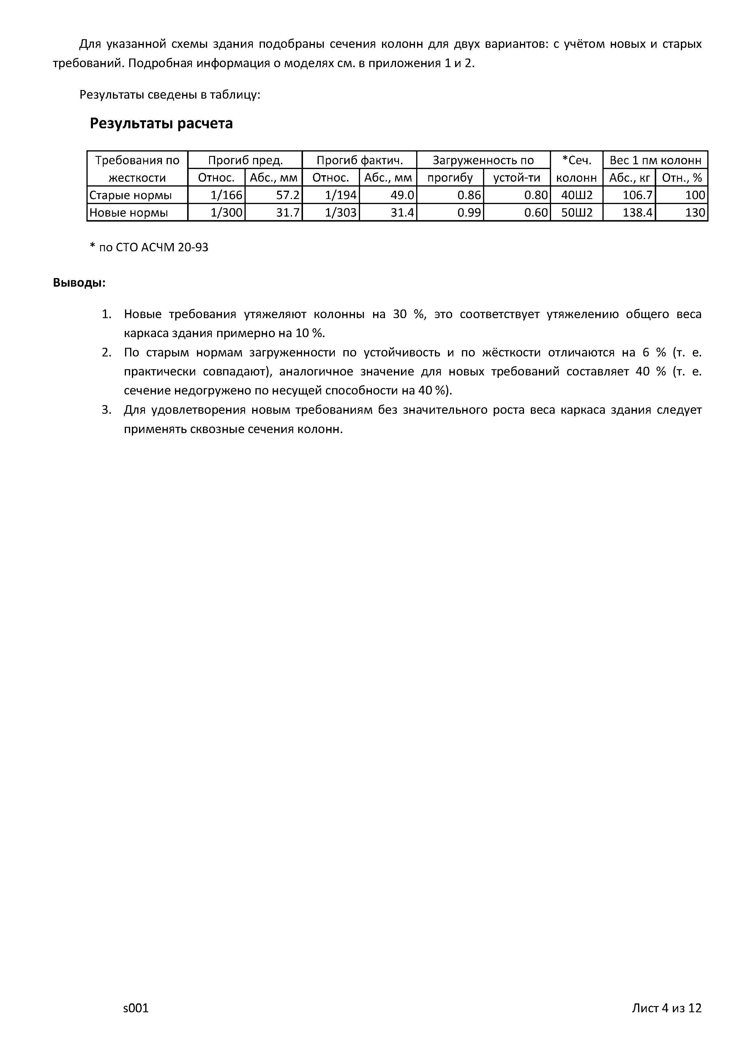

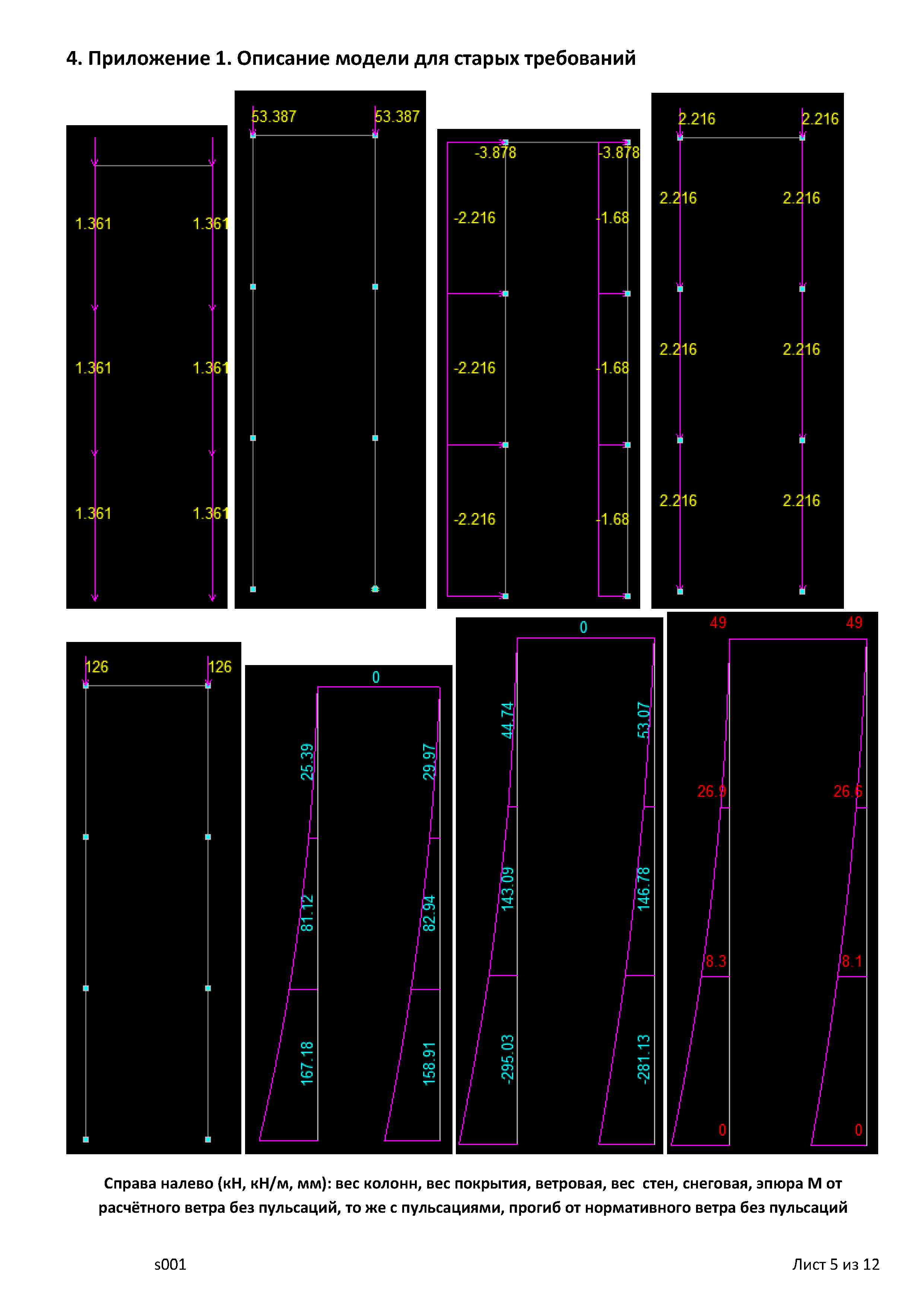

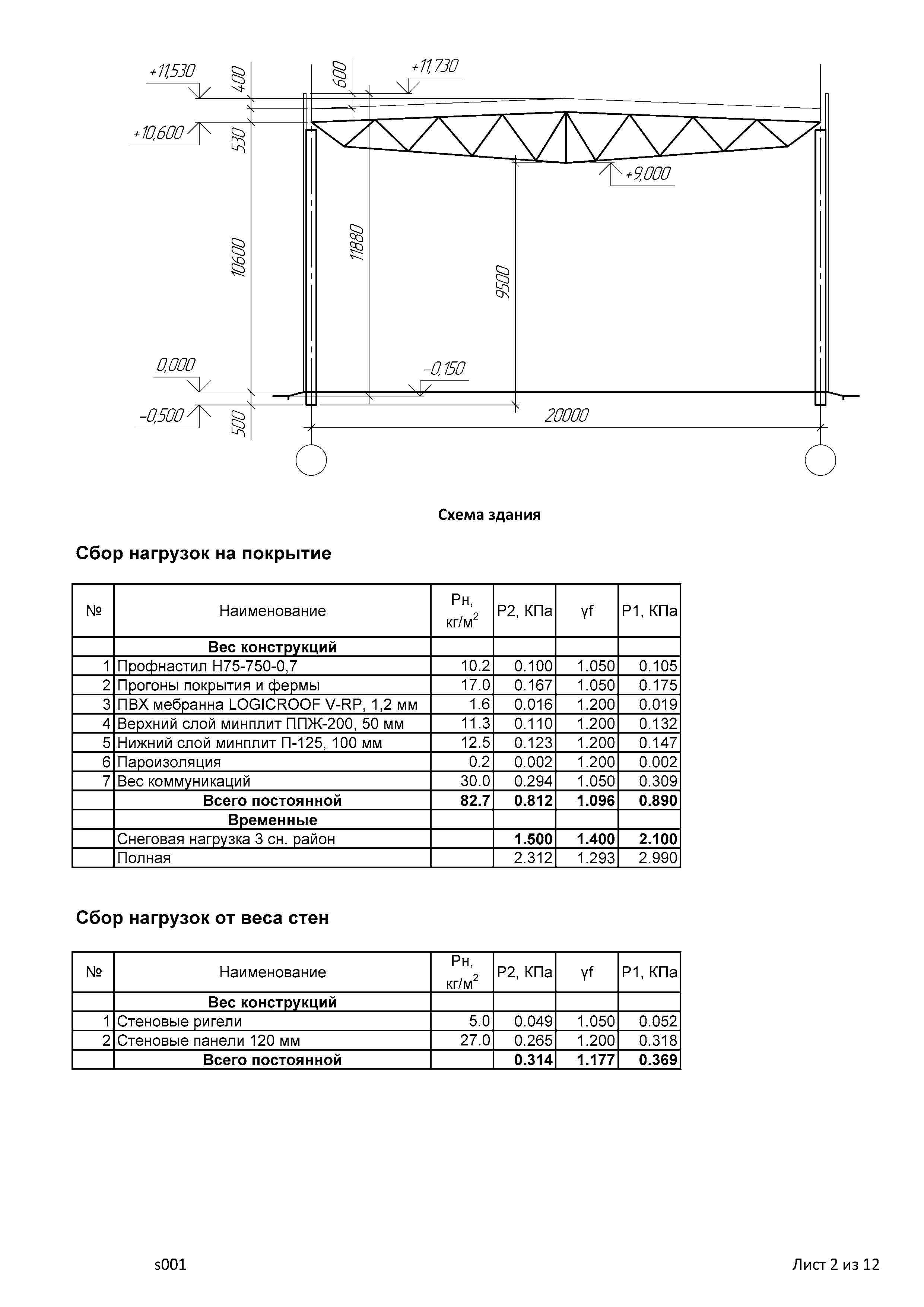

Содержимое в формате ПДФ и файлы модели в скад тут:
https://cloud.mail.ru/public/BU9f/2eJ4bq5LR
