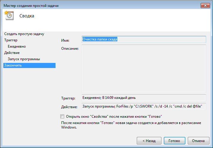

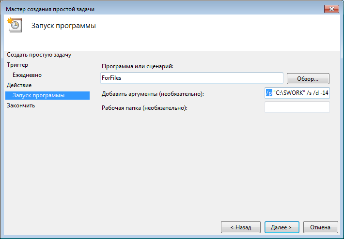

Рабочая папка скада C:\SWORK со временем наполняется ненужными старыми результатами расчетов. Можно настроить автоматическое удаление файлов из этой папки которые старше, например, 14 дней.

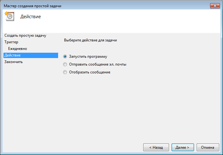

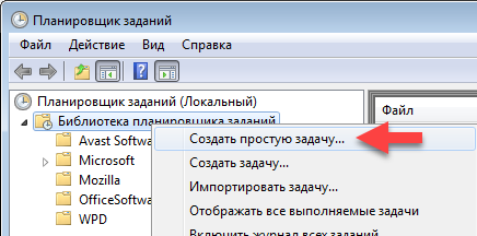

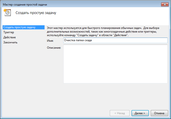

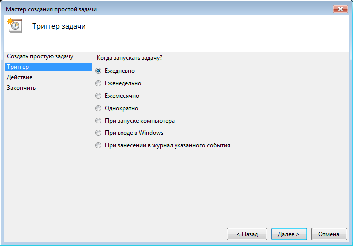

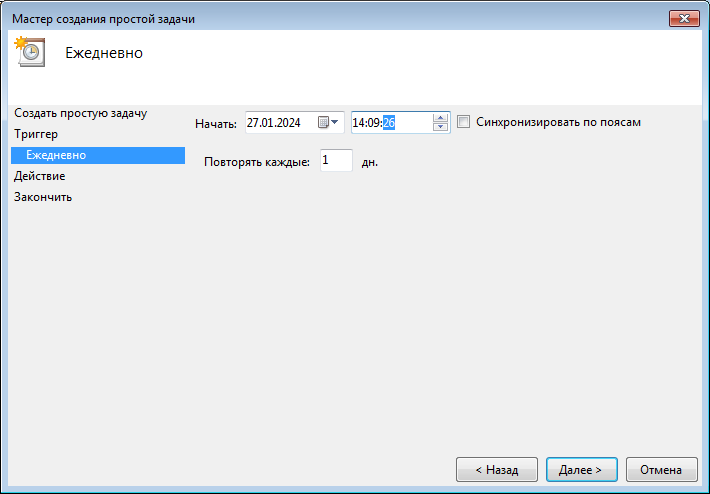

Для этого в планировщике заданий надо настроить выполнение сценария:
ForFiles /p "C:\SWORK" /s /d -14 /c "cmd /c del @file"
Адрес рабочей папки и максимальный возраст можно задать свой. Скрины см. после текста.
Указание
Само собой, после такой настройки в указанной папке не следует хранить данные, которые нельзя удалять.
