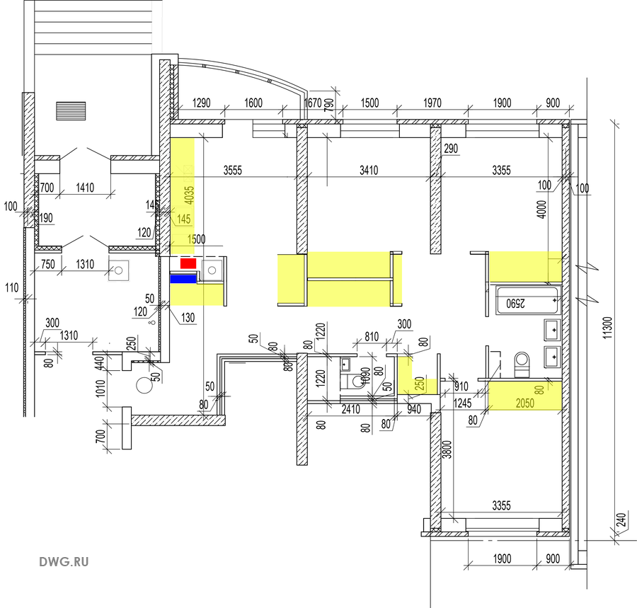

— Трехкомнатная квартира на 1 этаже, общая площадь 86 м²
— Имеется план помещений с размерами
— Выполнен черновой ремонт, готова к монтажу инженерных систем

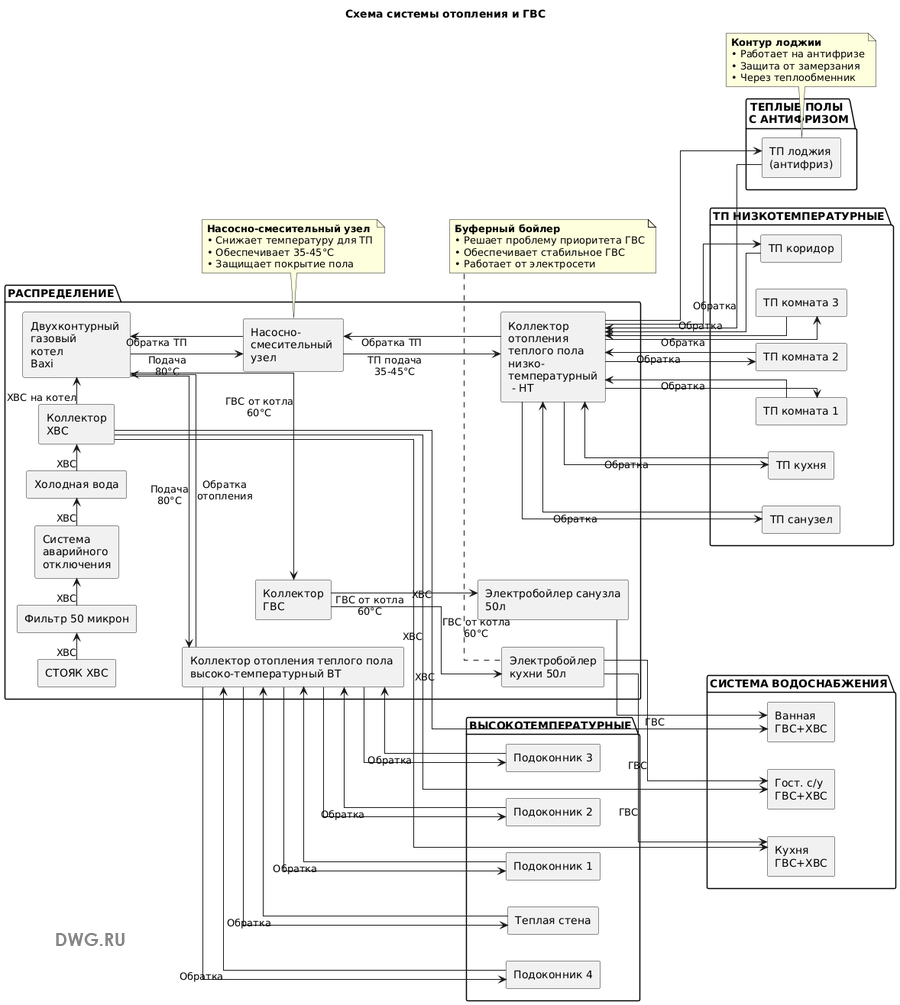

Задача: Разработать комплексный проект системы отопления и ГВС с последующей визуализацией для передачи монтажной бригаде.
Техническое задание для проектирования:
1. Система отопления:
Безрадиаторная схема с распределением по зонам:
— Теплые водяные полы во всех помещениях (6 основных зон + лоджия)
— Теплые подоконники (4 шт)
— Теплая стена в ванной комнате (замена полотенцесушителя)
Оборудование имеющееся и предполагаемое:
— Двухконтурный газовый котел Baxi
— Два распределительных коллектора:
— — Низкотемпературный для теплых полов (8 выходов)
— — Высокотемпературный для подоконников и теплой стены (5 выходов)
— Насосно-смесительный узел
— Контур лоджии с антифризом через теплообменник
2. Система ГВС:
— Буферная схема с электрическим водонагревателем 50 л
— Тонкий бойлер (предпочтительно Thermex Surf Slim 50U или аналог)
— Коллекторная разводка ГВС на 3 точки

4. Исходные данные:
— Предоставляем план квартиры с размерами
— Высота потолков: 2.98м
— Наличие газового стояка
— Стандартные теплопотери 1 этажа
