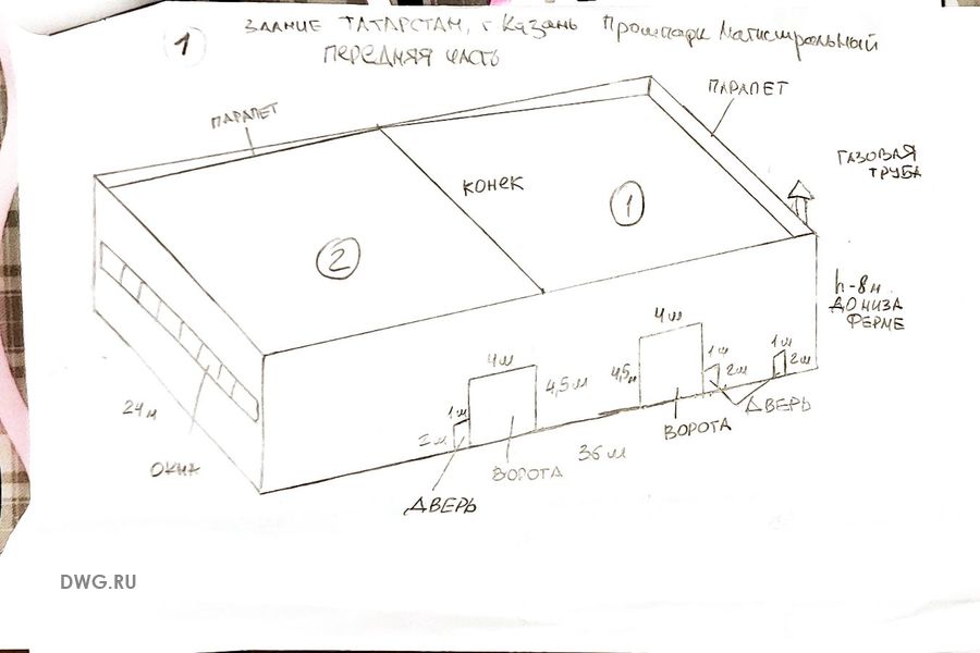

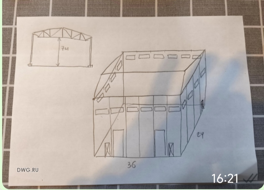

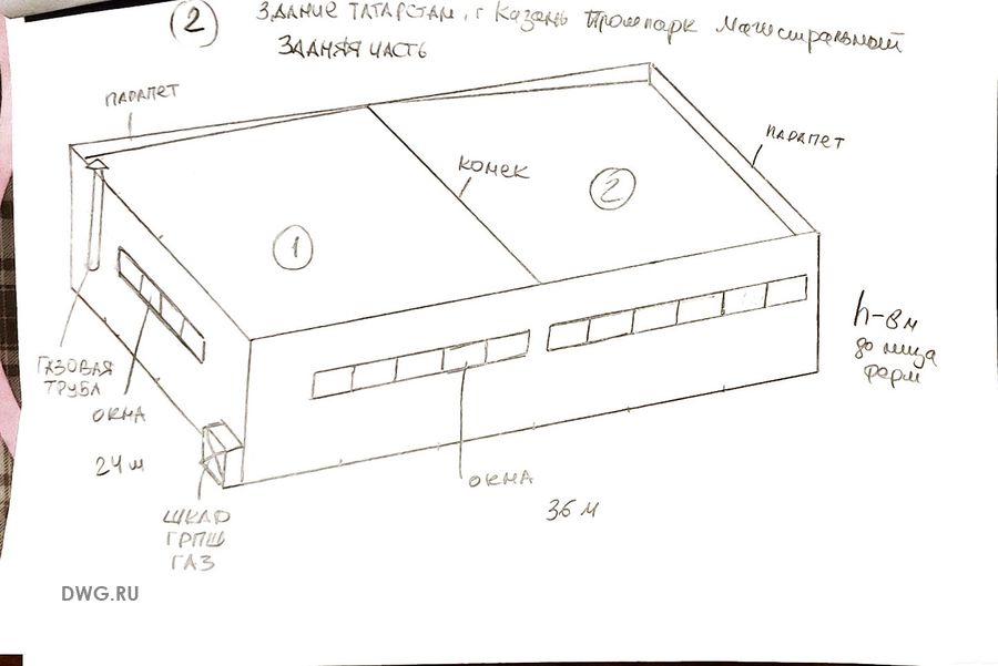

Проект АР, КМ, КЖ, КМД металлоконструкции ангара 24х36х10
Требования:
Заключения договора, наличие примеров выполненных работ, расписки в получении денег, сканы паспорта
ТЗ и ЭП по ссылке - https://disk.yandex.ru/d/6cMrp4YblZ3AHA
