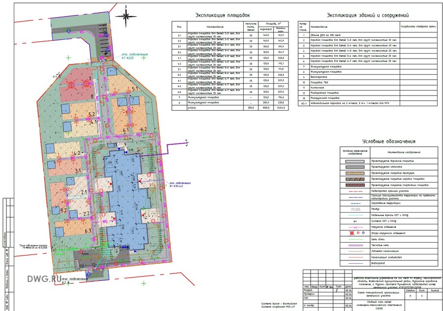

Для имеющегося Подраздела проектной документации "Системы водоотведения" необходимо подготовить текстовую, графическую и расчетную части проектных решений по прифундаментному дренажу здания детского сада и дренажу игровых площадок на территории этого детского сада в соответствии с положениями РМД 50-06-2009. Текстовую часть в формате - docx, графическую в dwg, формат расчетной части согласуется с ГИП проекта. В комплект должны войти:
- план с прифундаментным и площадочным дренажом
- теоретическая часть для для ПЗ
- расчетная часть
- разрезы прифундаментного и площадочного дренажа для стадии Р
- профили прифундаментного и площадочного дренажа для стадии Р
- чертеж с колодцем КГН
- таблица колодцев для стадии Р
- спецификация для стадии Р
- опросный лист дренажной КНС
