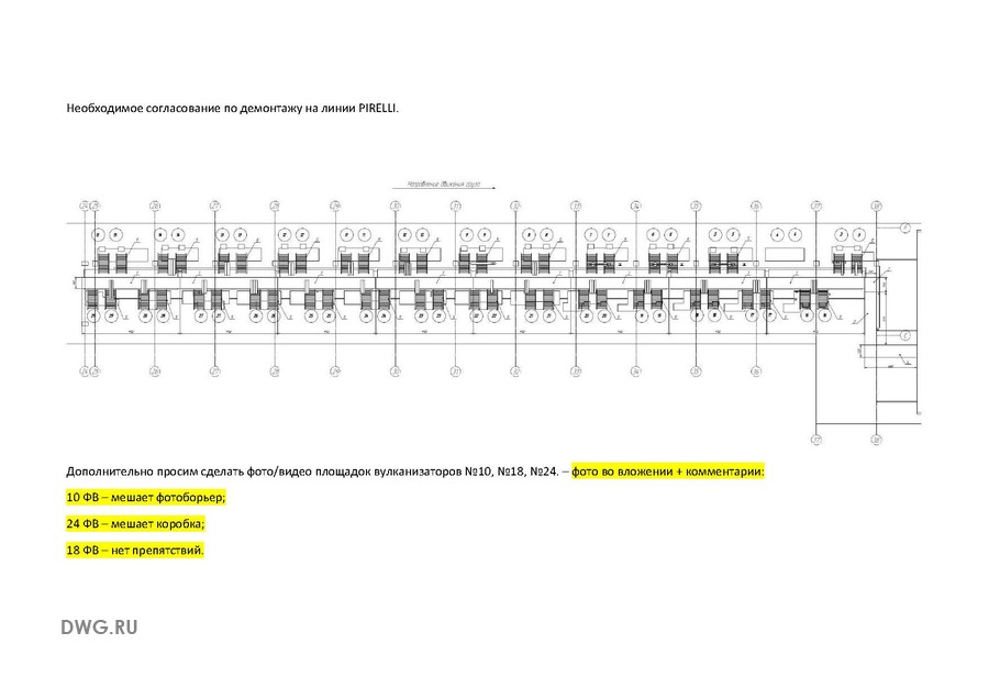

Требуется разработка рабочей документации на перенос технологических трубопроводов (горячая вода, холодная вода, пар)
Объект: производственное помещение г. Киров
Суть задачи:
Необходимо разработать рабочую документацию на перенос трубопроводов:
• трубопровод горячего водоснабжения (ГВС)
• трубопровод холодного водоснабжения (ХВС)
• паропровод
Объём работ:
Смещение существующих трасс трубопроводов вправо или влево от текущего положения на 1,0–1,5 м в пределах производственного помещения, они мешают новому оборудованию
Что должна содержать документация:
1. Обмерные чертежи существующего положения трубопроводов (осущетсвить выезд на объект)
2. Рабочие чертежи новой прокладки труб с разбивкой по узлам (планы, разрезы, аксонометрия)
3. Сварочные узлы и стыки
4. Спецификация материалов — трубы, фитинги, арматура, крепёж, изоляция — с указанием точных наименований и количества для закупки
5. Краткая пояснительная записка с рабочими параметрами (давление, температура сред)
Цель документации:
Готовый комплект для сварщиков и слесарей — чтобы специалисты могли самостоятельно закупить все материалы и выполнить монтаж по чертежам.
В качестве примера прикладываю первые три страницы из файла с общим объемом работ. К сожалению весь файл разместить не могу по правилам форума, но могу отправить по вашему запрос на email или разместить на файлообменнике.
