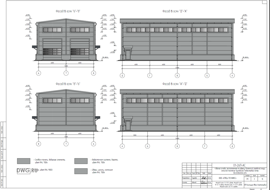

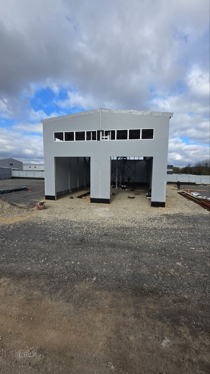

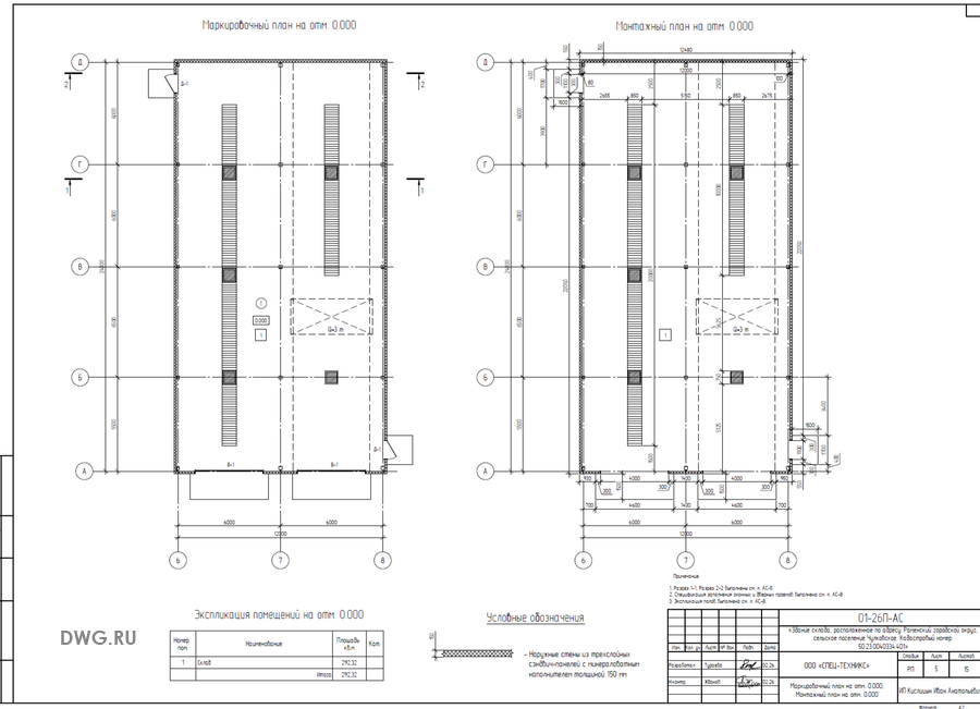

Не большое пром здание 12х24 S=288м2 по полу, высота 8м. V=2304м3.
Два бокса под грузовой сервис.
Сэндвич панель стена 150мм, кровля 200мм
Фото здания, проект АС есть вышлю по запросу.
