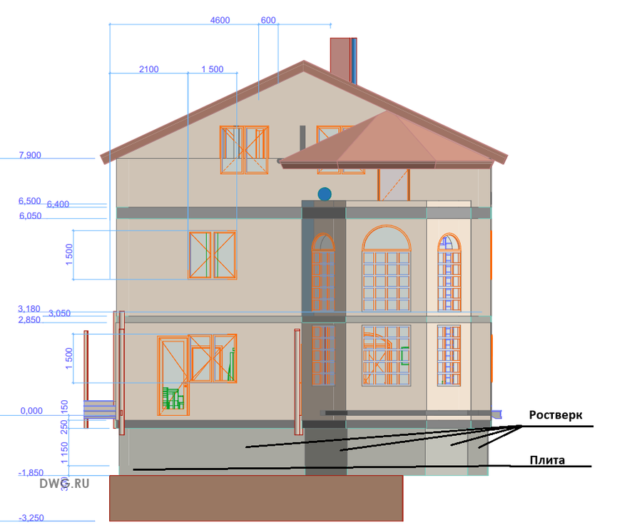

Есть проект дома ИЖС. Необходимо пересчитать фундамент из-за изменившихся обстоятельств.
Фундамент: плита с ростверком вверх (чаша).
1. Из-за близости дренажа к стенам (и опасности обвала) – необходимо, чтобы фундамент выдерживал провал грунта у края фундамента на расстоянии – не менее 1 м. (лучше 1.5-2 м.).
2. Часть котлована заменена песком (глубина песка – до 1.5 м.). Данный песок по мнению некоторых архитекторов может дать просадку (несмотря на то, что выполнен по всем правилам). Необходимо чтобы фундамент выдержал данную просадку.

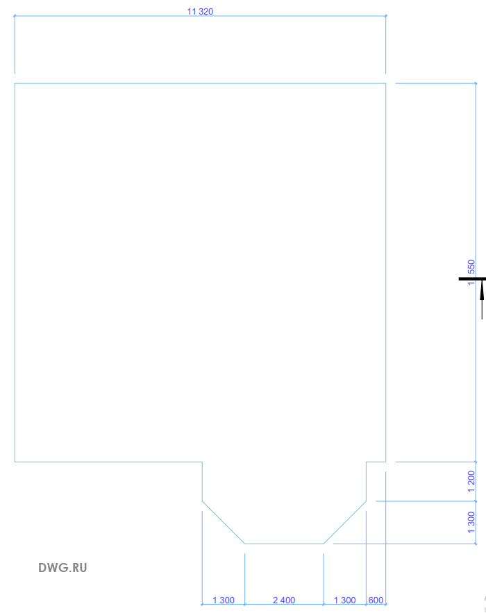

3. Давление от эркера попадает на дренажную трубу. Предложить решение с «вывешиванием» эркера, т.е. сделать его без опирания на грунт. Либо предложить меры для значительного уменьшения давления на грунт в этом месте.
4. Возможно потребуется расчет простенков в эркере на внецентренное сжатие (это под вопросом).
5. Возможно потребуется консультация по опиранию лестницы (тоже под вопросом).

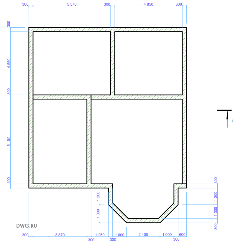

Дом: 11.5*11.5, 3 этажа, давление на 1 м. стены – 114,3 кН/пог.м.
Предлагайте стоимость работ и сроки выполнения.
В прикреплениях: размеры ростверка и плиты.
