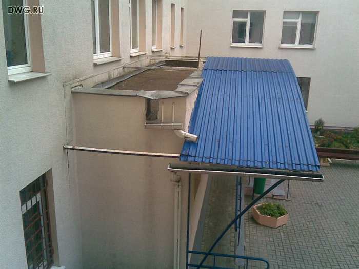

практически по рекомендациям производителей систем водослива
nubarron
, 06 ноября 2008 в 12:02
все б было хорошо... только желобок тот коротенький, как мне кажется, уклон имеет не в ту сторону... или это оптический обман?
, 24 ноября 2008 в 14:37
nubarron: так и есть!
И следы от потёков на стене это подтверждают.

Это еще нормально, могли кирпичом заложить, типа чтоб вид не портил))) Такое сплош и рядом :(

Желоб должен уходить влево минимум на 5 см + уклон не в ту сторону.
