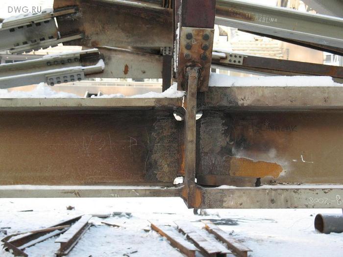

Вот такое оригинальное решение стыка нижнего пояса фермы пролетом 120м и что самое интересное больше ничего меняться в узле не предполагается

А почему так произошло? Кто виновен?
AVV , 30 декабря 2008 в 18:55
говорят что у них так по проекту
studioserg , 01 января 2009 в 23:56
Дык интересно, где ж в ферме ПРОЛЕТОМ 120 м такой стык располагается в нижнем поясе. Ясно, что не в центре, тогда где?
Капитошка , 05 февраля 2009 в 04:32
Это скорее всего уменьшение сечения в приопорной части только стык опастный очень большие концентрации напряжений в прямых углах!
tambov , 01 апреля 2009 в 11:30
По теории вероятности в общем конструктиве может и прокатить
lera_lev , 07 июня 2009 в 17:25
Такого даже по расчету не предумаешь... Это наверно самострой.... Кол-во болтов+ толщина полок... И пролет 120 метров что-то тут не так....
master_luc , 28 декабря 2010 в 11:07
такое решение жесткого примыкания ригеля к колонне распространено за бугром, но при такой разнице толщин поясов - толщина фланца вызывает сомнения ... но надо смотреть расчеты...
