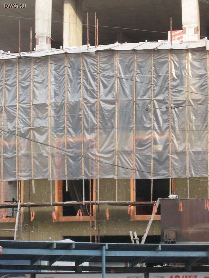

А зачем вообще нужна противопожарная отсечка вокруг окон!??? По логике вещей должен применяться негорючий материал в качестве утеплителя!!!! Или это по технологии устройства вентфасадов идет!?

Просто если делается утепление фасада горючим материалом, то вокруг окон делается отсечка негорючим. Здесь выполнили с точностью до наоборот. Фасад утеплен Роквулом, а вокруг окон зачем-то уложили Пеноплекс.

Насколько я знаю, противопожарную отсечку достаточно делать только над окном… да и этого расстояния недостаточно) Да и на деле ее никто вообще не делает))
Мне кажется тут смысл вообще в другом…

Дело не только в утеплителе. При пожаре в помещении, например, противопожарная отсечка не дает огню попадать на несущую фасадную подсистему. Это ее основная функция.Делается она не под окном, а по периметру. И не только в случае применения горючих фасадных материалов. Это, естественно не отсечка.
Я уже такое чудо видел, причем в том случае таким вот нехитрым образом утеплялась металлоконструкция, которая будет потом моросить после отделки и установки окон если ее не спрятать под пенополистеролом.
Думаю, что случай идентичный.

Это не похоже на противопожарные отсечки, они почти не выходят за плоскость стены, а должны заметно выходить.

и ведь сдадут такое здание и ведь будут в нем люди жить. только не спасутся во время пожара
