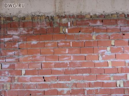

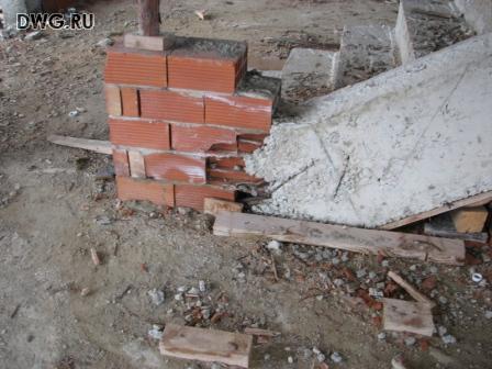

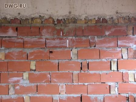

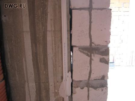

Кладка при возведение Элитного коттеджного поселка в Болгарии !!!
Чудеса Болгарских строителей !!! 61/bsk1561_1.jpgЧудеса Болгарских строителей !!! 61/bsk1561_2.jpgЧудеса Болгарских строителей !!! 61/bsk1561_3.jpgЧудеса Болгарских строителей !!! 61/bsk1561_4.jpg
Комментарии 1-8 из 8
Lаrа , 08 июня 2009 в 16:25
Если это для элиты, то как же с простыми смертными?
nubarron , 08 июня 2009 в 17:51
кладка заставляет ужаснуться... получат по головам и начнут разбирать)
ratnikoff , 09 июня 2009 в 09:38
Кладка мало что не армирована так еще и с монолитом не связана !!! Но болгары делають открытие глаза и говорять что у них так принято и штукатурка все скроет и это при том что некоторые стены валяться под ударом ноги !!!

Интерестный стиль кладки!!! Пастельно-тычковый!!!
Dron78rus , 19 ноября 2009 в 22:45
Спокойно! Это вентиляционные щели! :)
dimarez , 22 октября 2010 в 10:10
Равотал я когда-то в Португалии с таким кирпичом. Щели в кирпиче горизонтальные, раствор кладется в торец одного кирпича до укладки на место, второй кирпич прижимается к нему также с раствором уже. Непривычно для нас просто. И рука болит от тяжести. А так, все нормально, тем более при ихнем инвентаре качество кладки получается намного выше чем у нас.
