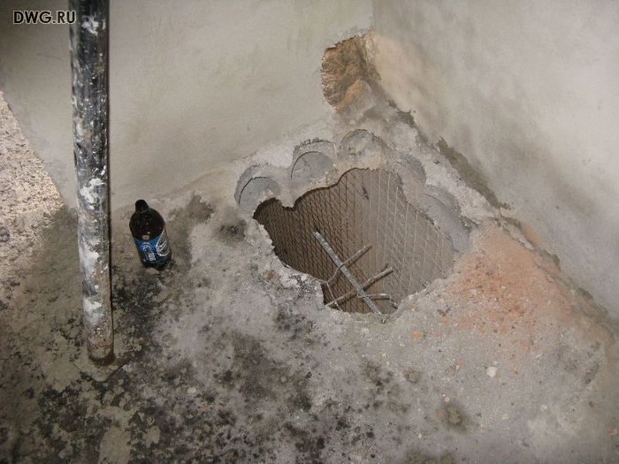

Вот такая реконструкция...Прораба на стройке нет, отверстия вырезают по-видимому те, кто первый схватил соответствующий инструмент утром. Перекрытие над первым этажом, всего этажей два, пролёт 6 метров. А я так старался и вырисовывал схему усиления плиты, у которой вырезается одно ребро и усиливаются две соседние пустоты. По обследованию была шириной 1.5 метра.
Нужно ли заводить ребро пустотки в поперечную стену? 69/bsk1569_1.jpgНужно ли заводить ребро пустотки в поперечную стену? 69/bsk1569_2.jpgНужно ли заводить ребро пустотки в поперечную стену? 69/bsk1569_3.jpg

Ужасть
nameless , 31 августа 2009 в 19:24
плита балочная, рабочая арматура снизу, "заводить" не надо, плита спроектирована чтоб опираться концами. На фото---ппц!! обрезали преднапряженную арматуру, усиляй не усиляй, работать не будет, да и усилить никак.
arkhip_ , 26 сентября 2011 в 08:29
В данной ситуации выход один: вырубить всю плиту и сделать монолитные участки. А так она просто сломается.
